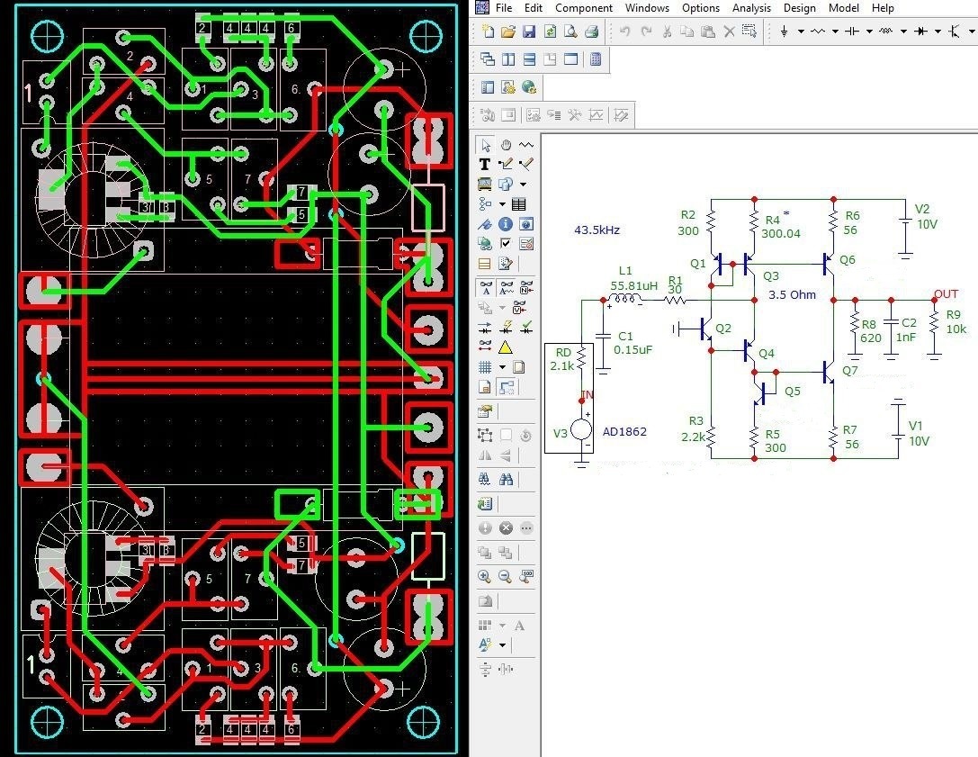

Я в начале года приболел не слабо и поэтому аудио не занимался. Но форумчанин Саша Каракулов (Карабас) реализовал выхлоп Пичи в железе:
Выхлоп устанавливался в Аудиоалхимию (AD1862), которую Карабас превратил в сетевой NOS ЦАП.
По мнению местного аудиосообщества выхлоп оказался очень удачным.
Напомню основные его особенности:
1. УПТ с маленьким дрейфом нуля.
2. Низкие искажения для безосой схемы.
3. Пассивный ФНЧ на входе.
4. Низкое входное сопротивление 30 с небольшим Ом.
5. Выходное сопротивление 620 Ом.
6. Искажения почти не зависят от сопротивления нагрузки, ( изменяется только уровень выходного сигнала).
Недостатком можно считать невысокий PSRR по минусовому источнику питания. Также, для хорошей стабильности нуля на выходе необходимо в качестве Q2, Q4 применить комплементарные транзисторы.
При незначительном усложнении схемы от этих недостатков можно избавится. Ниже приведены варианты выхлопа для AD1862:
и PCM63:
