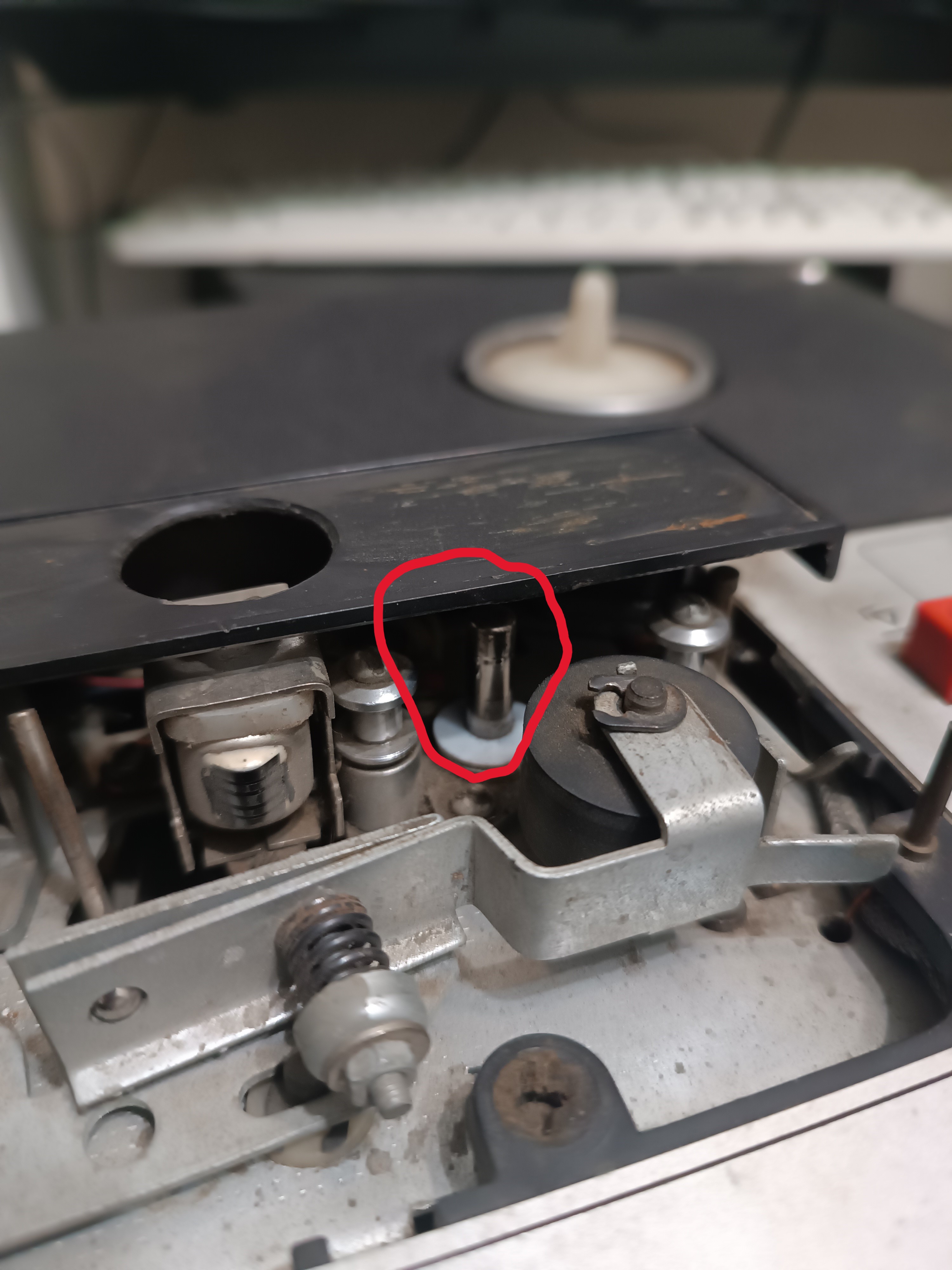

    Здравствуйте. Произошла проблема с магнитофоном Маяк 203. При включении раздаётся страшный звук от валика внутри. При этом катушечники крутятся. Звука нет. Подскажите, в чём может быть дело?
    P.S Поменял предохранитель. Так к сведению.
    Прикладываю фото шумящего валика.

    Ну то что страшный звук ролика - видимо, кто-то оставил его в прижатом виде, вот и деформация, да ещё возможно задубение резины.
    А то, что звука нет - причин может быть много.
    Вэтто есть ведущий вал. дренькать может из-за разношенного бронзо-графитового подшипника скольжения..
    Также дренькает из-за резинового ролика между маховиком ведущего вала и набалдашником мотора, который там для переключения скорости с 19 на 9
    Вся этта котовассия пишется МГ на ленту - радость пионеров и комсомольцев СССР.
    Таково ноу-хау инженеров СССР.
    Выходы
    1 менять бронзо-графитовый подшипник скольжения
    2 Проточить в набалдашнике мотора канавку глубиной 1-1,5мм, одеть на этот набалдашник и ведущий вал резиновый пассик, резиновый ролик подарить пионерам РФ.
    Тишина гарантирована.
    3 Подарить пионерам или ближайшей помойке
    4 Сдать на металлолом, - примут с большим % засора.
    Кстати, очень любопытно, что там стоит стеклоферритовая головка.
    Это уже ноу-хау не инженеров СССР.

    Этот валик называется тонвал. Про изношенные втулки тонвала и промежуточного ролика уже написали. Добавлю еще один момент. Случается сползание маховика по оси тонвала и он начинает при вращении задевать шасси. При этом раздаётся "страшный звук".

    ... Случается сползание маховика по оси тонвала ... При этом раздаётся "страшный звук".
    +1500
    бывало просто падал с тонвала !

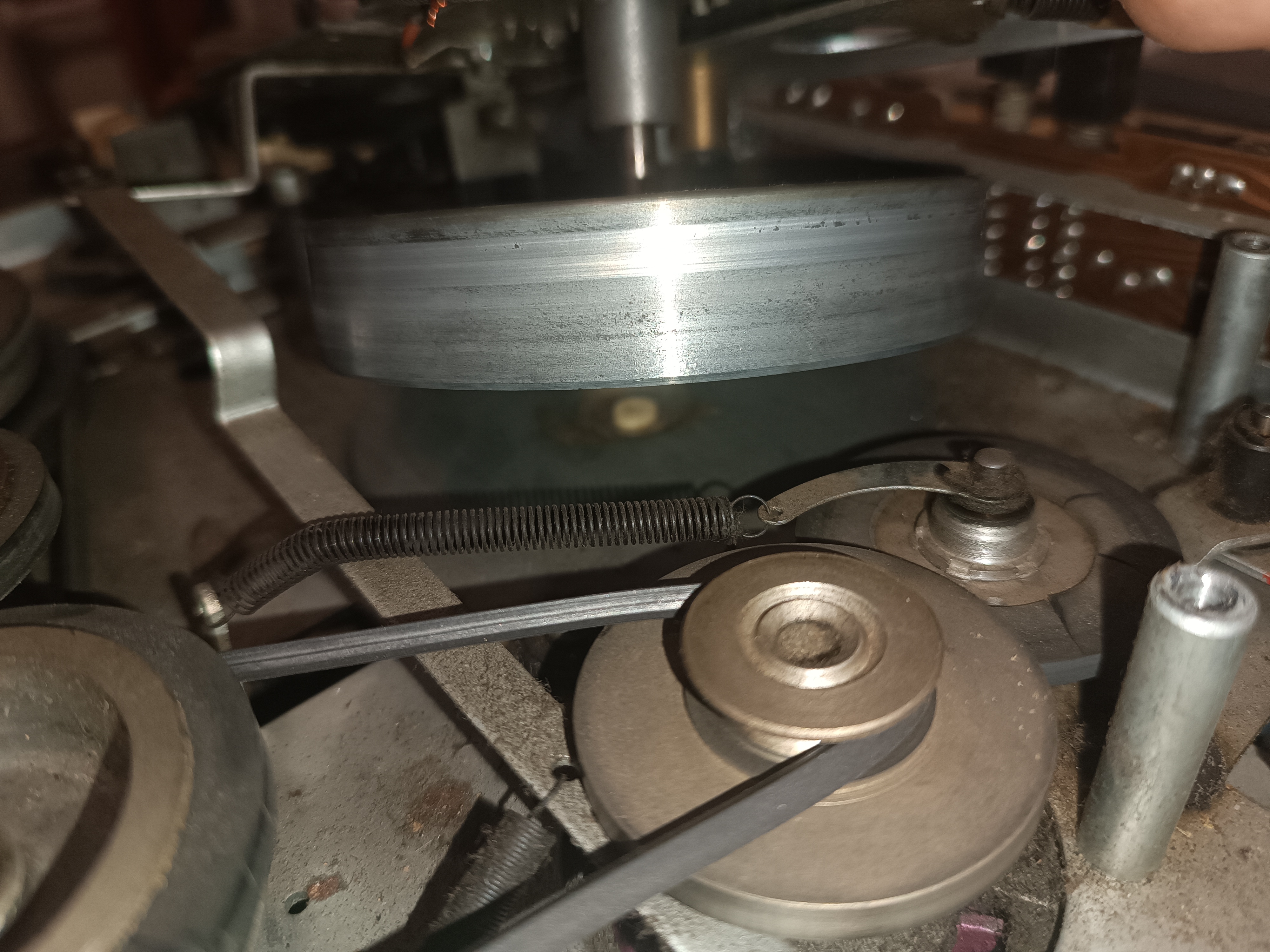

    Я выяснил на другом форуме, что дело в нижнем "упорном подшипнике". Можете подсказать, где его можно купить? И также купить элемент, который соединяет пассиками правый узел с счётчиком ленты?
    Фото прилагаю:

    Всё горвздо проще-просела ось тон вала.
    ...посмотрите внимательно.
    Лечится уствновкой на место,предварительно вынув ось и заметив его родное метсто относительно вала,потом накернить внутри отверстие и посадив на клей 88-й(момент) засунуть по старым меткам и оставить сохнуть на сутки и далее пользоваться уже вечно.

    Я думаю, что дело в пассиках: один который идёт от мотора на левый подкатушечник и другой, который идет на правый подкатушечник.
    НетЪ. Он тут не причем
    Создает грохот этот ролик, отмечен красными стрелками
    Когда-то, у меня был МАЯК-205, он, слегка получше и покрасивее страшненького МАЯКА-203, так он уже новый писал грохот на ленту этого ролика - отмечено красными стрелками.
    Этот ролик предназначен для переключения скоростей (поднимается и опускается, на фото он в положении 9 скорости
    Пропилил в набалдашнике мотора канавку - 1-1,5мм одел резиновый пассик с набалдашника на маховит ведущего вала.
    Настала тишина.
    Правда, 9 скорости не стало, но, она нафиг никому не нужна.
    А, вообще, советские магнитофоны 2 класса с убогой кинематикой, надо, купив в магазине, сразу относить в металлоприемку или на помойку.
