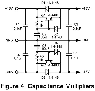

    я про эти схемы

    По умолчанию Re: Фильтр питания
    по шумам очевидно первая (верхняя) будет менее шумная
    не знал, что двухтранзисторный Назар называется Юнга
    Это шум трехтранзисторного Назара
    https://forum.vegalab.ru/showthread....=1#post3206553
    шумы двухтранзисторного Назара
    https://forum.vegalab.ru/showthread....=1#post3292165

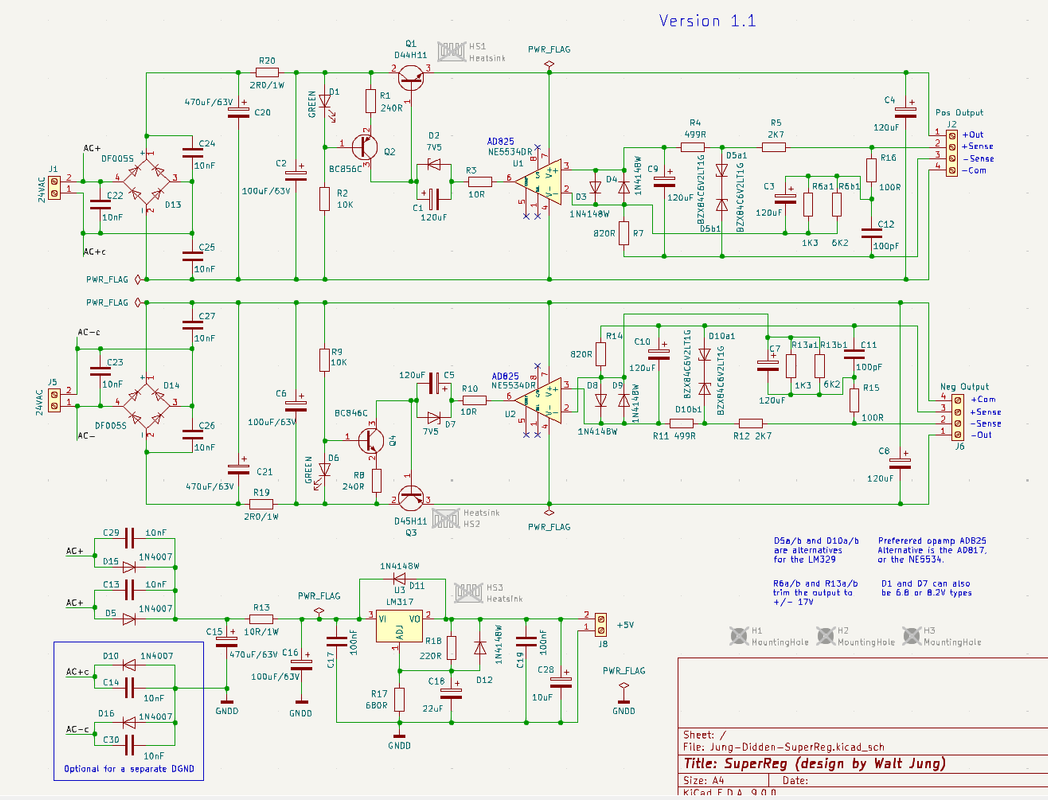

    Walt Jung опубликовал свою схему в 2015г. Я так понял, Назар лучше, но настраивать легче на мосфете. А если ну очень большая постоянная времени, например 1мегом с о стока на затвор и конденсатор 47 мкф. Получается фильтр с частотой среза 0.0034 Гц.
