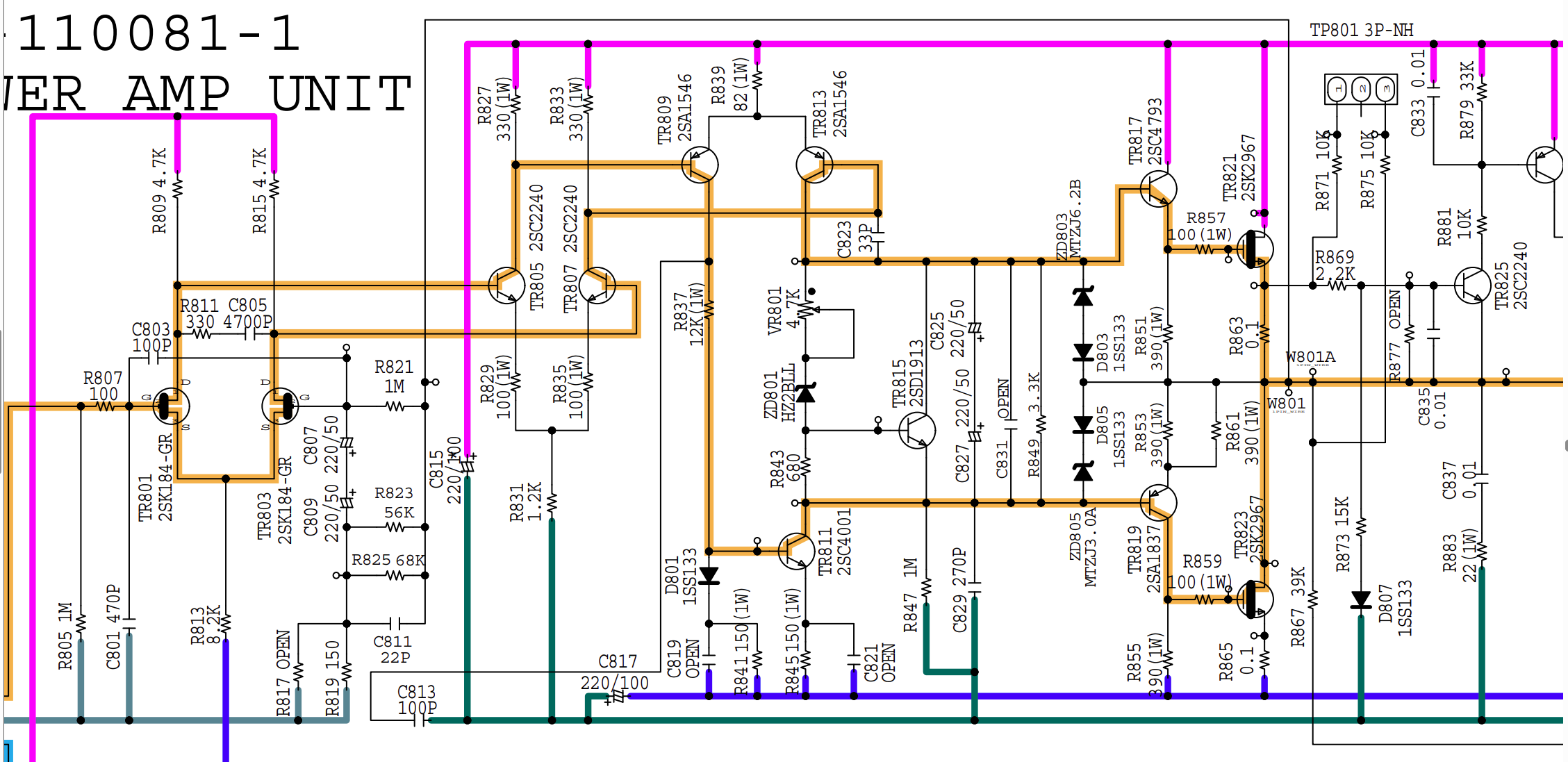

    По умолчанию Усилитель Denon PMA-1510AE - Замена выходных транзисторов
    Добрый день! Ищем транзисторы выходные-2SK2967, найти оригинальные не получается,те што продаются на али не внушают доверия,и ждать долго. Напугали что те что установлены в усилителе-какие то супер-транзисторы.по этому,с такой же маркировкой которые есть в чип и дипе.совсем не те. На сторонних форумах так же,не всё однозначно... Один добрый человек посоветовал что можно попробовать IRFP250, которые есть в городе,можно купить. Но,переживаем что спалить что нибудь можно,владелец в трансе,я не меньше... Не подскажете,может есть какой нибудь выход в этой ситуации ? Спасибо!

    Да ну, какой там супер в современном серийном бюджетном аппарате. В лучшем случае просто подобранные.

    После замены транзисторов первое включение усилителя делать через лампу накаливания 220В 60Вт в разрыв любого провода сетевого шнура. В исправном - вспыхнет и почти погаснет. Если в оранжевом накале светиться - отрегулировать ток покоя выходных транзисторов. Если ярко светиться - ищи прочие неисправности.

    Большое спасибо,так и сделаю! Я пропаиваю пока все платы-припой в ужасном состоянии,деградация почти всех выводов! Потом выпаял подстроечники-там тоже ужас-окислы ((( Всё буду делать по фэншую

    Всем Добра! Пришли транзисторы,подобрал,впаял-всё работает,выставил ток,гоняю,потом с осциллом пойду смотреть форму ! Спасибо большое всем помогавшим!!! Дай вам Бог !
