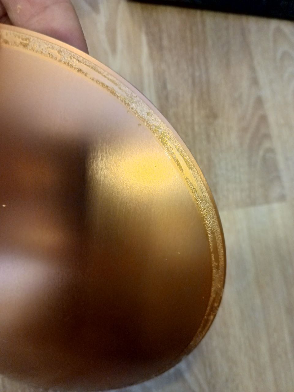

    Сабвуфер SPL-150 Klipsch. На низкой громкости просто отвалилась средняя часть динамика, как буд-то отклеилась сама.
    15-дюймовым НЧ динамик с жестким диффузором из металлокерамики, покрывается внешним покрытием из меди.
    Подскажите, пожалуйста, чем его приклеить обратно?

    Клей просто растрескался... рассыпается в руках и крошится, никакой эластичности и прочности нет. Покупался лет 5 назад...

    припаять легкоплавким припоем в нескольких точках и проклеить клеем типа 88?

    если лудить изнутри - не испортим
    мне кажется, там нужна хоть какая-то эластичность, по этому и предложил клей 88 - он ее сохраняет после полимеризации

    Есть хорошая штука которая клеит и не оторвёшь. Это герметик для автостёкол. Не отпадёт точно. Но есть нюанс, он чёрный и если намажешь мимо это не отмываеться. Можно по поводу прочности просто посмотреть на приклеенные стёкла.

    Я бы приклеил на Момент Классик - 100500 раз его использовал, не вижу причин почему он тут не подойдёт.
    88-й тоже вариант. вернее разновидность клея.

    Из ширпотреба... T-7000 (свойства похожи на клей для автостёкол). Можно прозрачный B-7000. Очень удобно наносить.
    Можно Zhanlida 480S. Что-то похожее на супер-клей (цианакрилат), в том числе прочность склейки, только чуток более эластичен, цвет черный.
    Лишний клей (если так получилось) удаляется ватными палочками с ацетоном.

    Я фанат Soudal Fix All Crystal. Есть в тубах и тюбиках. Великолепная адгезия. На выходе твердо-эластичная прозрачная субстанция. Оторвать - невозможно. Излишки до полимеризации (24часа) можно убирать растворителем.
    Лучшего универсального застывающего материала, стойкого к УФ - не встречал.

    Если родной пыльник не приклеить абсолютно жестко, до единой детали в плане искривлений, то смысла в нём нет. А дома так не приклеить.
    Поэтому клеить любой толстый сабовый бумажный/карбоновый пыльник на любой клей.
    Оторвало его именно по причине перекосов диффузора, которым он препятствовал.
    ... и неэластичного клея.

    Просто... какой смысл в упомянутом в теме колпаке, если клей мягкий? Тогда он только декоративную ф-ю несёт. Я так полагаю, что в конкретном жестком динамике колпак помогает урезонить поведение конуса, иначе колпак ставят тканевый продуваемый, чтобы защитить от мусора и избежать компрессии под ним.
    Можно ли дома, без оправки и пресса вернуть изначальную жесткость конструкции? У меня у самого перед глазами металлические динамики с такими же колпаками, и я не представляю как их можно так воедино дома склеить.

    Это НЧ динамик, там это колпак можно хоть из пластикового цветочного горшка сделать. В диапазоне до 120гц он никак не влияет.

    На выходных планирую заняться и приклеить... Что интересно: почему же вдруг отвалился-то колпак?
    Саб дома стоит, громко не слушали... даже не двигали особо.
    Либо клей был некачественным совсем... либо при перемещении (во время уборки), возможно, за боковую часть динамика задели, нарушив тем самым геометрию...
    либо и то, и другое
