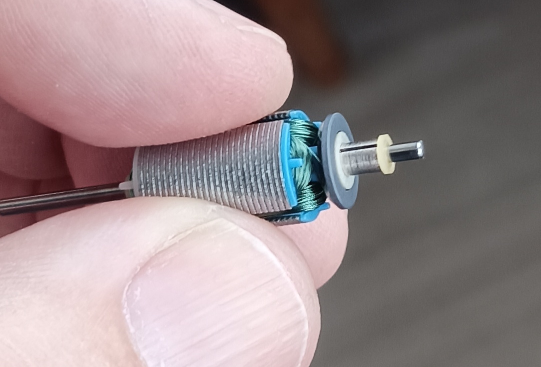

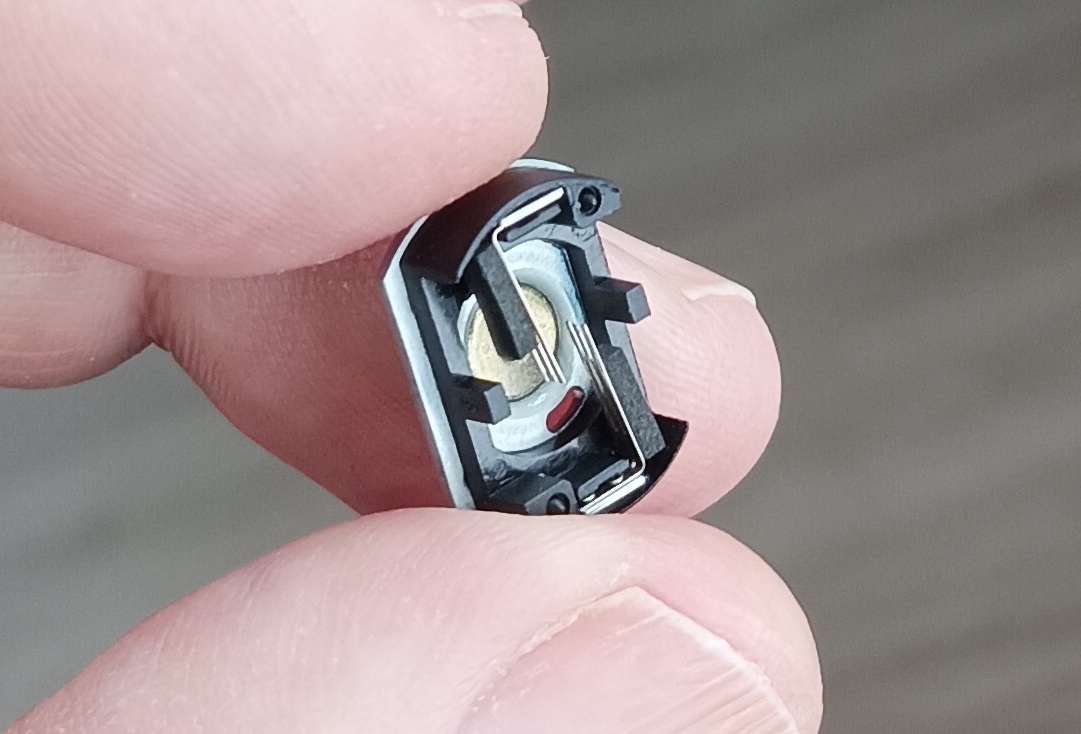

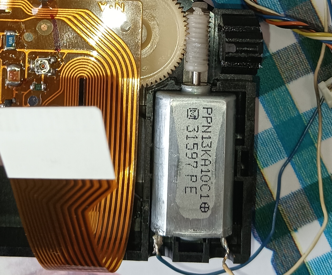

    Цитата Сообщение от vasilis Посмотреть сообщение
    Все доброго времени суток, имеется проигрыватель, technics sl-pg580a, аппарат отлично работал много лет, использовался не то чтобы часто, несколько раз в месяц. Недавно появилась проблема, во время воспроизведения начал перепрыгивать. Происходит это хаотично, может 3-4 трека отыграть, а потом начать скакать, на следующий, или в конец трека, или на несколько секунд вперед. При этом диски читает уверенно, после установки сразу же определяет диск, уверенно переключается на любой трек сразу же.
    Этот аппарат у меня тоже в эксплуатации очень много лет.
    Недавно вылезла точно такая же проблема скачки, перепрыгивания по трекам.Диск при загрузке определяет отлично.
    Снял моторчик на перемещение лезерной головки.Разобрал моторчик промыл спиртом колектор и продорожил.Так же промыл щётки.
    После сборки всё заработало отлично.
