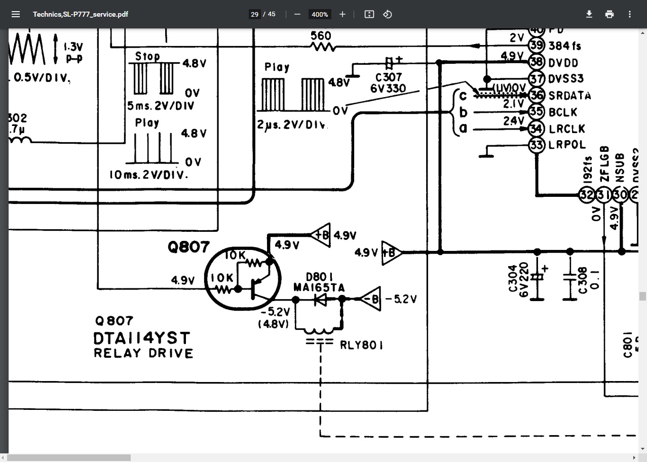

    Всем ку!) В этом деле (цифровом деле) немного начинающий. 10 лет, а то и больше стоял в шкафу Technics SL-P777. При чем был переведен рычажком в транспортное положение. Включил - все здорово. Играет, поет (кнопки чуть правда плохо нажимаются, иногда.. видимо контакты загадились со временем). Разобрал до винтика, отмыл корпус от пыли и прочего, собрал. Все также супер, играет и поет. Слушал неделю, все работало. Внезапно пропал звук. При полной громкости на усилке - звук еле еле слышен. При чем звука нет ни на наушниках, ни на RCA выходах. Уровень сигнала (судя по индикаторам) отличный. Искать проблему в каскаде усиления сигнала?

    Мультиметр есть, чтоб напряжение переменное померить в районе 2в?

    Реле mute срабатывает? Напряжение на него приходит?
    Все вторичные напряжения в аппарате присутствуют?

    Если есть мулитиметр что мерит напряжения переменное и постоянное, скину вам скрин сервис мануала, и покажу куда "тыкнуть" щупом ммультиметра, чтоб напряжение питания померить самого цап, и выходного фнч. Возможно и правда проблема как в пред посту человек пишет, про выходные мьют ключи.

    Все вторичные напряжения присутствуют в пределах +0.4В. Сейчас буду разбираться с реле.
    ---------- Сообщение добавлено 14:33 ---------- Предыдущее сообщение было 14:33 ----------
    Спасибо!
    ---------- Сообщение добавлено 15:43 ---------- Предыдущее сообщение было 14:33 ----------
    Да, проблема в Реле. Буду разобираться, как проверять напряжения на нем… Приложил маленький легкий магнитик от отвертки - заработало (понимаю.. способ кощунский..)
    ---------- Сообщение добавлено 16:12 ---------- Предыдущее сообщение было 15:43 ----------
    Постоянное напряжение между любым из контактов реле и массой (корпусом) - 5 вольт (это напряжение именно между контактами массы и катушки, полагаю). При нажатом Stop - 4.9 вольт.. Неисправность реле?.. Не могу просто разобраться какое должно быть напряжение на реле в случае его размыкания и смыкания

    На реле, судя по всему, нет управления, обычно массой управляют, посмотрите где + подходит на реле, на другой контакт массу

ID:	473306 этот транзистор q808 управляет реле, от него на его базу идет сигнал mute. Возможно он вышел из строя.

    с какими с такими?) на нем 10вольт, и омическое сопротивление катушки в реле, зная скок ом можно ток расчитать, и мощность рассеяния на транзисторе.

    А, что там разбираться, померить напряжение на d801, и все.. И маркировку реле посмотреть, на сколько оно вольт.
