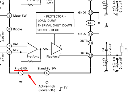

    Доброго дня всем.
    И вот вроде простая задача, а вот поди ж ты - не даётся.
    Имеется простенький предварительный усилитель на двух к140уд6. Схема - классика - два резистора два конденсатора задают среднюю точку на +входе, -вход через резистор-ёмкость - на земле. От него же - обратная связь на выход.
    Некоторое время вполне хорошо ( ну для меня ) работал с парой к174ун7
    И имеется простенький же усилитель на TA8221H . Долгое время работал ( на мотоцикле стоял ) сначала с плэером, потом с телефоном.
    И ничего, как говорится, не предвещало.
    Но тут я решил их поженить. В смысле - предварильник на УД6-х и ТА8221Н
    Сразу получил по ушам что то вроде бас-бочки - бум-бум-бум
    Заводится, то есть.
    Сопли в виде конденсаторов отовсюду - ковсюду не помогли.
    В конце концов, ради прикола, я запитал их от разных блоков питания. То есть минус - общий, выход вход соединены, но плюсы - разные.
    Идеально !
    Соседи с удовольствием прослушали старый альбом W.A.S.P. , а потом я стал думать как развязать предварильник и TA8221 по питанию.
    Сделал цепочку - конденсатор-78L09-конденсатор-дроссель-конденсатор.
    В смысле ТА8821 питается прямо от БП , а предварильник через эту вот цепочку.
    На малой громкости - работает, стоит чуть добавить громкости, вместо синуса - ВОТ ЭТО

    То есть - всё равно - заводится.
    Я в тупике. Посоветуйте - как побороть возбуд ?

    Спасибо ответившим, я, пока дожидался одобрения от модератора, активно обсуждал этот вопрос на другом форуме.
    Если кратко - возбуждалась именно сама ТА-шка, пред вёл себя культурно.
    В итоге решение оказалось неочевидным. Процитирую:
    Всё ! Победил !
    Правы оказались те, кто говорил про землю.
    Но - не совсем.
    Рассматривая в очередной раз datasheet я обратил внимание вот на это:
    Как говорится "кто вы такой ? я не узнаю вас в гриме"
    что за ПРЕ-земля ?
    Сначала я поднял пятую ногу микросхемы и дал генератор на вход, а землю генератора, на эту вот пятую ногу.
    Всё работало штатно.
    Потом я припаял пред следующим образом:
    питание от БП идёт на ТА-шку.
    от ТА-шки минус питания идёт на минус преда.
    от ТА-шки плюс питания идёт на фильтр конденсатор, 78L09, конденсатор, дроссель, конденсатор
    от фильтра питание идёт на пред
    выход преда экранированным проводом идёт на вход ТА-шки
    экран на преде припаян к земле, а на ТА-шке - к этой вот пятой ноге.
    ВСЁ ! РАБОТАЕТ !

    pre , это земля вх каскадов.
