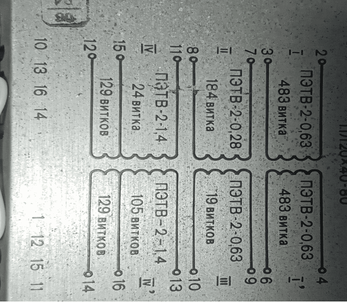

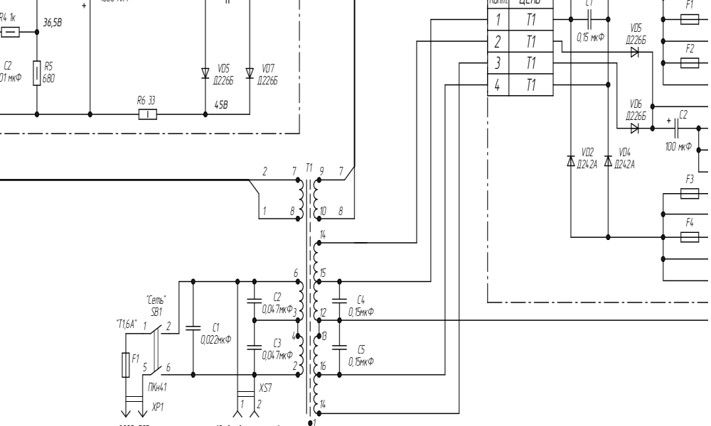

    Если постоянку ВРОДЕ победил -теперь +2мВ и -1.5мВ, то с питаловом видимо шось не то.
    Снял предохраны ~ +-30В. на ВМ. C пред.. +-26- и это даже ни то, что бы под напругой, а вашпе даже без выходников.
    Если правильно понимаю (фото прил) транс:
    Первичка 2х483 витков = 966 вит.
    Витков на 1 вольт- 966/220вольт= 4,3 витка.
    129/4.3=30В. переменки х 1.4 = 42В. постоянки. хз. А в реале переменки 24В.
    12,15 конт. 24В
    13,16 - 24В
    +-26 вольтов питания как бы маловато. Так не должно быть или ... ???

    31.05.2020
    3,484
    По умолчанию Re: Бриг001У_r3
    По схеме #1 питание мощника (+-)34 в...
    Хотя б
    12,15 конт. 24В
    13,16 - 24В
    24х1.4=33.6
    Но на ВМ-е без мощника 30. Но заметил то 30, то 31, то 32. А с мощником и без выходных ниже 27. И тоже то 27, то 28

    А в сети-то напряжение нормальное? У нас 190-200 частенько.
    Заметил, что минусовая банка очень быстро разряжается. Подкинул ей пару тыщ мкФ, и напряжения чуть поднялись. +28 и -29 даже с мощняком. Посоветовали оставить БП на сутки включенным - может восстановятся.
    Заметил,
    Сетевое то сколько. Посмотри уже.
