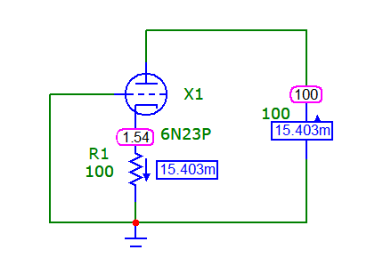

    У меня есть 2 квартета: EL34 и 6922. Можно у кого-нибудь в Екатеринбурге проверить их на работоспособность, что ни чего не пробито?
    Вообще можно как то в домашних условиях проверить на "КЗ" лампы, провести грубую проверку на работоспособность?

    Накал найдешь? И высокое, хотя бы 200V для 34 и 100 для 6922? Сделай катодный повторитель, c 34 по аналогии, но там напряжение выше будет и соответственно токи, и резистор надо пересчитать по вах.

    Спасибо, интересная схема. Да, накал есть.
    Проблема найти постоянку 200 и 100В.

    Не надо ничего усложнять, берешь из розетки 230В, лучше развязать, но можно и так, диодный мост и конденсатор, 6,3В на накал. Анод EL34 на плюс (вольт 300 получится), экранную сетку туда же через 100 Ом, в катод резистор на 200 Ом. Измеряешь на резисторах падение напряжения. Радуешься.

    stan marsh, а если его током убьет, сядешь за такие советы, или в отмаз уйдешь? Вообще bbest берется за то, в чем вообще ничего не смыслит, но отвага есть. Высокое можно плучить соединив вторички двух трансформаторов, например на одном, пусть транс А, вторичка на 12В, на втором (транс Б) вторичка на 25В, соединяешь вторички вместе, первичку трансп А в розетку, на первичке транса Б будет 12*220/25=105. Идею надеюсь ты понял, не обязательно прямо ровно 100 и 200, что-то близко сойдет.

    Так я правильно понимаю - с такой схемой можно не только проверить лампу на работоспособность но и подобрать лампы по усилению?

    Да, вариант. А если напряжение меньше надо - вольт 100? В идеале бы иметь трансформатор для тестов с отводами 100, 200 и т.д. вольт.

    Усиление нет, так не проверишь, это чисто на работоспособность.
    ---------- Сообщение добавлено 10:55 ---------- Предыдущее сообщение было 10:54 ----------
    Или латр
    https://ozon.ru/t/7oSrZZh
    Только учти, он от сети не развязывает, после него нужен еще трансформатор, а латром можно подогнать под нужное напряжение.

    Может ДО него? И латр до 250В, не знаю - может выше и не надо.
