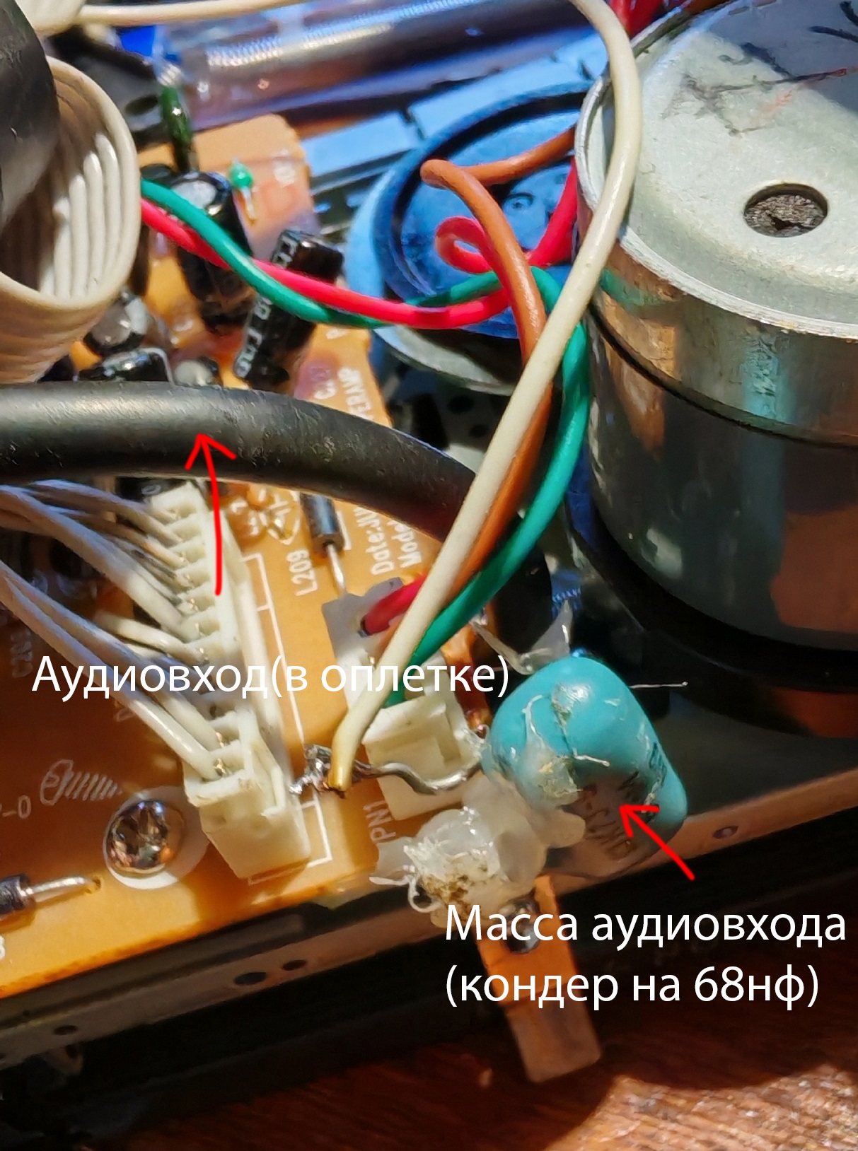

    Добрый день форумчане! Не особо разбираюсь в радиотехнике, но появилась потребность в модернизации кассетника LG LPC-150. Хотел записывать на кассету звук с компьютера, по умолчанию в нем нет линейного входа, поэтому решил допилить его самостоятельно. Припаял к плате деки экранированный провод с jack3.5. Землю провода кинул к общей земле. При записи на кассету получившийся результат имеет фон 151гц. Не громкий, но на тихих моментах и в паузах очень заметный. При воспроизведении сторонней кассеты, такого фона нет. Если дотронуться до корпуса(за его металлическую часть), то фон полностью пропадает и звук записывается чистый. Не могу решить данную проблему(
    К слову, когда записывал музыку с CD диска/радио, такого фона не было. Фон становится громче, когда подключаю его к компу или телефону

    Здравствуйте. Фото кидайтие, что и как паяли.

    Вот, пожалуйста + схема (как по мне немного бесполезная, советские более понятные)

    возможно на земляном проводе , где вы подпаялись, идет падение напряжение, и оно суммируется в сигнал, результат - гармоники..

ID:	470440 от компа сигнал сюда подаете?
    ---------- Сообщение добавлено 14:05 ---------- Предыдущее сообщение было 14:01 ----------
    Землю(оплетку экрана кабеля 3.5) надо подпаять к первой ножке микросхемы UTC7312, можно проводом.
    Нет, напрямую к деке припаял к разъему. Попробовал к контактам From CD, записи нет(я записывал со включенным селектором СД)
    ---------- Сообщение добавлено 18:15 ---------- Предыдущее сообщение было 17:53 ----------
    Все работает, возможно переключатель надо почистить! Огромное спасибо дружище! Ты первый кто дал мне дельный совет на форуме! Звук отличный, помех нет. Единственное что уровень записи маловат, но надо попробовать от усилителя сигнал взять! Всем спасибо тема закрыта!
