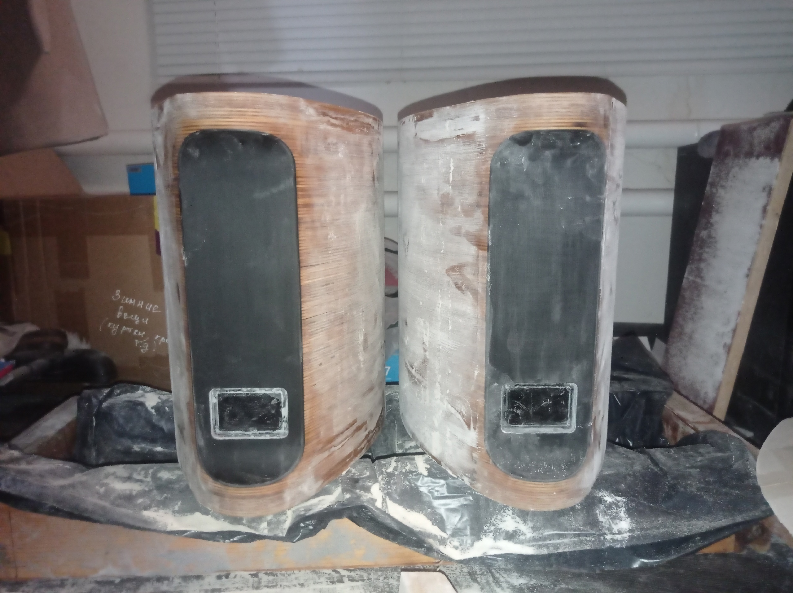

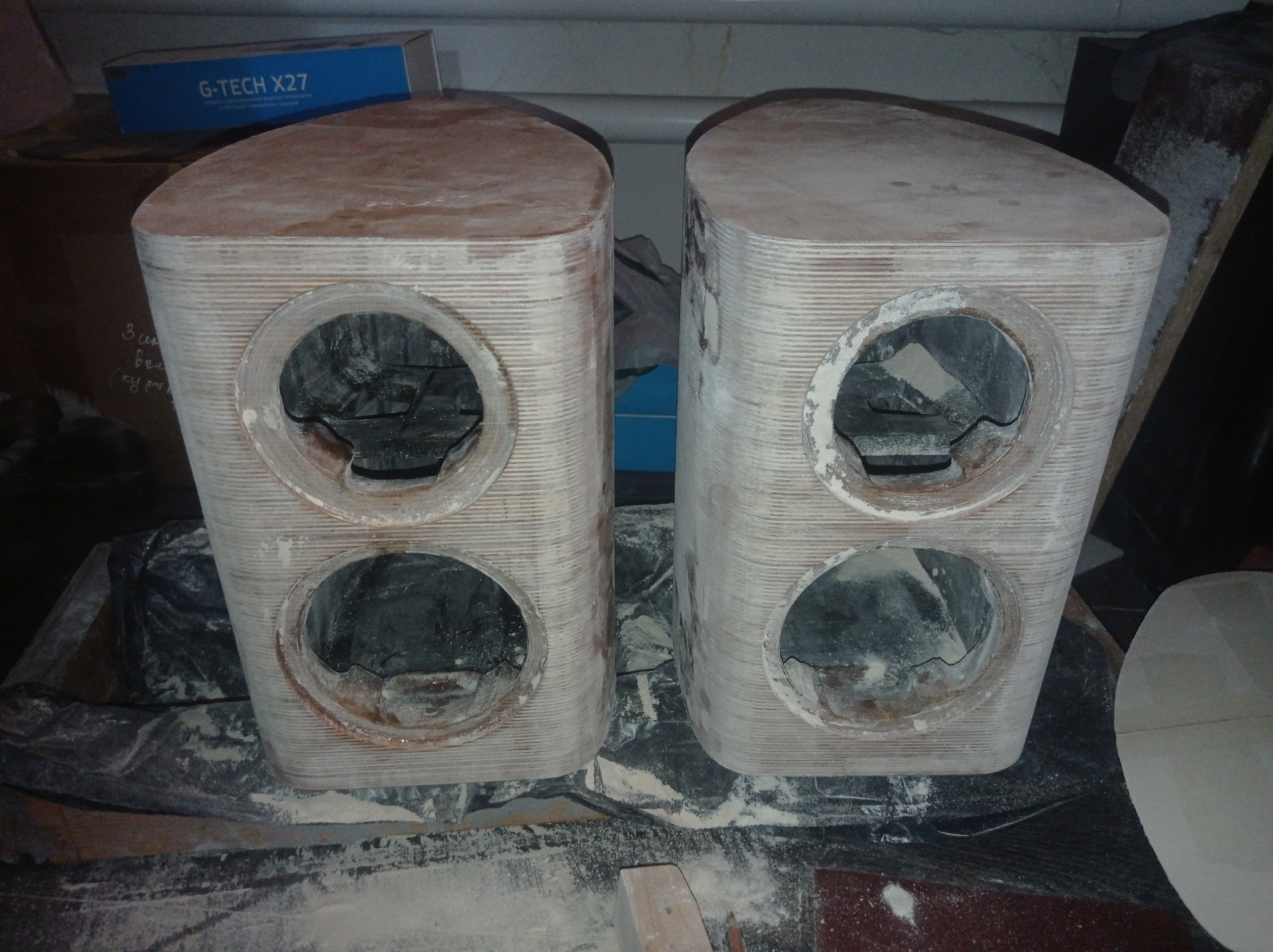

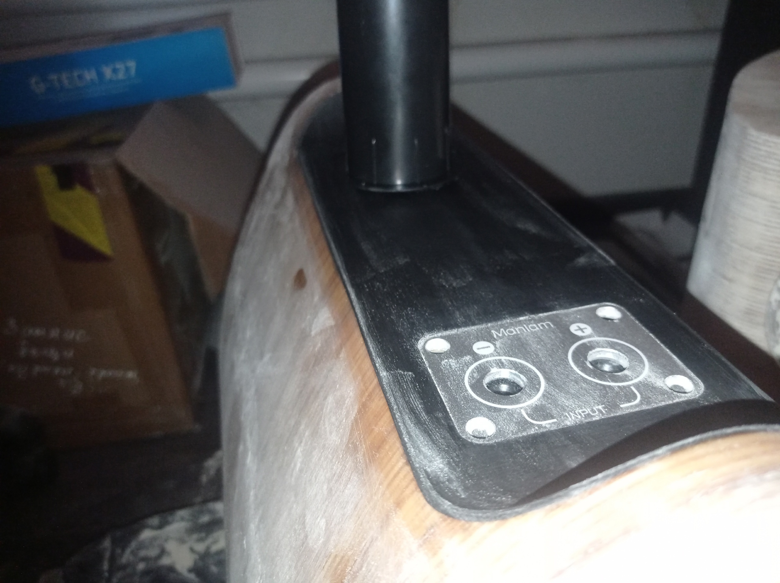

    Всем добра. Доделываю корпуса из слоев фанеры, под проект Георгия Крылова. Осталось в принципе не много. С внешней стороны имеем слой в миллиметр эпоксидной смолы. Смола то очень прочная, но слабовата на истирания. То есть весьма легко, остаются визуальные следы черкашей. Не сколов, не царапин, а так сказать мини царапки что ли. Плюс нет защиты от УФ, а это визуально скажется уже за пару лет.
    Вопрос, какой лак с УФ защитой ляжет БЕЗ ГРУНТА на смолу? То что все это дело хорошо обезжириться-даже не обсуждается. Ну и чтобы лак был терпим к истиранию. Лак думаю либо совсем матовый, либо полумат(20-25% глянца).
    Позвонил знакомому автомаляру. Тот говорит что после его любительских экспериментов, не один хороший лак у него не ложился на эпоксидный грунт, вставал либо шубой, либо шел пятнами как на не обезжиренной поверхности, зависело от состава лака. Его эпоксидный грунт конечно не моя эпоксидная смола, но разведку провести нужно).
    Присмотрел на озоне аэрозольный, не по 200 руб этот абро или кудо, более мене бренды типа БОДИ, по 1000-1500р за балончик, у тех в составе пишут не просто акриловый, а акрил-уретановый и акрил-полиуретановый. Который якобы ложится на любые пластики и стекло без грунта. Например Enalack 1485 .Нажмите на изображение для увеличения.

    По умолчанию Re: Лак на эпоксидную смолу.
    Шлифовальной машинкой снять эпоксидку и нанести лак на фанеру. Вообще эпоксидка и лак имеют разные оптические свойства и пятна эпоксидки под лаком отлично видны. Я бы не стал эпоксидку и лак применять одновременно.

    Цитата Сообщение от alex3 Посмотреть сообщение
    снять эпоксидку
    Там эпоксидка модная. Как вода. Расчет был на то, чтобы фанеру пропитать на сквозь, что в принципе и удалось. Чтоб фанера не дышала. В итоге если и снять миллиметр смолы до фанеры, то там все равно монолит смолы с фанерой дальше пойдет. И лачить эту смолу все равно придеться.
    ---------- Сообщение добавлено 03:33 ---------- Предыдущее сообщение было 03:30 ----------
    А если пятЕН нет, а есть пятНО, одно, цельное однородное пятно слоя по всей наружной площади. То получается все ок?

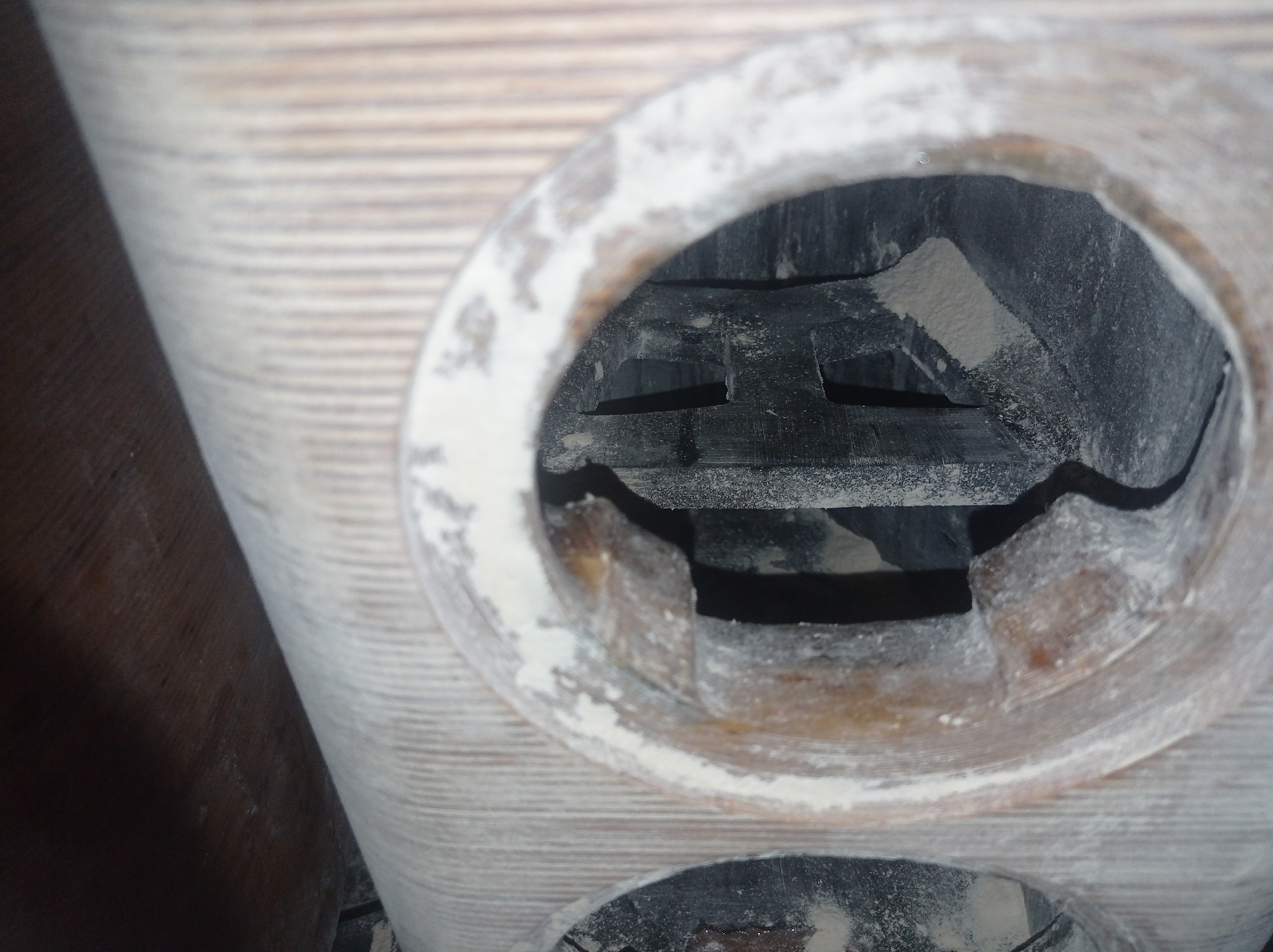

    Там намного больше чем можно представить), без шуток. Это чтоб не растрескалась как у всех остальных. Спасибо в проекте, меня Георгий уверено предупредил, не смотреть на готовые картинки похожих корпусов, а искать фото тех же конструкций спустя пол года-год, где они все растресканные. Я изучал вопрос ОЧЕНЬ скрупулёзно. Как дышит дерево, как фанера, в какую сторону, от чего, плотность и влияние ее в МДФ, тяга разрыва ХДФ, который у меня бутербродом, толщиной в 16мм по ВСЕЙ внутренней площади, капелярные силы, форумы лодочников, авио строителей с смолами, реакциями смол, хрупкостями смол, текучестями, эластичностями смол после того как смола встала, и многое другое, после чего и смола была подобрана. Только одна фанера сушилась в самодельном боксе из пеноплекса, при +55 градусах, с гидрогелем(впитывающий остатки влаги) полтора года, а затем и сами корпуса все время находиться в нем. Но тогда не задумывался о финишном покрытии. Сейчас уже время приходит, думаю дай тут поинтересуюсь, пока закажу, может из-за рубежа, пока дойдет. Пока морду еще подзалью, да выровняю шлифовкой смолу на стенках.Нажмите на изображение для увеличения.

    Самая тонкая толщина стенки в АС, 34 миллиметра.
    Самая толстая толщина стенки(лицевая часть) 45 миллиметров.

    489
    Попробуйте нанести лак на небольшой участок поверхности на незаметном месте, на дно корпуса, например. Если результат устроит, тогда уж красить целиком. Но я в положительный результат не верю. Если эпоксидка слишком мягкая, тонкий слой лака не поможет это все равно что лачить пластилин.
    И да, Мдф гораздо лучше, не дышит, не трескается, не коробится

    844
    Смола Этал - карбон М, шлифовка P800, лак акриловый HS. Пятен нет и не отваливается
    Вложение 470330
    Вложение 470331
    22.06.2005
    4,604
    Между слоев фанеры эпоксидка не вышкурится все равно... будет как тельняшка...
    Вы хотите задуть фанеру сразу лаком, без шпона?
