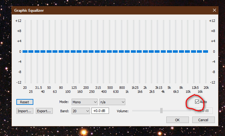

    когда я поднимаю НЧ в эквалайзере фубара, то врвменами я слышу искажения
    А там включено, что при подъеме общая громкость опускается?
    Нет. Общая громкость автоматически не опускается. Приходится вручную это делать. Хотя многое еще зависит от громкости, с которой записан альбом или трек. Если громкость невысокая, то и общую громкость снижать не обязательно.

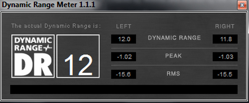

    Запустите в фубаре измерялку DRM и окажется, что тихие не такие уж тихие.
    Притом в фубаре есть показатель вых. уровня. Я уж не говорю про vsт.
