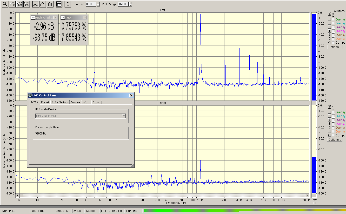

    Подключил сабж к генератору Виктора. Шнурок Jack-RCA, экран с двух сторон, витая пара. Длина шнурка 30см.
    Видим дикое безобразие

    Переключение аттенюатора, линия-инструмент, изменение уровня и тп приводят разве что к клипиингу, но если уровень выровнять, то примерно одинаковая лажа +- несущественно.

    Показания в dBfs в обоих случаях.
    Вопрос, брехингер нынче совсем с головой не дружит, или мне просто бракованный экземпляр попался?

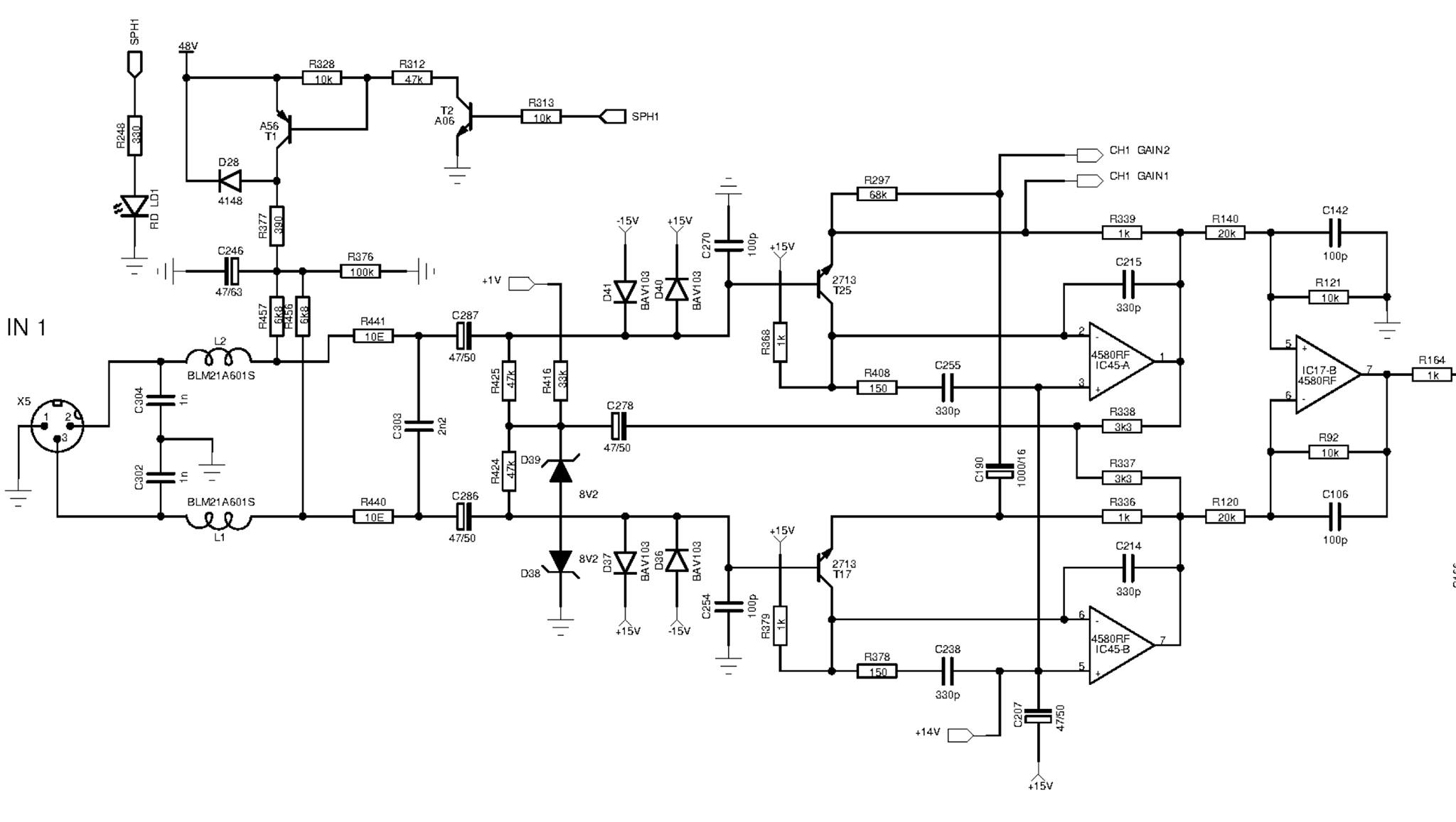

    3,411
    По умолчанию Re: Behringer UMC204HD
    Вот несколько схем инструментальный ус-ль Беринджер и такой же Мидас, аналоговая часть ADA8000 и приличный пульт Midas .

    Старый знакомый Аватар для sherif
    27.08.2004
    Томск
    672
    Две первые схемы похожие. Непонятно зачем по входу вгоняют ОУ в почти насыщение, подавая +14в на + входа обоих ОУ. Максимальное входное напряжение обычно на 2.5 вольт ниже чем питание. Тогда и динамический диапазон по входу будет очень маленький, меньше 0.7В. Может быть это и есть плавный ограничитель входного сигнала.
    Это, вроде как, и есть одна Беринджер, вторая Мидас.
    Действительно... большой перекос(?), похоже, не всё нарисовано на этих схемах)))...
    у меня есть некоторая подборка схем преампов, пультов, современные - обычно инструментальный усилитель с транзисторами на входе, но серединка у всех на нуле.

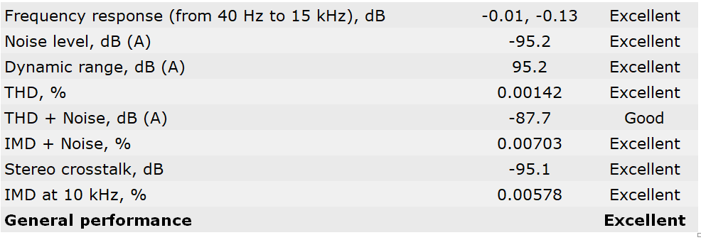

    Провел с Behringer UMC204HD некоторые эксперименты и измерения.
    Подал двуполярное питание на ОУ и отдельное на Va Cs4272. На втором канале NJM2122 сделал двуполярное питание, на первом оставил как есть.
    Причины повышенного коэффициента гармоник, это заниженное питание аналоговой части (4,5 в) и неправильно организованный PAD. Делители для PAD сделан на сопротивлениях R91-R77, R93-R105 для одного канала и R81-R100, R87-R76 для второго. R91, R93, R81, R87 размыкаются кнопками PAD. Остальные сопротивления сидят на Vcom, искусственной средней точке. Удаление последних на порядок снижает уровень Кг.
    Питание на ОУ оптимальное 5,175 вольта, питание Va сделал 5,25 вольта, входящее в допуск питания микросхемы. При дальнейшем повышении Va Кг продолжает уменьшаться.
    Измерения производил выход-вход с разъемов RCA программами RMAA (0.3-1 в) и SpectraPlus (0,71 в). Результаты измерений несколько отличаются. SpectraPlus показывает выше Кг при том же входном сигнале.
    AD8694 думаю заменить на OPA1664 или OPA1679. Первая сделана на биполярных транзисторах, вторая на полевых. Цель, перевести питание OУ на двуполярное. Behringer UMC204HD и Focusrite solo 2i4 практически как близнецы братья, но разница Кг в характеристиках отличается на два порядка. Разница только в питании, одно и двуполярное, ну и разумеется PAD.

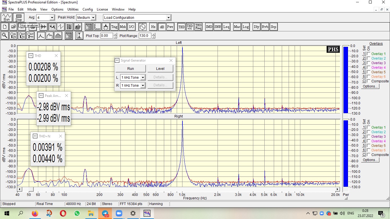

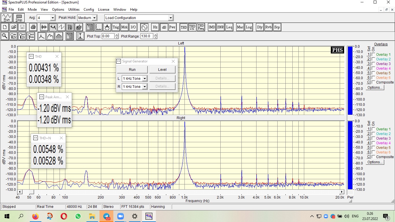

    Продолжил исследование карты.
    Питание всех микросхем 5,25 вольта.
    Причиной высоких искажений оказался коммутатор hef4066.
    Без него следующие параметры.

Название:	Снимок экрана 2022-07-23 003338.png
