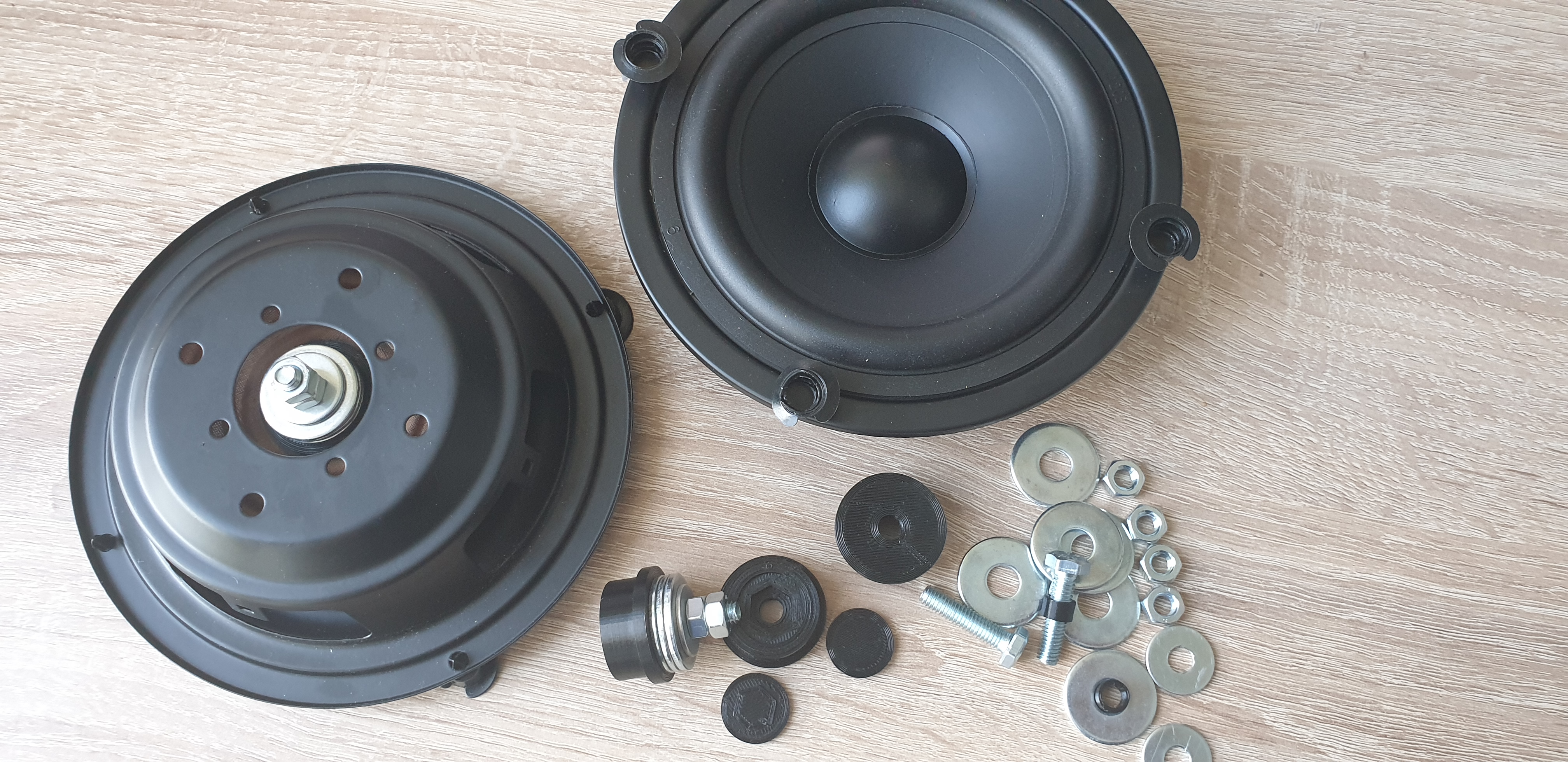

    Что-то я пропустил из виду данное оформление ФИ.
    https://ozon.ru/t/D6AEXr7
    Практически, как у меня получается. )))
    Также хотел узкомордое с двумя ПИ на тылу исходно.
    Также испытывал плоский и тяжелый блин, но не рискнул его потрошить/облегчать, хотя выглядит он презентабельно.
    В конце концов, после измерений и подбора фильтров, пришел к "широкомордому" плоскому (120 мм с учетом стен) дизайну колонок.
    Вот грызу дуб потихоньку

    Я правильно понимаю, что чем больше диаметр ПЯ, тем ниже настройка? Я сейчас не о массе подвижки, а именно о диаметре, допустим есть 6,5 и 8" с одинаковой массой, какой будет ниже?
    Указ Петра I от 09.12.1709:
    15.09.2021
    345
    По умолчанию Re: Пассивный излучатель/Пассивный радиатор
    Если играться с этим в BassBox`е, то особой корреляции площади ПИ и резонанса не увидел.
    А вот масса влияет на частоту резонанса кардинально.

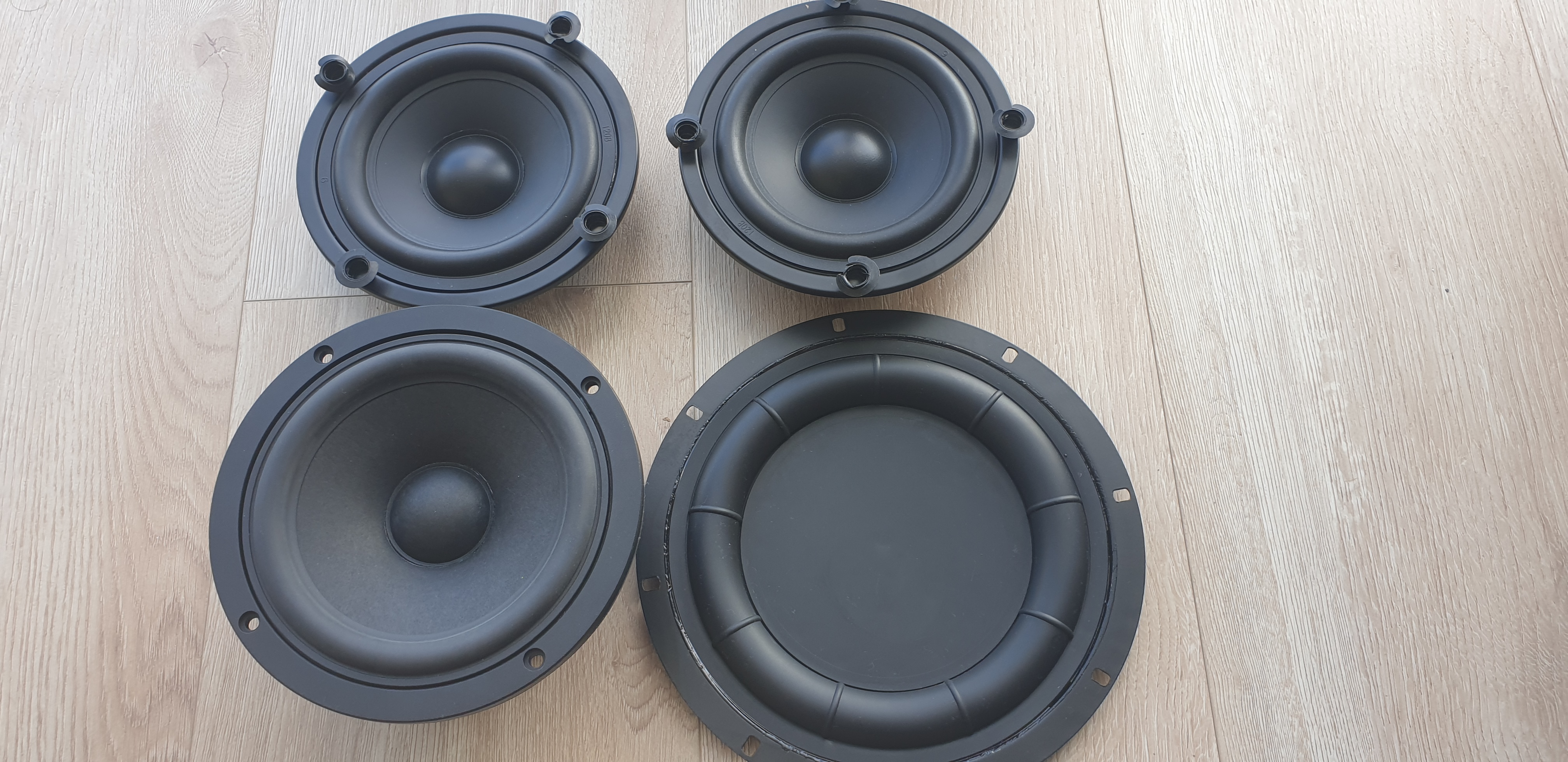

    Масса понятно что влияет, заказал 6,5", теперь месяц ждать. У меня есть тестовый ящик из дсп, приедут ПИ, поставлю и посмотрю что вышло.
    https://ozon.ru/t/Ox3eal5
    Таких надо по 2 на каждую такую колонку, имха, они по факту ближе к условным 5 дюймам в реале (хотя на ОЗОНе аж 3 варианта как бы в картинках).
    Ну и надо озадачиться сразу как груз сделать, исходно легкие и бестолковые.
    Я делал так
    Экспериментировал с разными (в сравнении с 6" динамиком на фото)
    Остановился на большом, условно 8 дюймов, для 6 дюймового мида, получился оптимум.
