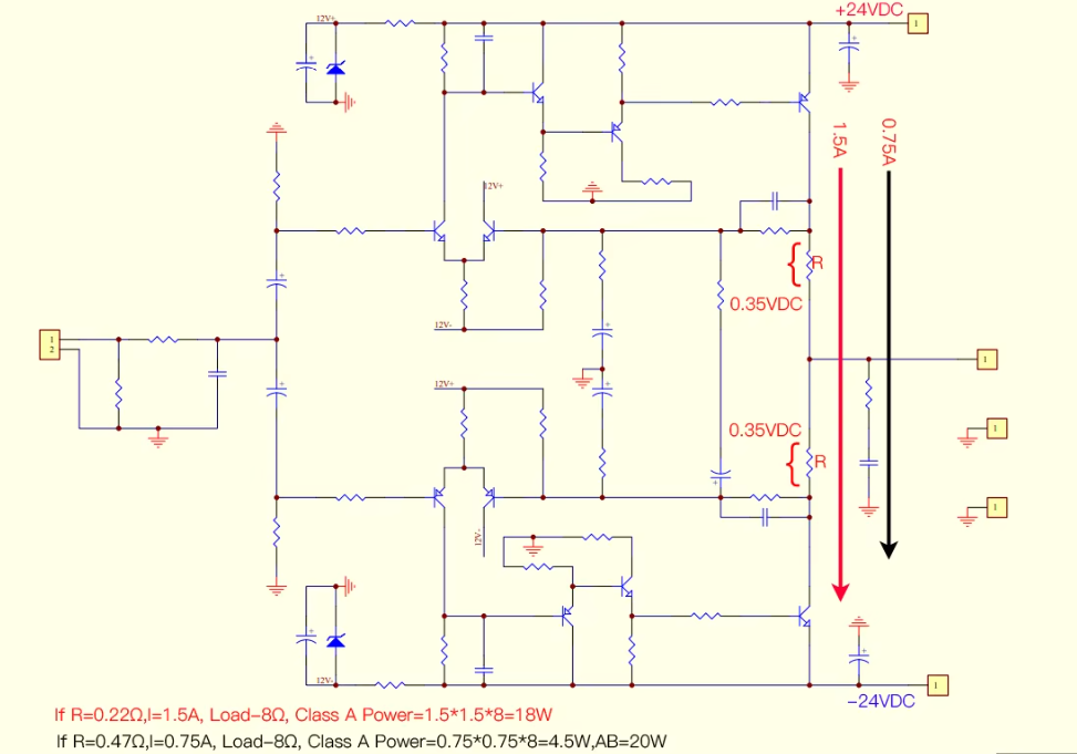

    всех приветствую!
    заказал набор с Aliexpress : https://www.aliexpress.com/item/1005...dhT#nav-review
    там есть две опции включения: класс А с током покоя 1,5А
    класс АБ с током покоя 0,75А
    я для себя выбрал АБ, итого ток покоя 0,75А, питание +- 24 в,
    блок питания будет общий на два канала, трансформатор уже едет - тор 300Вт 2Х18в
    собственно простой вопрос : какова оптимальная емкость конденсаторов фильтра питания для данного усилителя?

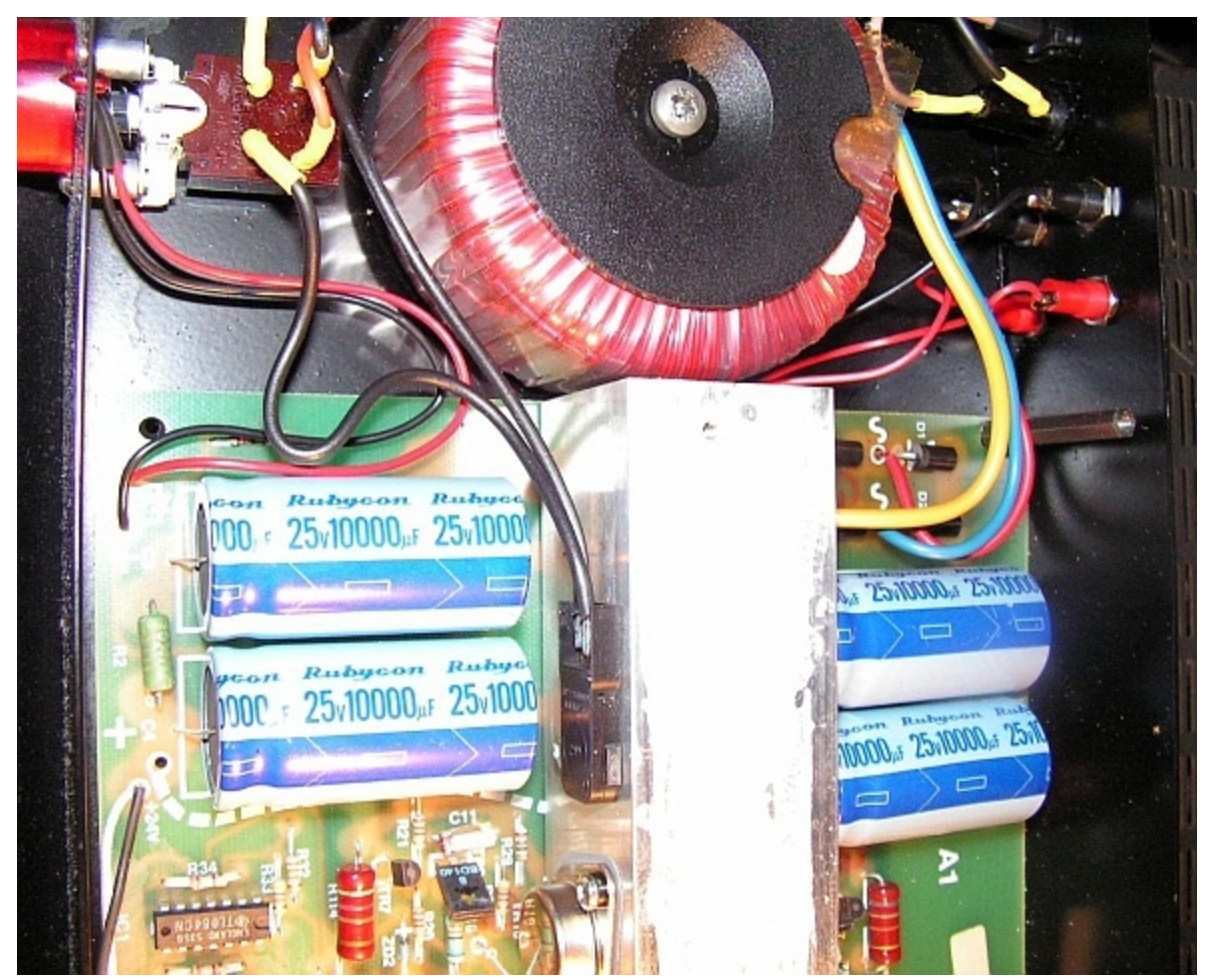

    introoder, А что мешает узнать какой БП в оригинальном?!
    40 000 мкФ суммарно на два канала, поставите ёмкости больше, хуже не будет
    https://www.praudio.co.uk/musical_fidelity_a1.htm

    По умолчанию Re: помогите с блоком питания для MUSICAL FIDELITY A1 из китая
    спасибо, что откликнулись. по сслыкам ( почему то уже не окрываются, попробую еще раз ) я выложил китайскую версию схемы с алиэкспресса на всякий случай.
    думаю поставить суммарно 60000мк, 4 Х15000мк. Где-то читал, что можно поставить в параллель пленочные конденсаторы для уменьшения ESR на вч, кто-бы подсказал, оптимальный номинал? Ну и по конденсаторам, такие подойдут: https://www.mouser.ca/ProductDetail/...0YBfMrGKTD8%3D

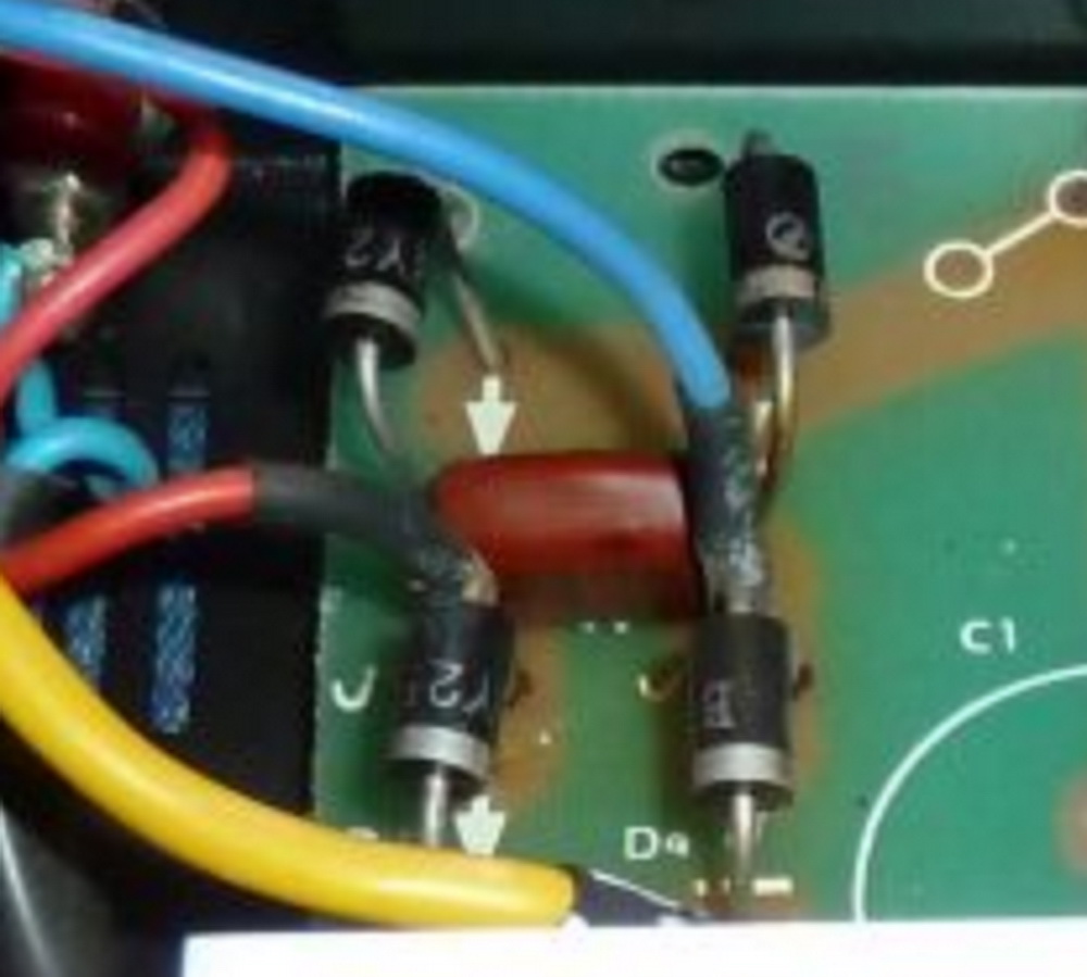

    Диоды: да хоть ультрафасты, хоть Шоттки, в оригинальном УМ обычные "трёхкопеечные" стоят )))
    На 2х20вт усилитель хватит и 2х15000, но если делать питание каналов раздельно. я бы ставил 4х 8-10тыс. И не на 50 а на 35в (там же +/-24в питание?).

    и по диодам, кто что порекомендует, шотки, ультрафасты или обычные?
    Да много чести такому усилителю, еще Шоттки или ультрафасты на него переводить.
    Обычный мостик поставь.

    Про шунтирующие конденсаторы: если собираетесь питание тянуть длиннющими проводами,
    то да, надо шунтировать, но большими ёмкостями (на 22 - 47 мкФ). Если короткими - то не надо!
    Не надо там конденсаторы, лучше их на трансформатор поставить, с резистрами (снаббер).

    Да пусть ставит ёмкости 4х15 000мкФ, совсем не лишнее!
    я думал про снабберы, но читал ,что если не правильно их рассчитать то можно даже навредить. Alex, не не подскажете номиналы, спасибо?

    и, пожалуй, последнее, что увидел: входной сигнал идет на транзисторры через разделительный электролитический конденсатор 1 мк. Предполагаю, что качество этого конденсатора может влиять на звук. Какой тип ( серию ) туда поставить? А может, вообще MKP туда ?

    "там" - это где?!
    Параллельно электролитам (и диодам тоже).
    Нет, это-же от конкретно трансформатора зависит. Может 0.1мкф а может и1 мкф, и резистор - может 10 ом, может 100.
    Частенько оно осциллографом видно.
    Но это не тот случай, когда я бы стал с этим заморачиваться. Поставь 0.1мкф и 50 ом, чтобы на душе спокойно было
    Если есть место - конечно, MKP, FKP будут лучше любого элекролита.
