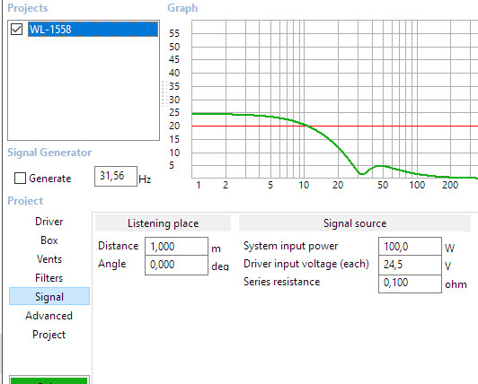

    По умолчанию Прошу совета
    Здравствуйте ВСЕ. Прошу совета. Предлагают данный агрегат на НЧ секцию в акустику для дома. Имеет смысл заморачиваться с данной головой. В параметрам не сильно силен поэтому прошу у понимающих помощи.
    КМК это чисто сабовая голова 30-60 Гц
    Т. Е. На НЧ секцию не сильно подойдёт?
    ---------- Сообщение добавлено 11:03 ---------- Предыдущее сообщение было 11:02 ----------
    Только в саб?

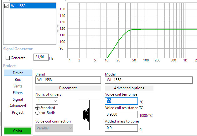

    Cronos, приличная бОшка, бери! Если баксов 150 -- особенно.
    Порт 10см диам. при 4,1см длине — что еще может быть нужно, 32Гц по -3дБ!

    Большая...
    13,702
    По умолчанию Re: Прошу совета
    Всего 150...200 литров.
    Это же пятнашка, а не 8 дюймов.
    Пару таких на низ, чуть выше пару шириков хороших -- и на этом можно закончить с колонками.
    Только в саб?
    Если верить даташиту, это короткоходовой недоделок с 4-слойной намоткой и конской индуктивностью.
    Если совсем за копейки, как учебный вариант пойдет.
    От 200 литров и больше (ФИ). ЗЯ - 100 литров.
    Там какой-то странный провал АЧХ между резонансной и плато. Интересно, как измеряли?

    13,702
    это условия измерения, знач реально измеряли)))
    не думаю, оно бессмысленно будет, 200 -- потолок
    ---------- Сообщение добавлено 14:23 ---------- Предыдущее сообщение было 14:22 ----------
    Всё решает цена, так-то оно нормально, даже с индуктивностью его
    У таких динамиков туда можно вообще не смотреть. Там рулят Тиль и Смолл.
    Откуда видно что четырехслойная катушка?
