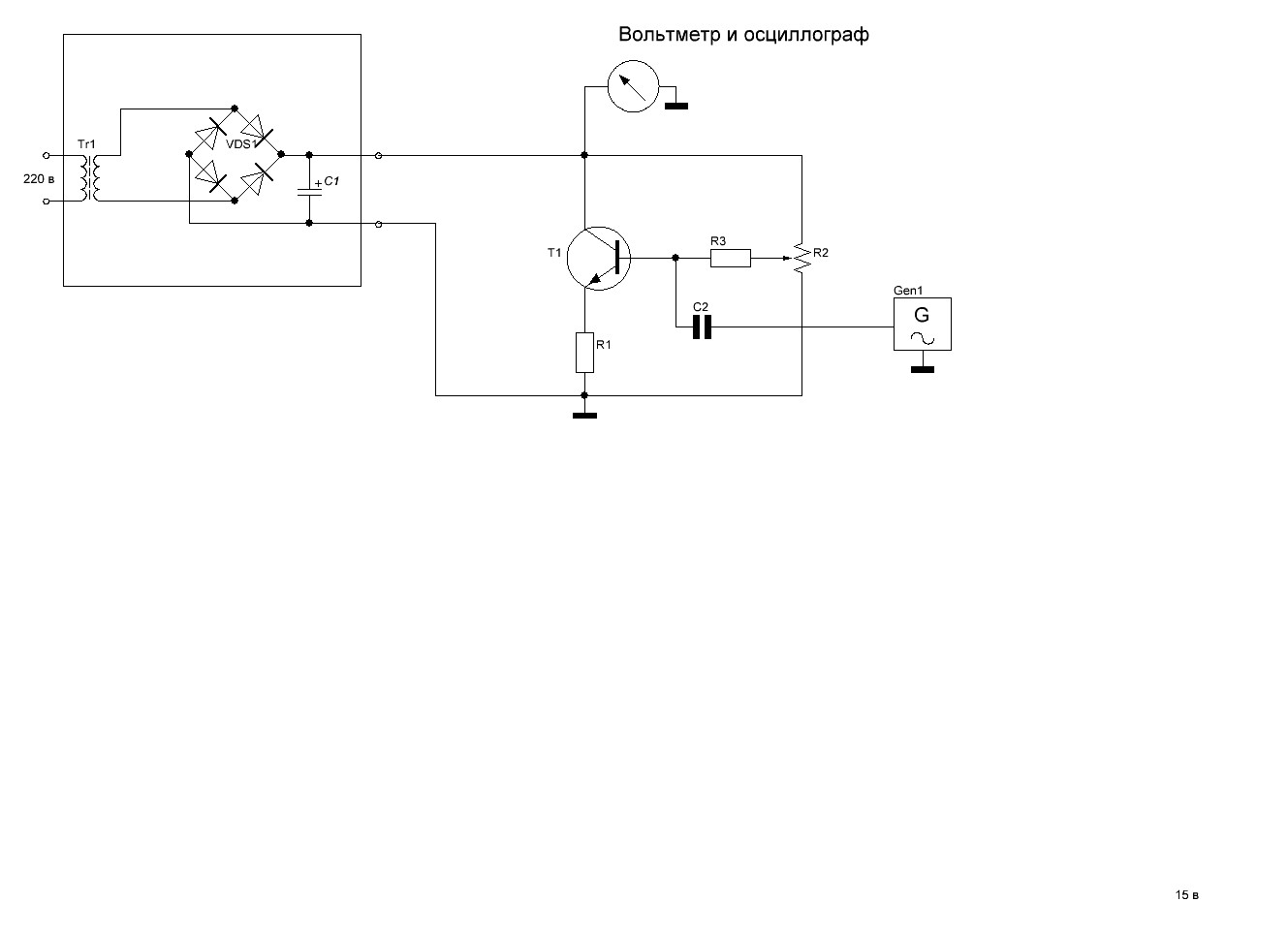

    По умолчанию Re: Частотная характеристика выходного сопротивления БП.
    Топикстартер не указал, но предположим, что имеется в виду традиционный трансформаторный БП с двухполупериодным выпрямителем и С-фильтром.
    Во-первых, мгновенное выходное сопротивление БП непостоянно в течение периода частоты питающей сети - оно очевидно разное, когда диоды выпрямителя открыты или закрыты.
    Во-вторых, даже усредненное выходное сопротивление БП нелинейно зависит от тока нагрузки - достаточно посмотреть в любом букваре нагрузочную характеристику БП.
    Так что одним измерением здесь никак не обойтись. А если добавить, как хочет топикстартер, уточнение зависимости выходного сопротивления от частоты, то объем измерений уже тянет на хороший НИР.
    И главное - что делать с полученными результатами измерений? Увидеть, ужаснуться и застрелиться?
    Цитата Сообщение от Pool Посмотреть сообщение
    Каждый волен делать, что хочет, например строчить ни о чем..
    Никого не хотел обидеть. Просто подсветил возможные сложности с измерениями и интерпретацией результатов
    Измерительный стенд сделал бы такНажмите на изображение для увеличения.

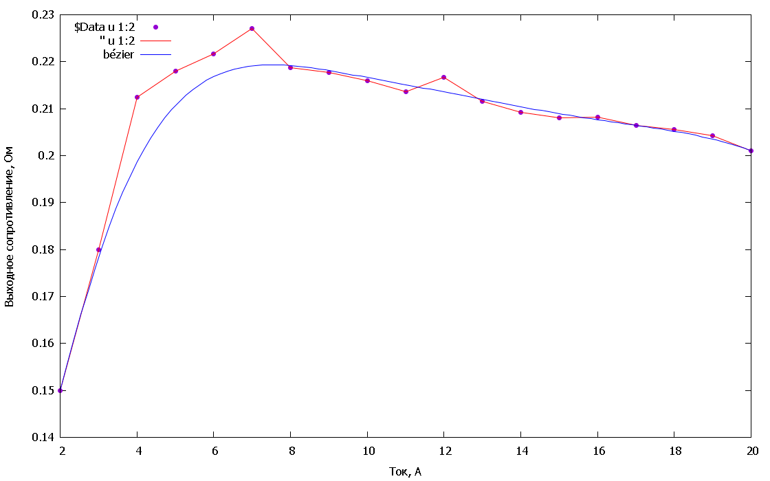

    02.09.2006
    3,456
    если человек занимается этим профессионально и все есть. Но если это 2-3 конструкции или отладка одной?
    Разницы нет между один штук и серия. Крутые приборы нужны для автоматизации процесса, а принципы измерений остаются неизменными.
    Однажды меня заинтересовало выходное сопротивление одного примитивнейшего источника питания и в голове всплыла школьная лабораторная работа с урока физики по определению оного.
    Потребные приборы, инструменты и приспособления: вольтметр, простая электронная нагрузка, карандаш, бумага, gnuplot (или другая любимая программа для рисования графиков), мозги.
    Результат
    Отдельное удовольствие - расчет погрешности для этой серий измерений. Уровень потребных знаний - первый курс института.
    Что касается зависимости от частоты - смотрим в мануалы от приличных прошных приборов, потом повторяем методику на коленке, вертя ручки и записывая результаты на листочке (раз нет денег на автоматизацию)...
    WBR, Michael.
