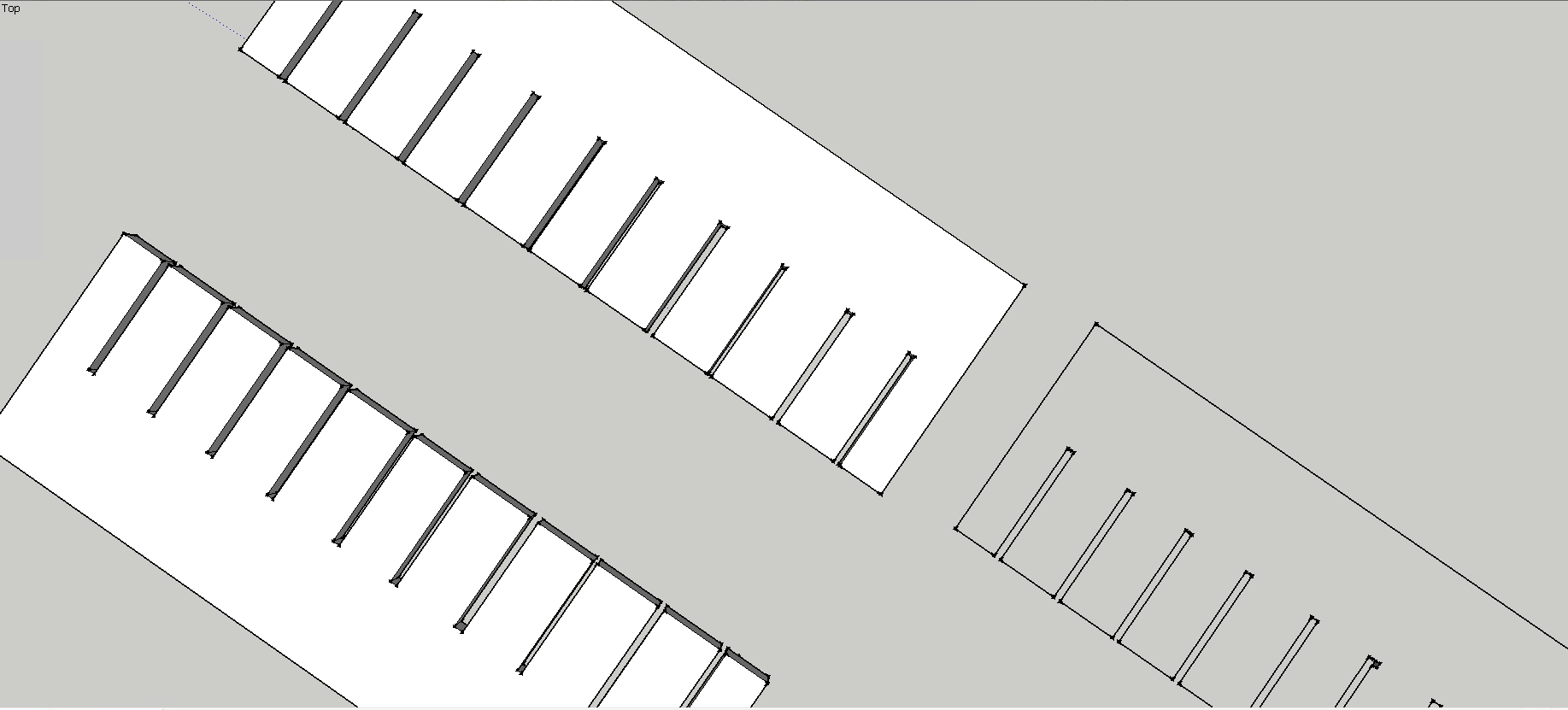

    Расчёт 1D PRD или 2D QRD можно взять тут http://actools.tunetown.de/prd/ или тут https://www.subwoofer-builder.com/qr...uide-page2.htm
    То есть не используя бруски, используем полые колодцы с донышками, которые можно собрать, как то так:
ID:	450711 Нажмите на изображение для увеличения.
ID:	450712 Нажмите на изображение для увеличения.
    Дмитрий
  18. #677
    Частый гость Аватар для getaram
    01.05.2014
    Тюменская обл., Краснодар.
    326
    По умолчанию Re: Акустика помещений
    да так оно и собирается.
