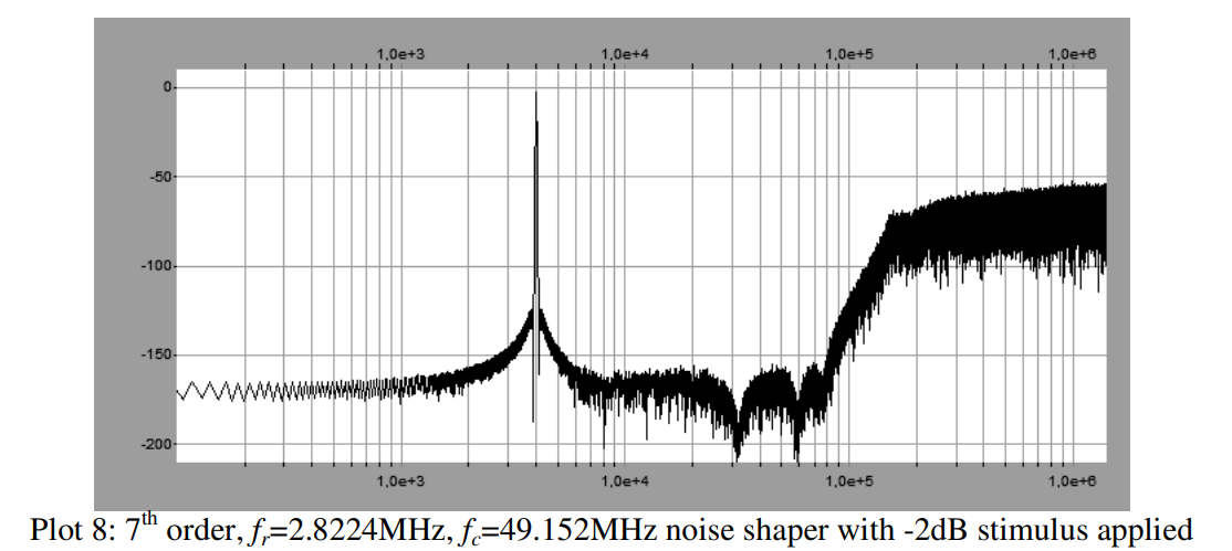

    В статье Бруно пишет
    Образец конструкции работает при fc=49,152 МГц и fr=2,8224 МГц. Используется модулятор 7-го порядка.
    Дизайн представляет собой наихудшую реализацию с конвейерной задержкой на каждый интегратор и однобитные коэффициенты.
    Полученные результаты можно суммировать как:
    - THD+N (полоса пропускания 20 кГц) < -135 дБ
    - THD+N (80kHz bandwidth) < -129dB

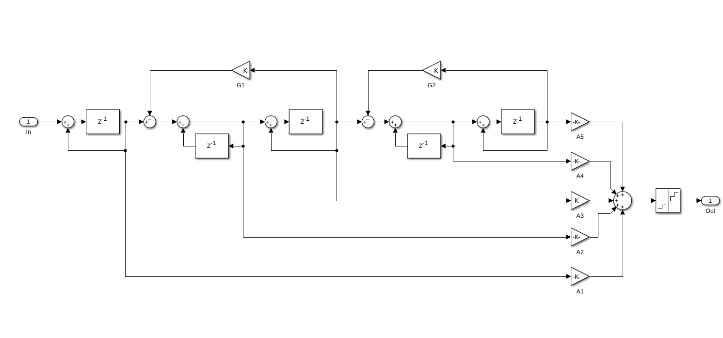

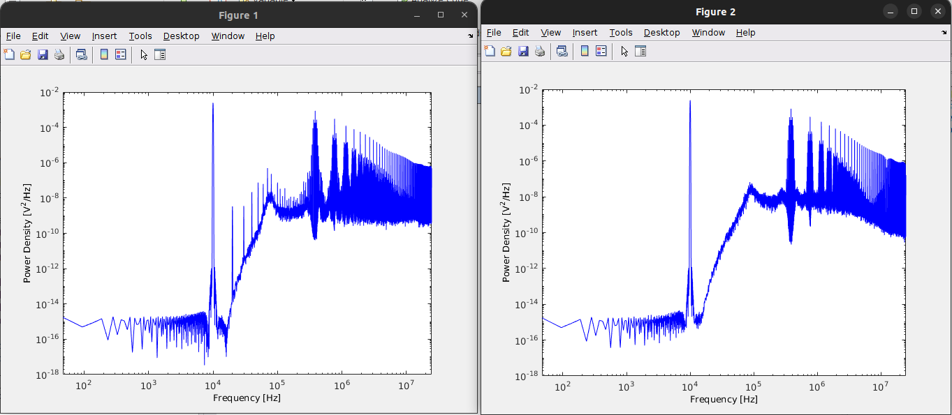

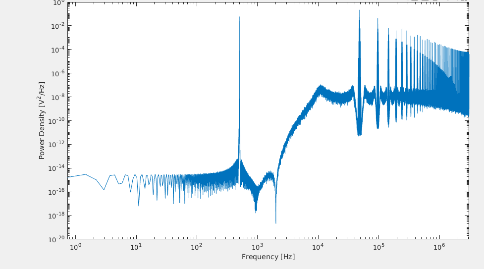

    Я вот такую схемку набросал в матлабе, в моем понимании этого всего, вроде работает но картинки не совсем похожи на те что у Бруно в статье в конце.
    Скрытый текст
Название:	Screenshot from 2024-01-12 19-09-01.png
Название:	Screenshot from 2024-01-12 19-09-14.png
Название:	Screenshot from 2024-01-12 19-08-25.png
    просто PWM и с компенсатором рипла

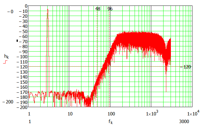

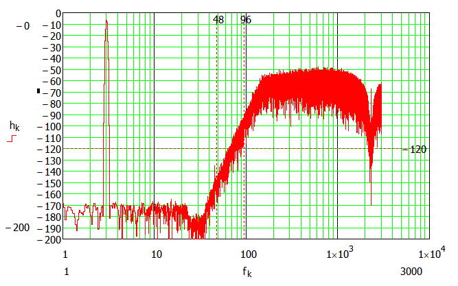

    Сравнение с Бруно
Название:	Screenshot from 2024-01-12 19-59-59.png
Название:	Screenshot from 2024-01-12 20-18-56.png

    Хорошо бы показать в дБ и длину FFT для каждого графика. Иначе это не информативно. AFIR с прямоугольным окном полностью убирает жуткую гребёнку на синем графике.
    Это и есть его главное предназначение для PWM модулятора, а вовсе не общая фильтрация. Ну и заодно эффекты от джиттера клока придавит на 1/sqrt(Ntaps).

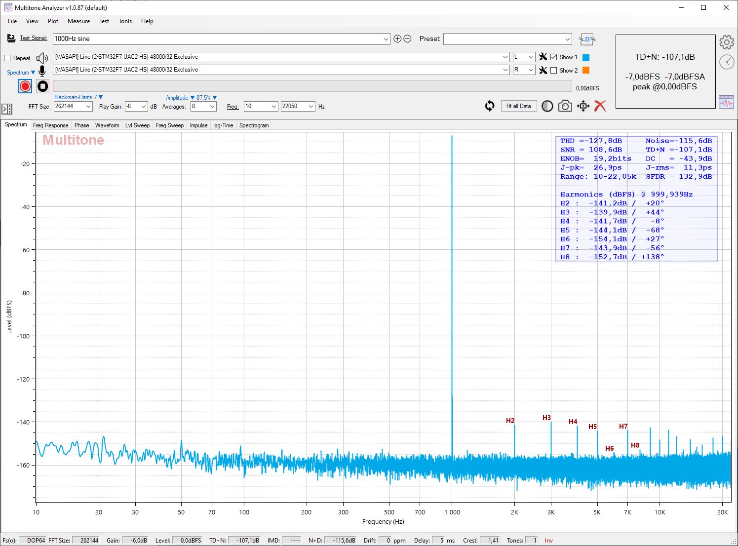

    Вы усилитель или ДАК хотите сделать? ДАК намного проще.
    Цифроусилитель ещё никто не сделал нормальный. Нужен АЦП недорогой и с маленькой задержкой.
    Иначе, ОС после дросселя не получится. Обычный Д-класс типа Purifi пока рулит по-прежнему.
    Если бы ещё поднять частоту ШИМ до 2МНz, то прощай В и А.

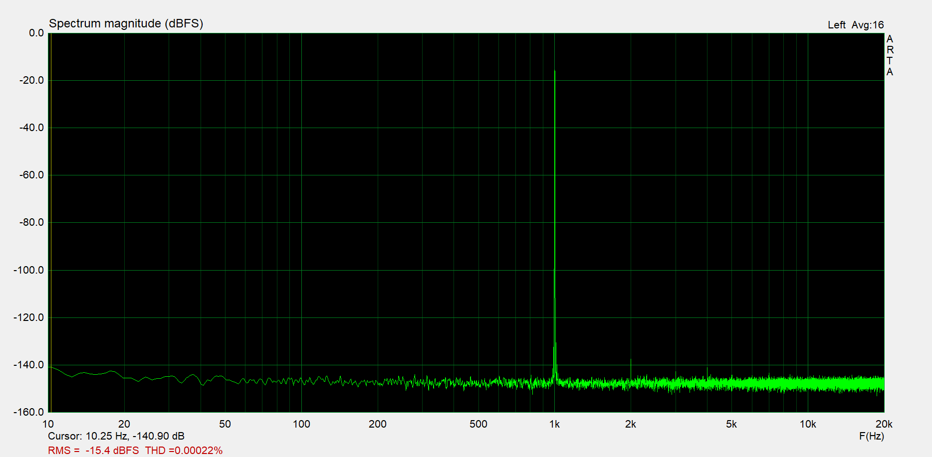

    Для ДАК, модулятор не является бутылочным горлышком, вот что у меня сейчас сделано, причём это полный звуковой тракт в Verilog симуляторе + идеальный FIRDAK.
    Видно даже ступеньку, где ЦФ придавил шум 24-битного квантования.
    Ripple Compensation ON:
    Ripple Compensation OFF:
    Реальный спектр на выходе этого ДАК я показывал в своей ветке про сигма-дельта, и он сильно отличается в худшую сторону.
    Цифровой усилитель я бы начал с Z-преобразованного UCD. Это несколько строк m-кода, зато отличный полигон для экспериментов.
    Если он как-то заработает с моделью какого-нибудь АЦП, то попытался бы приблизиться к Purifi. Решения без общей ОС вообще бы не рассматривал, таких уже есть и много.

    Это ЦАП PWM с ripple compensator + AFIR, обсуждаем и то и другое (и ЦАП и усилитель) по мере возможностей. Как только модель нормальная в матлабе получится, создам отдельную ветку для ЦАПа.
    Что касается схем, по цифровой части практически готовый ЦФ здесь
    модулятор PWM по мотивам Bruno Putzeys пока что в текущей теме обсуждается в качестве модели в симулинке,
    AFIR со схемами и печатными платами для однобитного модулятора c RTZ и без RTZ для PWM
    В случае однобитного модулятора можно взять тулбокс для матлаба delta-sigma-toolbox от Richard Schreier - автора книги Delta-Sigma Data Convertors.
    В нем модели типовых модуляторов и расчет коеффициентов в матлабе по заданным параметрам.
    Т.е. для человека хоть немного разбирающегося в матлаб/verilog практически полное руководство во всяком случае для однобитного ЦАПа с RTZ. Картинки с результатами есть во втором посту и на diyaudio.com. PWM модулятор пока что в процессе исследования. PWM сейчас есть только модель годная для усилителя.
    ---------- Сообщение добавлено 14:45 ---------- Предыдущее сообщение было 14:33 ----------
    Без глубокого погружения с PWM не разобраться. У вас есть уже реализация в железе с AFIR?
