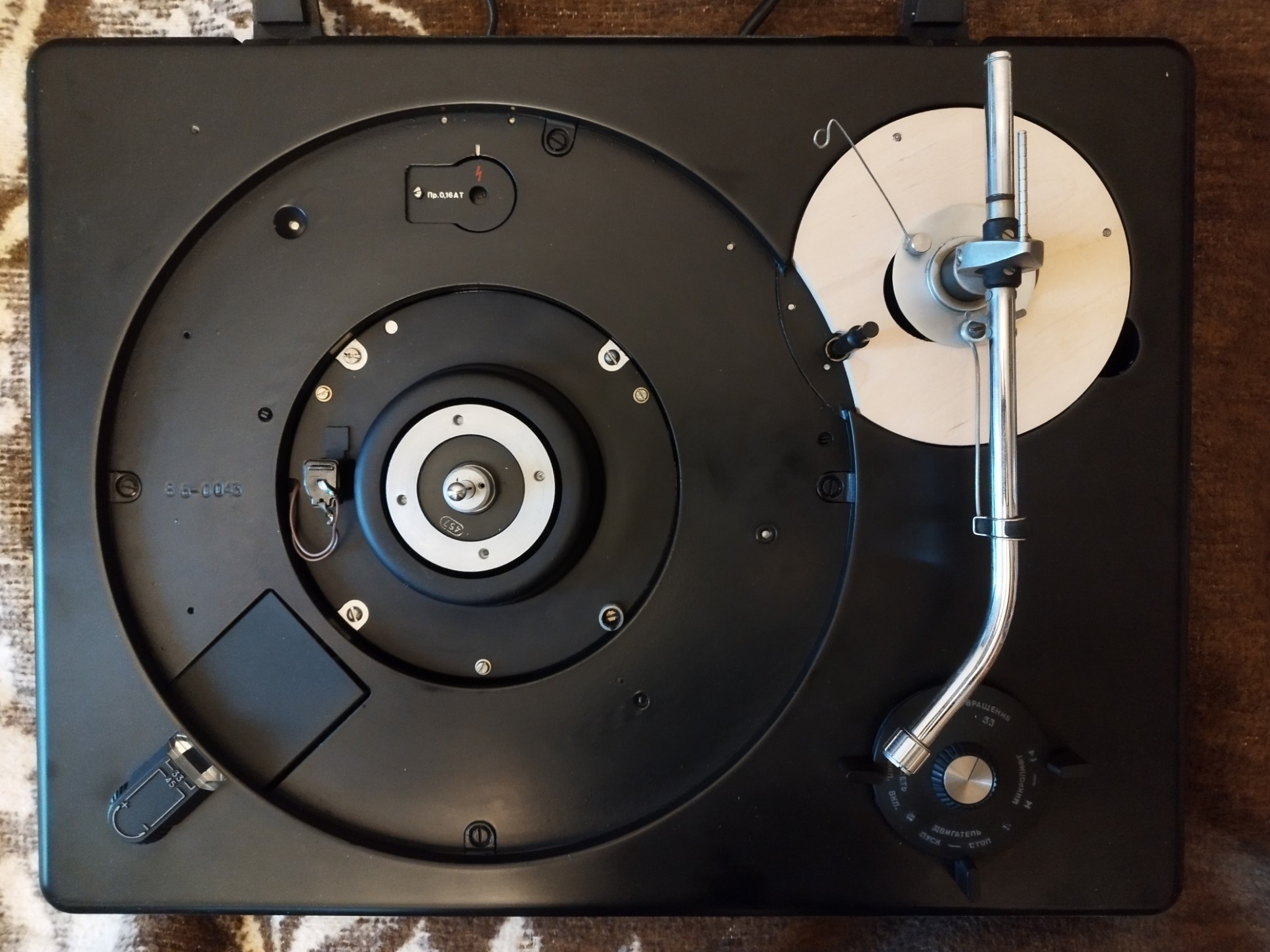

    Всем привет!

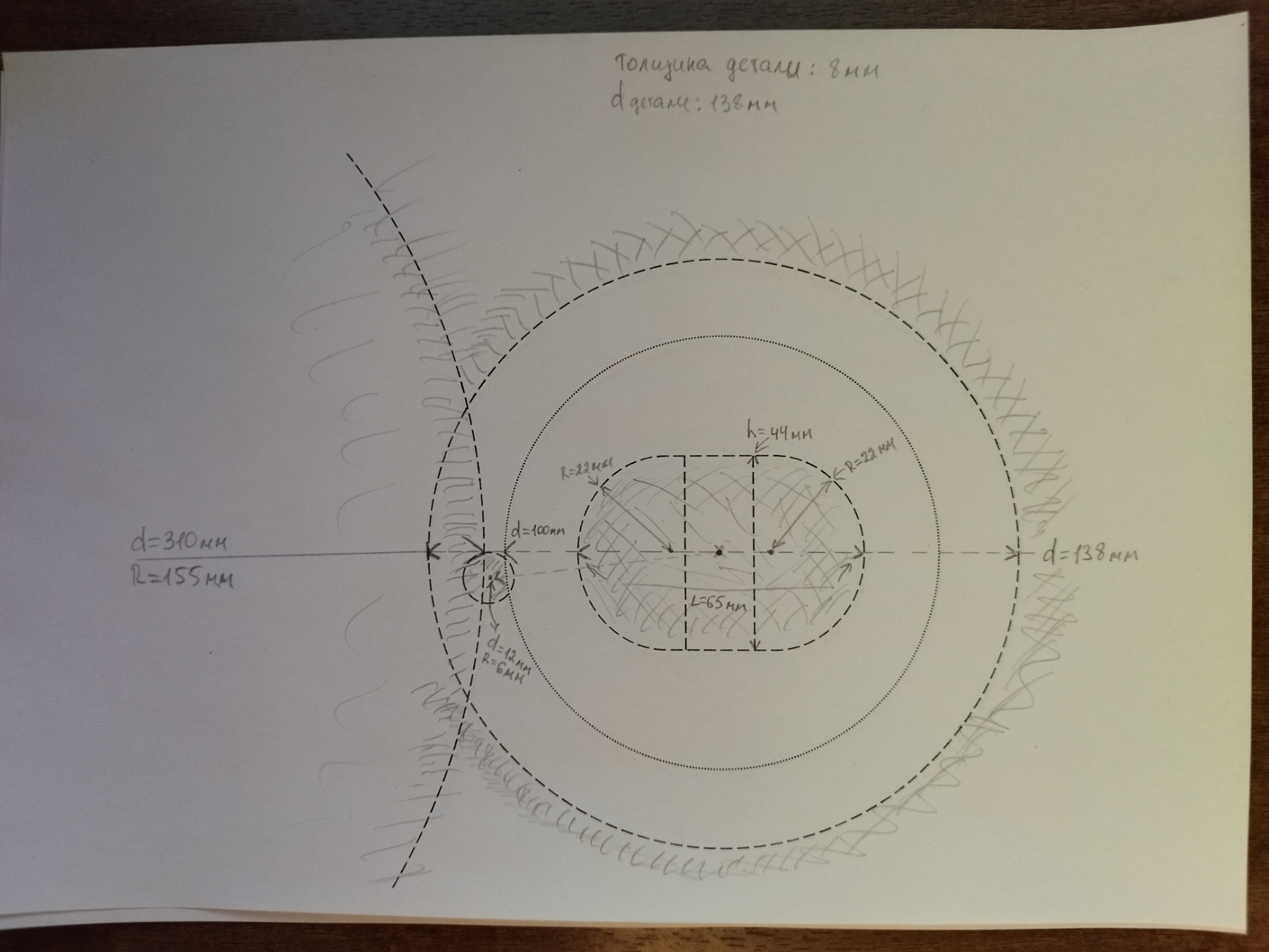

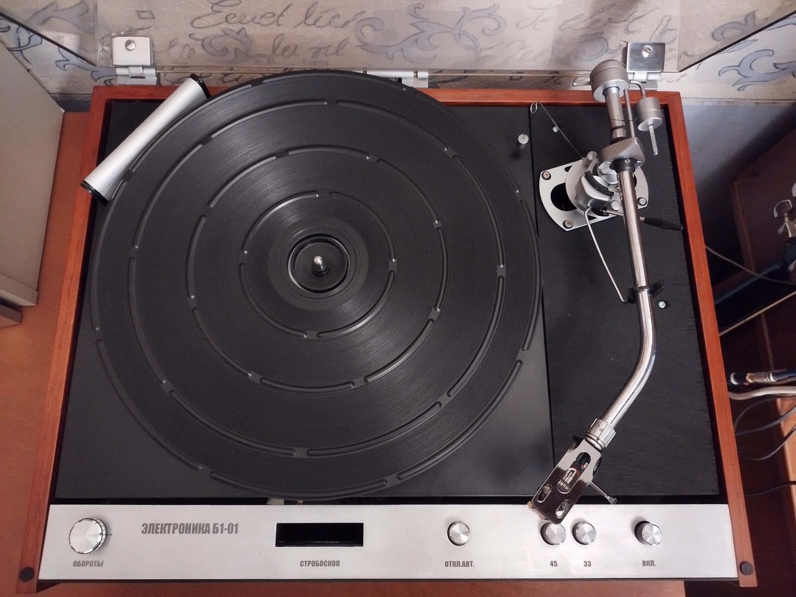

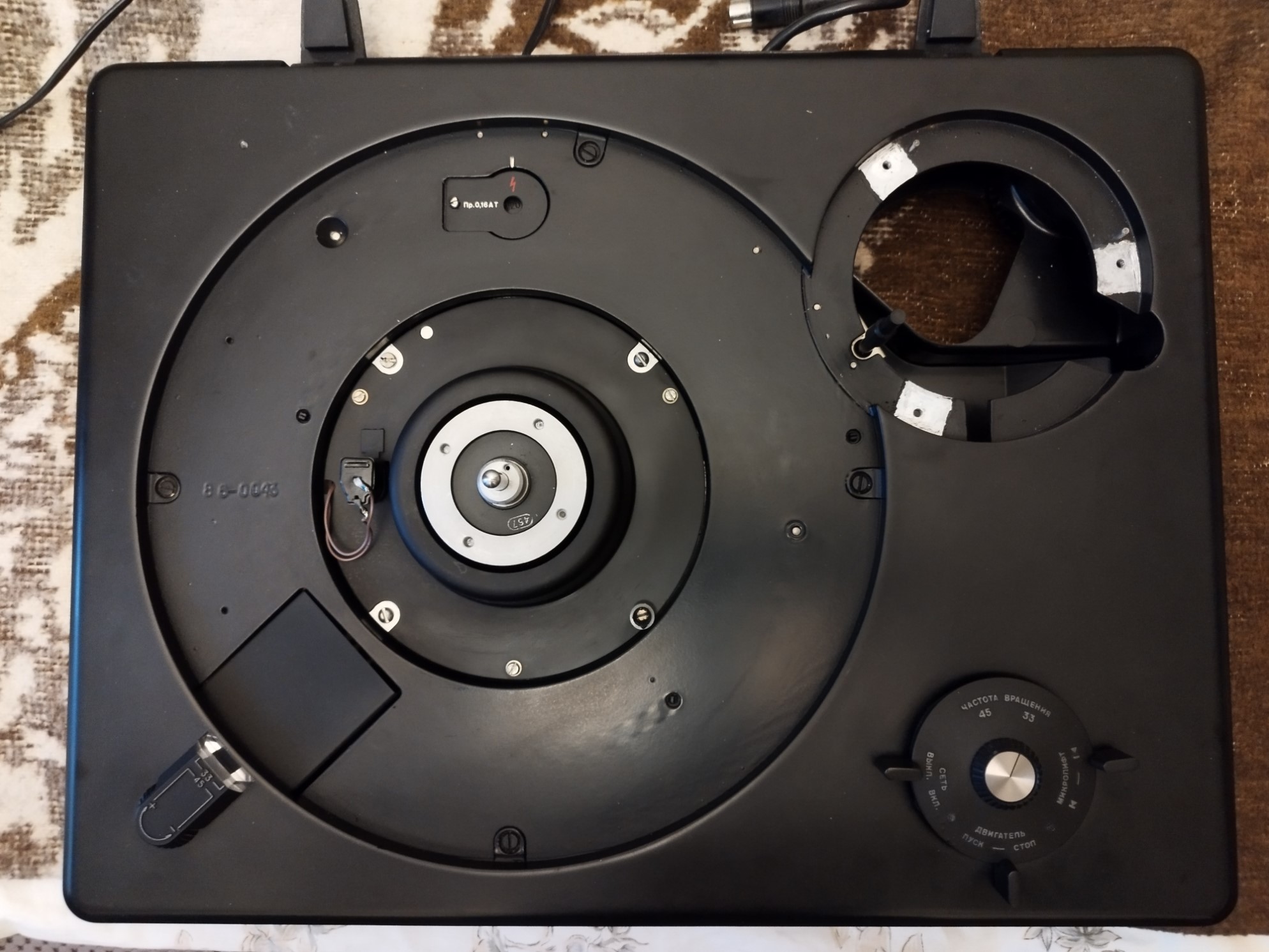

    Преамбула - тонарм у Корвет-038, конечно, чуднОй, эффектный с т.з. эстетики, но через чур напичкан механикой, пружинки там всякие.. Вот убейте меня, но гремит он, собака, хотя и отрегулирован и смазан. Это все слышно на голове Sumiko Pearl. Шелл также доверия не вызывает. Вот к столу вопросов нет - крутит тихо и стабильно. При этом стоящая рядом Электроника Б1-01 (которую я относительно недавно в 1-ую версию обратил, а-ля Торенс 125-ый) недвусмысленно намекала на верный путь.

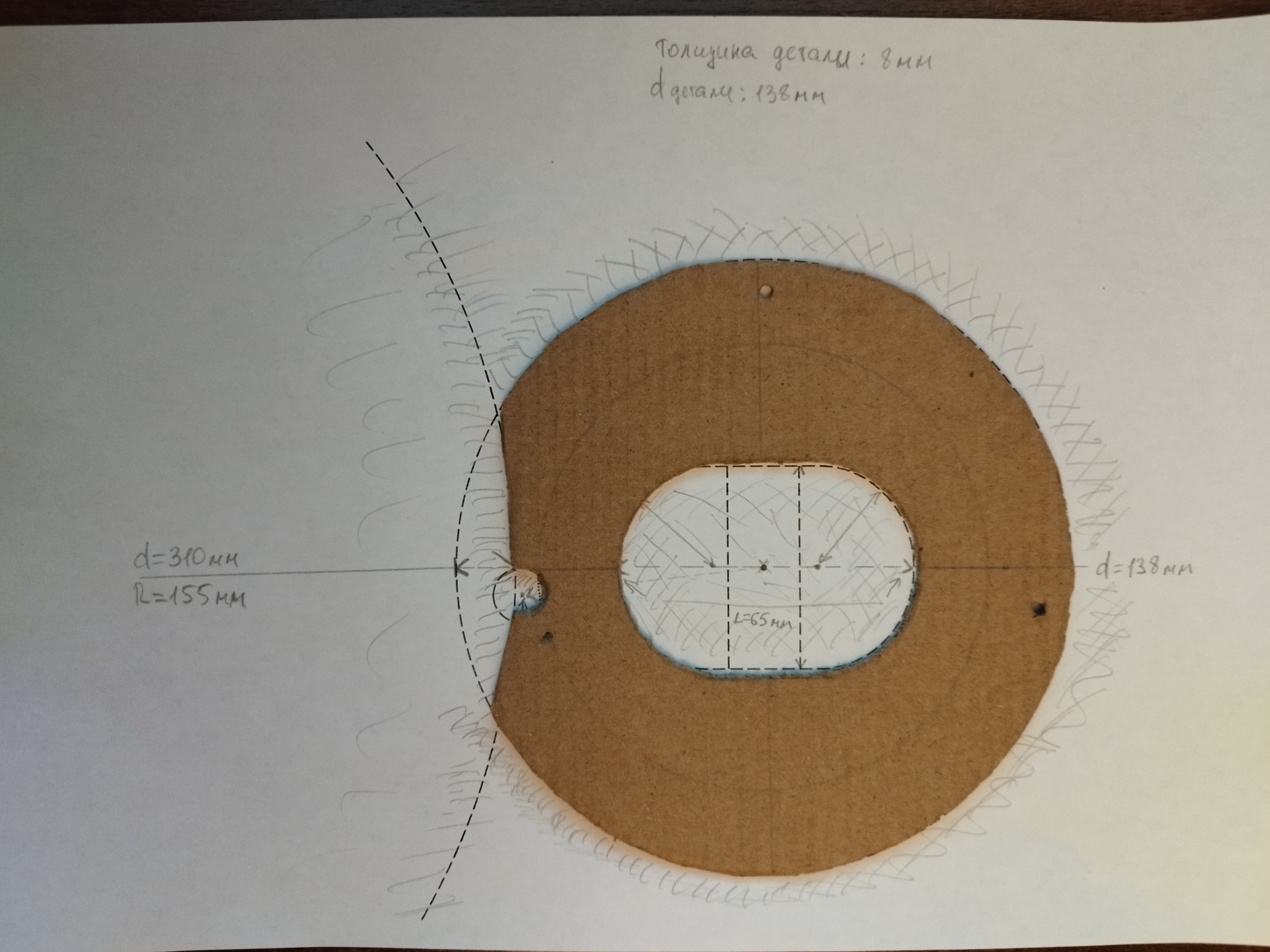

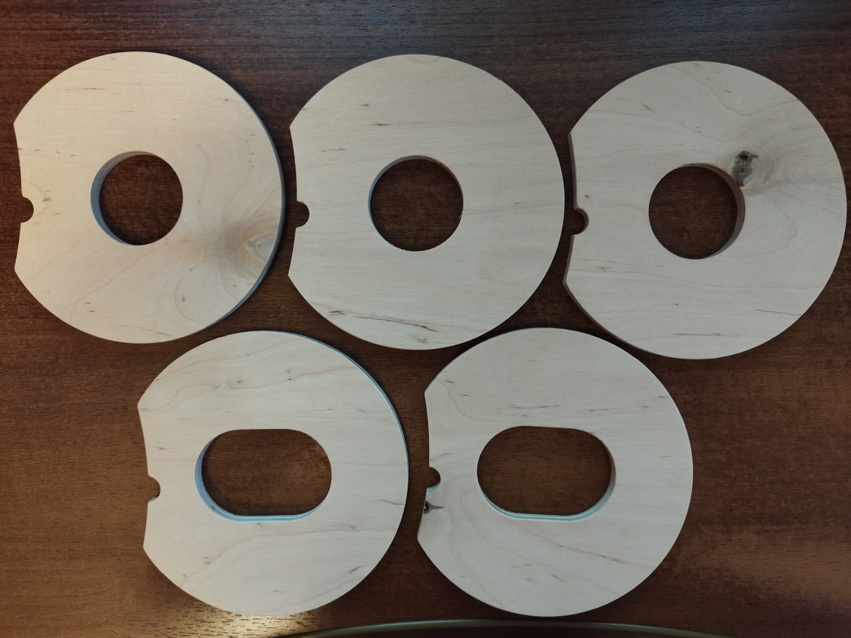

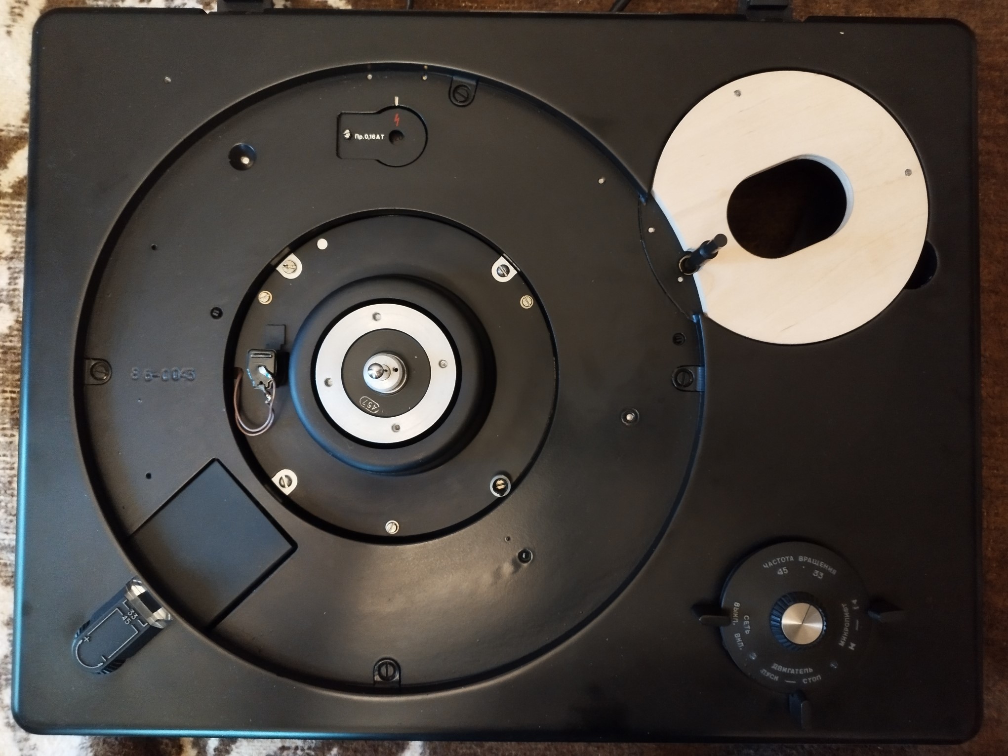

    В общем, решил я на Корвет-038 другой, устраивающий меня (успокаивающий моё внутреннее занудство/душнилово) тонарм установить, благо такой рядом на полочке давно пылился.
    Благо у Корвета armboard съемный, то дело за малым - снять мерки, сварганить, прикинуть что-куда, еще раз перемерить, найти спеца на отрисовку вектора, найти спеца, кто все грамотно выпилит на ЧПУ станке.
    Собственно, почти итог:

    Дабы успокоить переживания за сохранение аутентичности изделия, то скажу, что родной тонарм Корвета никуда не денется. Захочу - верну на место.
    А пока буду получать удовольствие пользования более универсальным тонармом.
    Тонарм от Б1-01 у меня был отдельно, как самостоятельная единица.
    Что касаемо всей Б1-01, то она тоже у меня есть, в полной комплектации. 3-я серия выпуска Декабря 1976 года. Но я её переделал в 1-ую серию (за исключением 16-ой скорости). Плита задемпфирована. Тонарм также доработан - опорная часть от SME-3009, остальное Б1-01. Т.е. аппарат в состоянии лучше фабричного.

    PS. Удивляет, что читатели этой темы не уловили мою основную суть постинга - на моем примере я показал, что Корвет, конструктивно имея съемную площадку тонарма, достаточно легко позволяет использовать иные, более универсальные тонармы. Что, в свою очередь, позволяет установить любую по кошельку и жанровому вкусу головку.
    Штатный тонарм таких возможностей не предоставляет, к тому же реальное качество его изготовления, к сожалению, оставляет желать лучшего, в отличии от привода, к которому 0 претензий.

    Для заинтересованных выкладываю макеты площадки тонарма и вектор для ЧПУ:
    - вектор https://disk.yandex.ru/i/c6WNJp-pifTyIQ
    - площадка (arm base) с фиксированной установочной базой https://disk.yandex.ru/i/tUWN78dimnlHFw
    - площадка (arm base) с настраиваемой установочной базой https://disk.yandex.ru/i/TxLszRX-52UtmA
