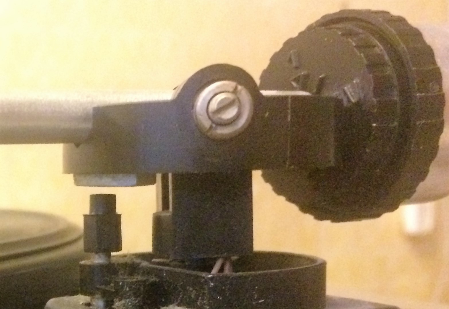

Здравствуйте, вот с таким тонармом связана моя проблема.
У радиолы Кантата 205 (II-ЭПУ-65СМ, головка ГЗМ 205-Д) противовес тонарма был испорчен, насколько я понимаю, внутри него было что-то вроде проволоки. В том состоянии что есть сейчас - воспроизводить пластинки получается не по фен-шую. А именно, регулировка положения головки по вертикали регулируется исключительно винтом микролифта

На сколько я понимаю это не правильно - наносит вред игле и пластинкам. Инструкции по настройки начинаются с уравновешивания тонарма в выключенном состоянии как мед. весы. Я добиваюсь этого только в таком положении противовеса. На всех фото что я нашёл он находится раза в 4 ближе к оси. Более того, если тонарм приподнять немного - противовес спадает.

Если рассмотреть сердечник поближе, то видно, что внутри него имеется паз, который идёт по спирали, я засунул туда медную проволоку (по воспоминаниям там раньше была проволока), т.к. слишком уж болтался этот баланс на тонарме.

На самом тонарме тоже есть какой-то паз, подозреваю что конец проволоки нужно как-то вставить туда, но что это даст?
Помогите пожалуйста разобраться.
