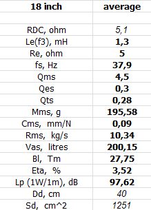

    Здравствуйте.
    Что годное можно собрать для 18хи(какой - приложу фото), из мелких корпусов для дома, что бы хотя бы от 50 герц гребло уже крайне уверенно. Что бы играло ровно 50-150 хотя бы.

    Вам что то похожее на саб, или мидбас- переросток тоже прокатит?

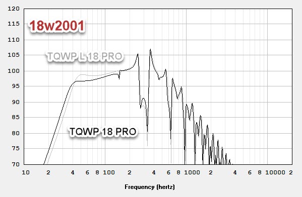

    TQWP 18 PRO пониже, но потише, но от 35 гц заиграет,
    TQWP L 18 PRO погромче но не так низко, но все равно от 40гц будет уверенно уже.
    https://vk.com/albums-91290226

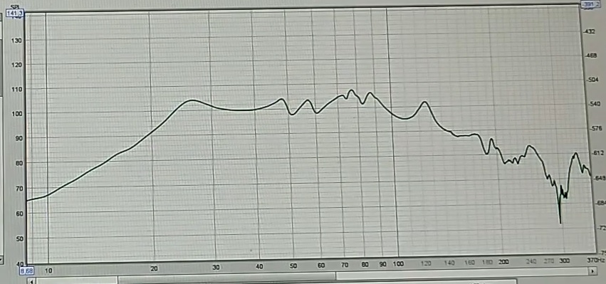

    Очень низко не нужно + этот дин низко и не играет, вот АЧХ JBL в корпусе(замер только с порта) данные без сглаживания в программе!:

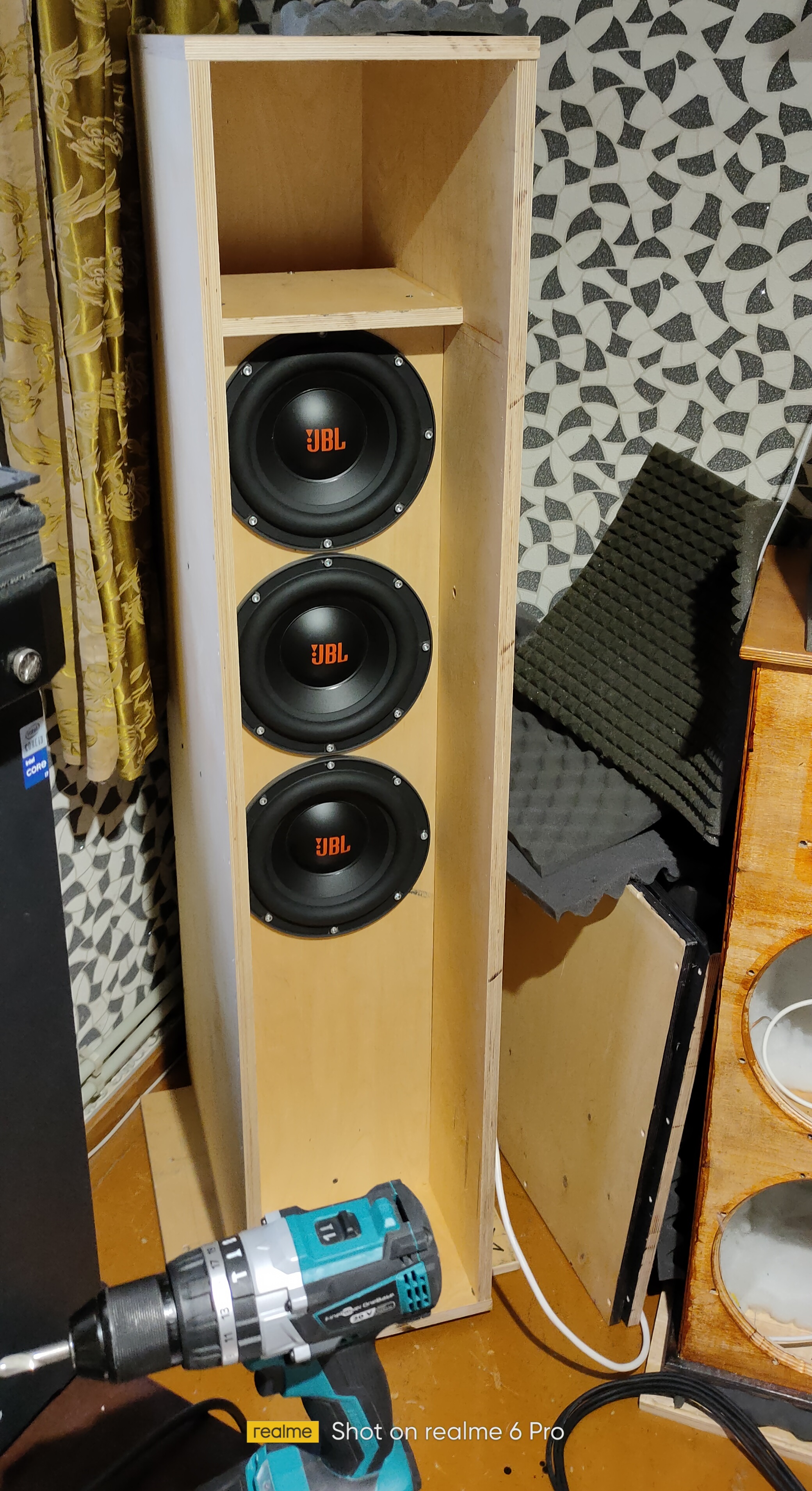

    Но это Ещё БЕТА версия после пересборки с более большого ради теста(что будет), тут ещё остались дырки от болтов, щели и т.д.. Собран на паре саморезах.

    Длина равная, но тунель сперва был 40х26.5см, потом 28х26.5см, сейчас 28х16см - самый лучший вариант
    АЧХ 28х26.5см

    Коробка по внешке - 156см высота, 59см глубина, 32см ширина. Сперва площадь была 1060(~320 литров), потом площадь была ~740(~220литров), сейчас 450 площадь(~120 литров).
    Вывод: Данные дины утопают в объёме и к большому ЧВ не подходят категорически, но если ЧВ удавить по объёму не ломая длинну ради низкой настройки - работает ! Получить такую ровную АЧХ с тремя динамики в одном корпусе(убогом) - это феноменально как я считаю.
    Дины не кислые, подвес - резина 1.5мм

    Ну это как сделать. По моим расчётам он и 35 может.
    Вы вообще понимаете что 180дБ по шкале Y это даже ушлые маркетологи себе не позволят ?

    Наадеюсь вам обьяснили что в ЧВР неьзя так динамики ставить ? Толку от 3-х в таком случае едвбольше чем от одного, но в правильном месте тоннеля
    С этим я тоже эксперементировал. Каждый последующий дин после первого играет чуть выше и тем самым получается хорошо закреплённая полка АЧХ без легких просадов на ~60 и ~80 герцах. Я во всех случаях пробовал слушать один динамик как от начала тенулея так и как нужно - на 1/3 тунеля - ПОЛНАЯ ХЕРНЯ. Три дина идеал(сами пробовали?), я пробовал.

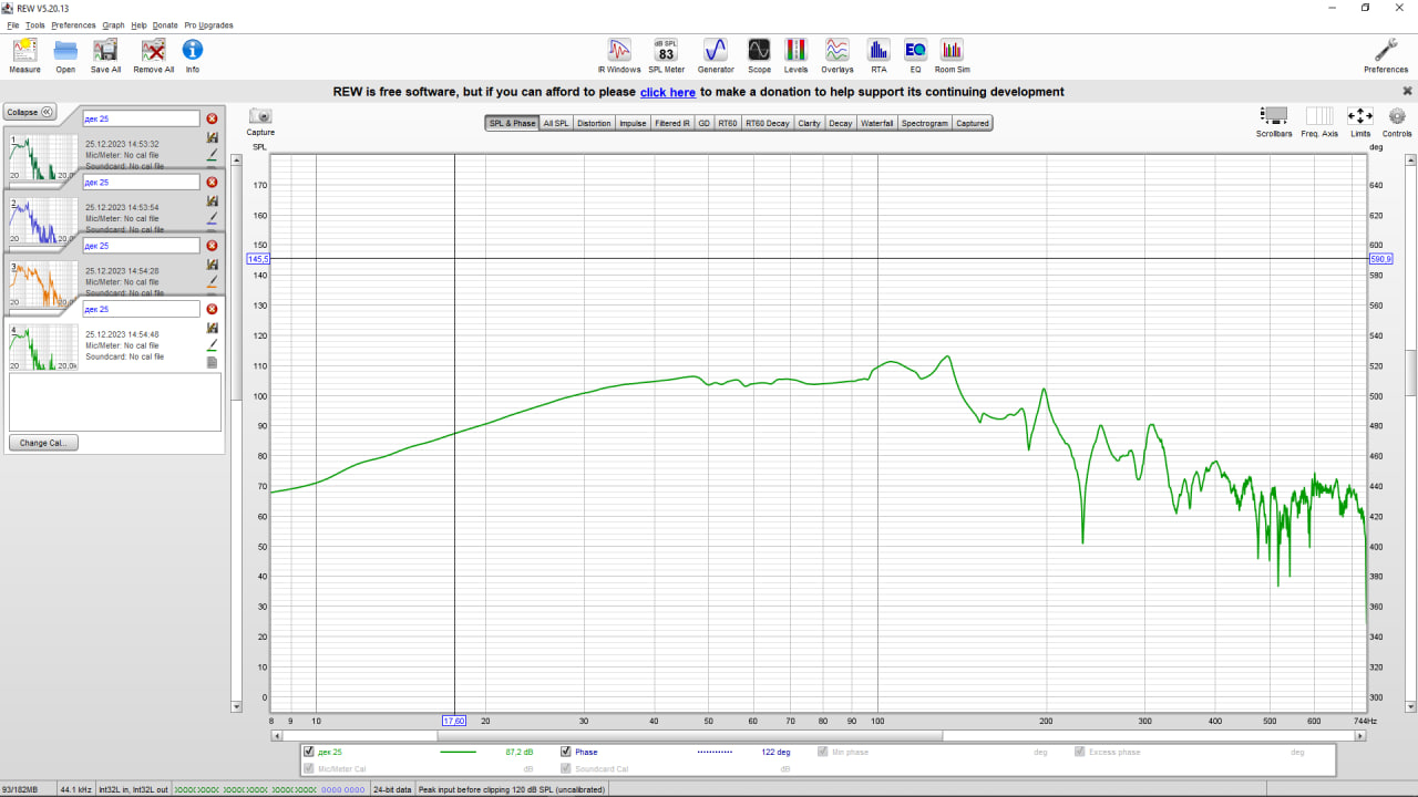

    На таких динамиках не мудрено что будет кривулина.
    А где тут кривулина ?
    Сделайте шкалу по вертикали от 70 до 120, как у Максспейса, сразу будет веселей.
    А лучше сделайте шкалу от 75 до 115, как у А.Коваленко, или даже от 85 до 115, как Крылов выкладывает.
    Так этож три динамика, разве нет ?
    И масштаб сделайте чтоб читалось - 45...50 дб по всей шкале.
