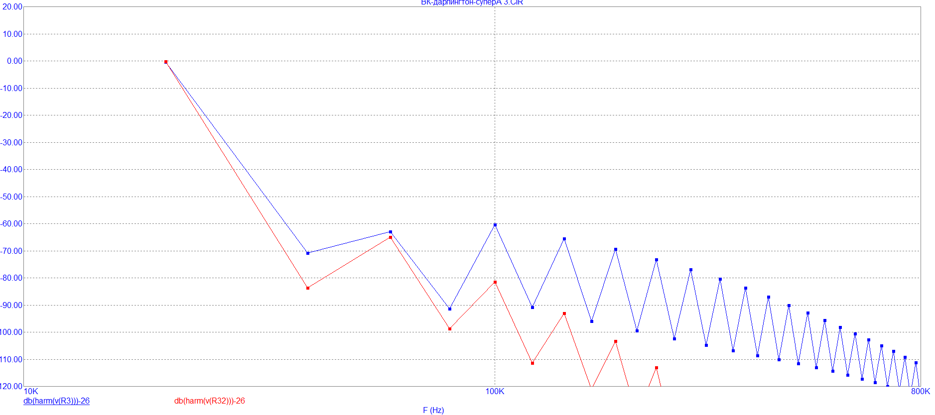

    По умолчанию Экономичный класс А в ВК тройке

    ---------- Сообщение добавлено 16:31 ---------- Предыдущее сообщение было 16:20 ----------
    По сути, Q11 и Q12 не нужны, все регулируется резисторами R25 и R29.
    ---------- Сообщение добавлено 16:48 ---------- Предыдущее сообщение было 16:31 ----------
    Да, в железе R25- должен быть источник тока. Реализовать можно, как в схеме у Teoretic.

    Гармоники ВЧ от переключений при том же токе покоя для обычной тройки даже местами меньше. В обоих вариантах ток покоя выходников 100-110 мА

    Попробовал выровнять токи предвыходного каскада для обоих вариантов - количественно искажения примерно сравнялись.
    Но вот какого-то преимущества у супер-А не заметно...
    А вроде как этот режим обещает эффект, аналогичный режиму А. Но этого здесь точно нет.

    Да, я накидал простую схему Линна с таким ВК, и действительно, по гармоникам разницы не видно.
    Но вот у уважаемого Геннадий3 в его темах про усилители с SAB, есть график коммутационных искажений.
    Только, я не понял, как его построить, но, возможно, будет разница, возможно, даже слышимая?
    По правде сказать, мне еще не довелось встретить каких-то убедительных картинок, в которых было бы понятно преимущество супер-А.
    Только сглаженные картинки углов графиков тока. Но хотелось бы увидеть снижение ВЧ составляющих на графике искажений.

    Но проблема в том, что схема, сглаживающая углы отсечки тока на графиках тока, сама является дополнительным источником нелинейности.
    Или точнее - она не выправляет нелинейность каскада АB вблизи нуля, в отличие перевода в режим чистого А. И даже может увеличивать нелинейность на этом участке.
    Современные транзисторы ВК досточно быстро передают друг другу "эстафету" в области нуля. А идея поддержания их в открытом состоянии, если не ошибаюсь, идет еще эпохи медленных силовых транзисторов. И сейчас она уже не столь актуальна.
    Возможно поэтому добавлением цепей смещения супер-А не удается получить однозначной картины снижения искажений ВК.
    Даже в модели.
    Ну реально. Берешь чистый А - и вопросов нет. Все искажения ниже, чем у АВ.
    Как ни хитришь с супер-А - на графике искажений что-то придавливается, а что-то вылезает, больше напоминая возню с выбором оптимального тока покоя АВ. Возможно поэтому супер-А и не прижился на практике, несмотря на многообещающие схемы.
    Но я с удовольствием поменяю свое мнение, если увижу картинку, где график искажений супер-А идет ниже графика искажений АВ. Или хотя бы однозначно прибивает гармоники высоких порядков.

    Причина искажений ВК кл. АВ состоит в резком изменении передаточной функции ВК, неважно при нулевом токе происходит переключение плеч ВК или любом другом. Поэтому сама идея кл.Супер А является мертворожденной.
    Искажения при переключении плеч имеют очень широкий спектр, настолько широкий, что ООС часто не справляется с его ВЧ компонентами.
    Причин таких искажений две: эмиттерные резисторы и раздрай характеристик (в т.ч. частотных) транзисторов ВК. Подробно https://disk.yandex.ru/d/K8R95lWTqrxqg > папка 6 > папка 3. Это уже много раз обсуждалось на веге.
    Идея "супер-А" и заключается в том, чтобы передаточная функция изменялась плавно.
    При такой постановке вопроса "мертворожденной" явлалась бы идея AB.

    Я отталкивался от мысли, что нужно исключить глубокую отсечку.
    Но надо сначала доказать, что на слух есть разница. Особенно при использовании схем на основе последних идей Белки и Букварева.
    Я покрутил схемы с ОЭ и прихожу к выводу, что нет смысла, во всяком случае на биполярах. ОЭ - 1В до рельсы, ОК - 2В до рельсы. При этом схема сложнее, поведение в клипе очень плохое, склонна к сквознякам.

    Начальный ток устанавливается V3 = 20мА (термодатчик как всегда), резистор R30 поднимает ток покоя до 100мА.
    "Глубина" модуляции тока неактивного плеча регулируется R29.
