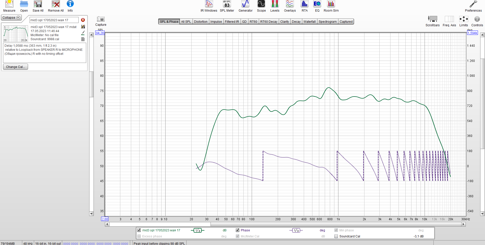

    Всем доброго времени суток!

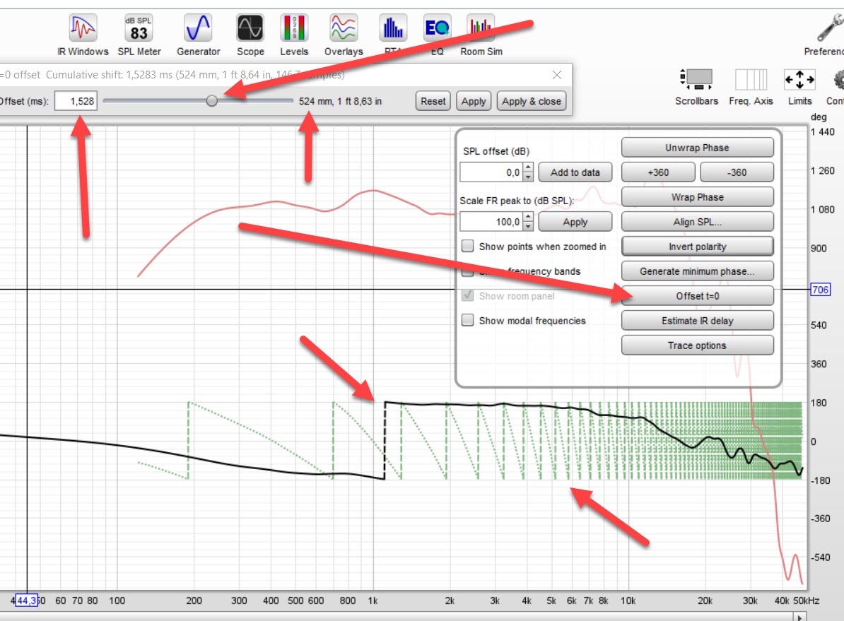

    Предлагаю обсудить и поделиться своим опытом по настройке ФЧХ в данном ПО.
    Никак не могу разобраться как минимизировать фазу таким оброзом, что бы вместо пилы получить просто упрощенный (минимальный) вид фазы.
    Для примера прикреплю пару скринов:
    Как это сейчас

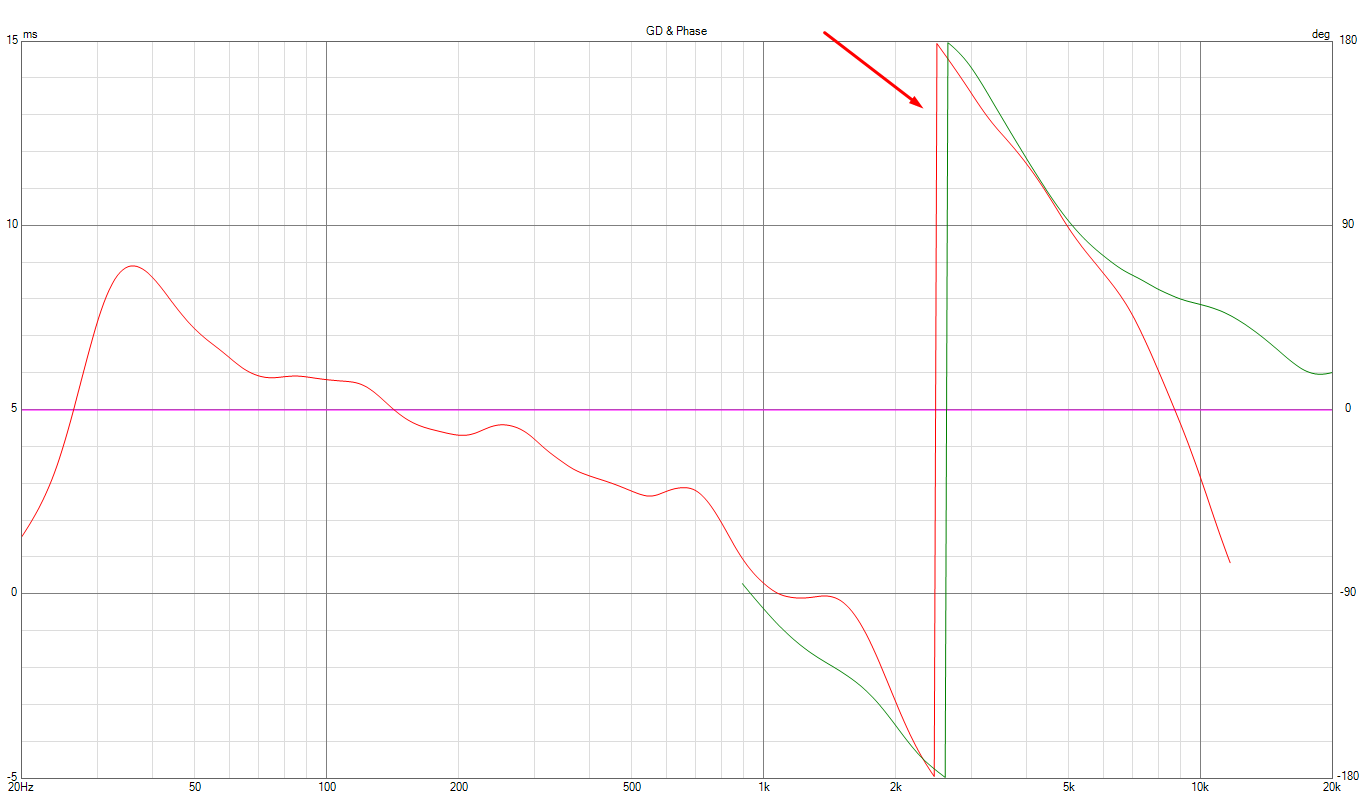

    И так хотелось бы получить
    Знаю что можно сдвинуть тайминг в окне импульса, но вопрос относительно чего и на какое значение? Ибо как мы знаем НЧ и ВЧ установлены на разном расстоянии от слушателя (микрофона), например ВЧ 500 мм, а НЧ 520 мм.
    В REW это отображение фазы не изменит.
    Если измерять полосы строго на одном растоянии ОТ ПЕРЕДНЕЙ ПАНЕЛИ, то тайм-оффсет надо выставлять одинаковый для всех полос.
    Обычно я ставлю по самому раннему динамику, остальные строго на это-же значение.
    Можно всякие хитрости применять кроме этого правила, но это уже когда хорошо физику происходящего понимаешь и очень хорошо освоил симулятор, сведение и сам REW. --- В общем читерство в рамках законов физики.

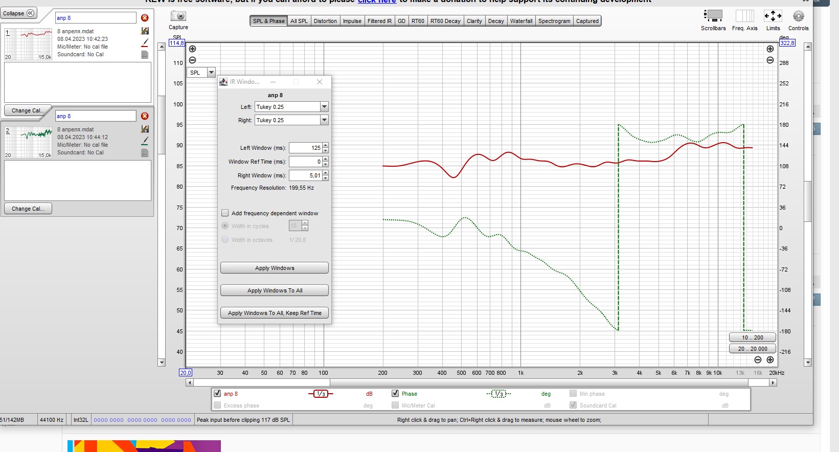

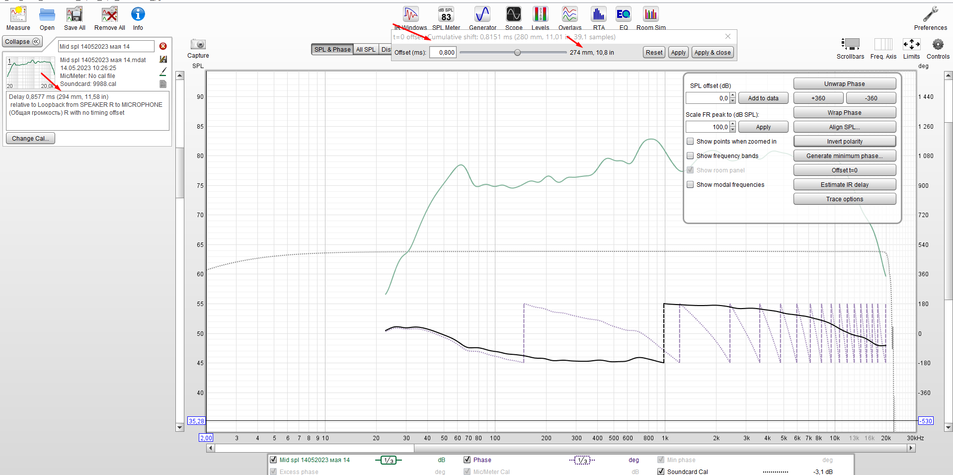

    Спасибо за ответ, прояснили! Замеры делаю строго на одном расстоянии, микрофон на стойке не двигается.
    Для такого расстояния нормальный офсет?
    18,408
    По умолчанию Re: ФЧХ в программе REW
    Вполне. Акустический центр может быть не на том растоянии как по линейке, чаще он глубже в динамике, особенно динамиков не играющих ВЧ.
    Да честно говоря это вообще пофигу, главное одинакого для всех полос и не зазворачивать фазу "в обратную строну". Я обычно до максимума тяну чтоб минимум переходов через 180 градусов было. Так удобнее в симуляторе потом при сведении смотреть и видеть как согласуются полосы.
    Но у НЧ и даже СЧ все равно ближе к 10...20к уже забор - там вытянуть не получается так как придется делать оффсет больше чем у ВЧ, а мы знаем что так нельзя.
    Хотя можно, конечно, но потом в симуляторе "обратную" задержку на эту полосу ввести. Но это только для опытных рекомендуется, тех кто прям точно знает что это значит и уверен в том что он делает.

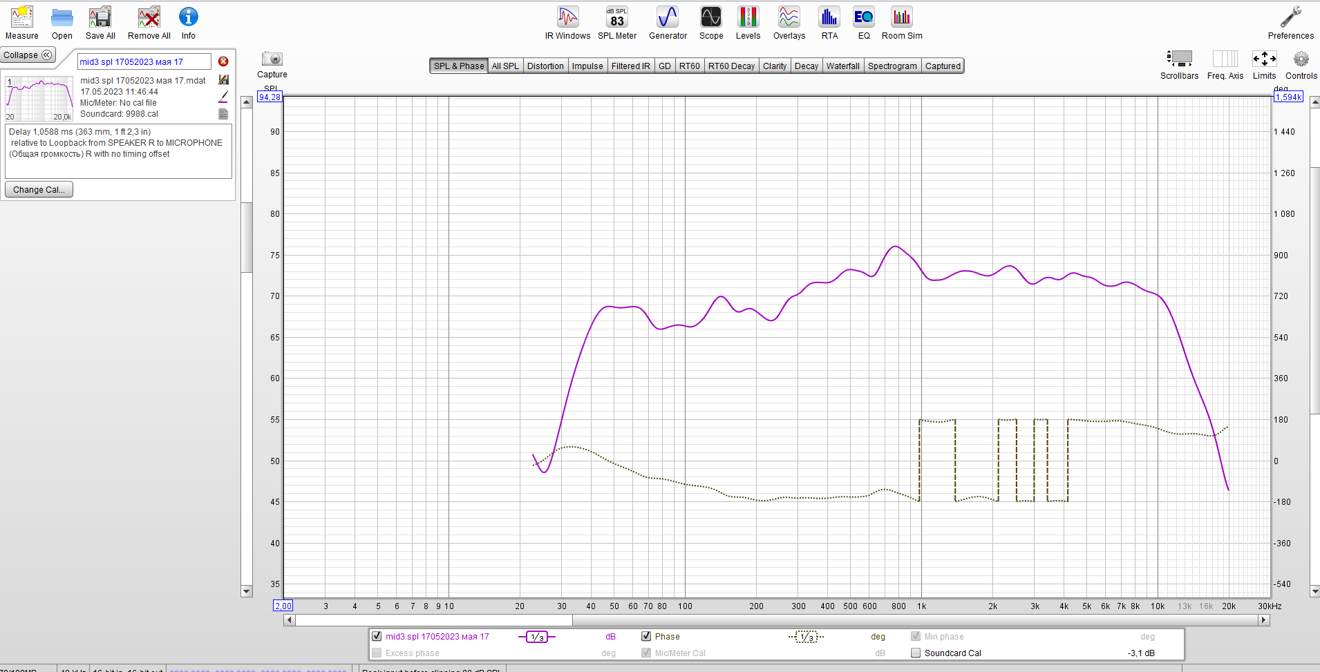

    Цитата Сообщение от gaga Посмотреть сообщение
    видеть красивые, приятные глазу и понятные графики фазы. а с помощью той кнопки
    Это можно считать красивой фазой? Окно 5 мс, до места прослушивания 2,4 метра.
Название:	ачх+фаза без сглаживания 5 мс.jpg

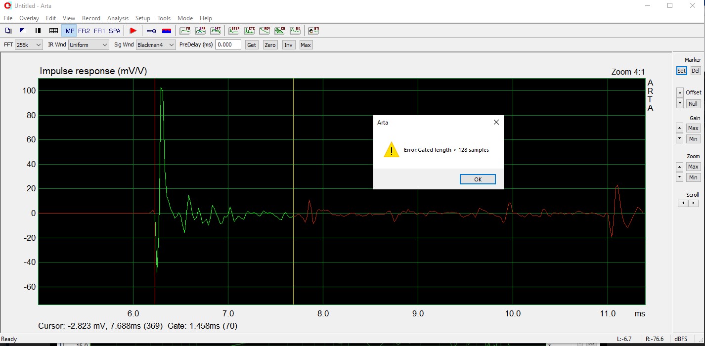

    Арта почему то ругается если ставлю окно менее 9 мс...
    Что делаю не так?

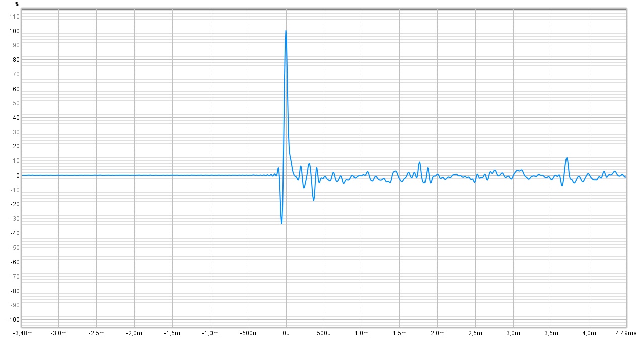

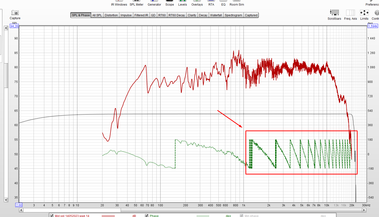

    Я уже где то выкладывал, но еще здесь выложу. Это замер аудиокарты саму на себя.
Название:	ачх карты.jpg

    Надеюсь импульс и степ я не сам нарисовал?
