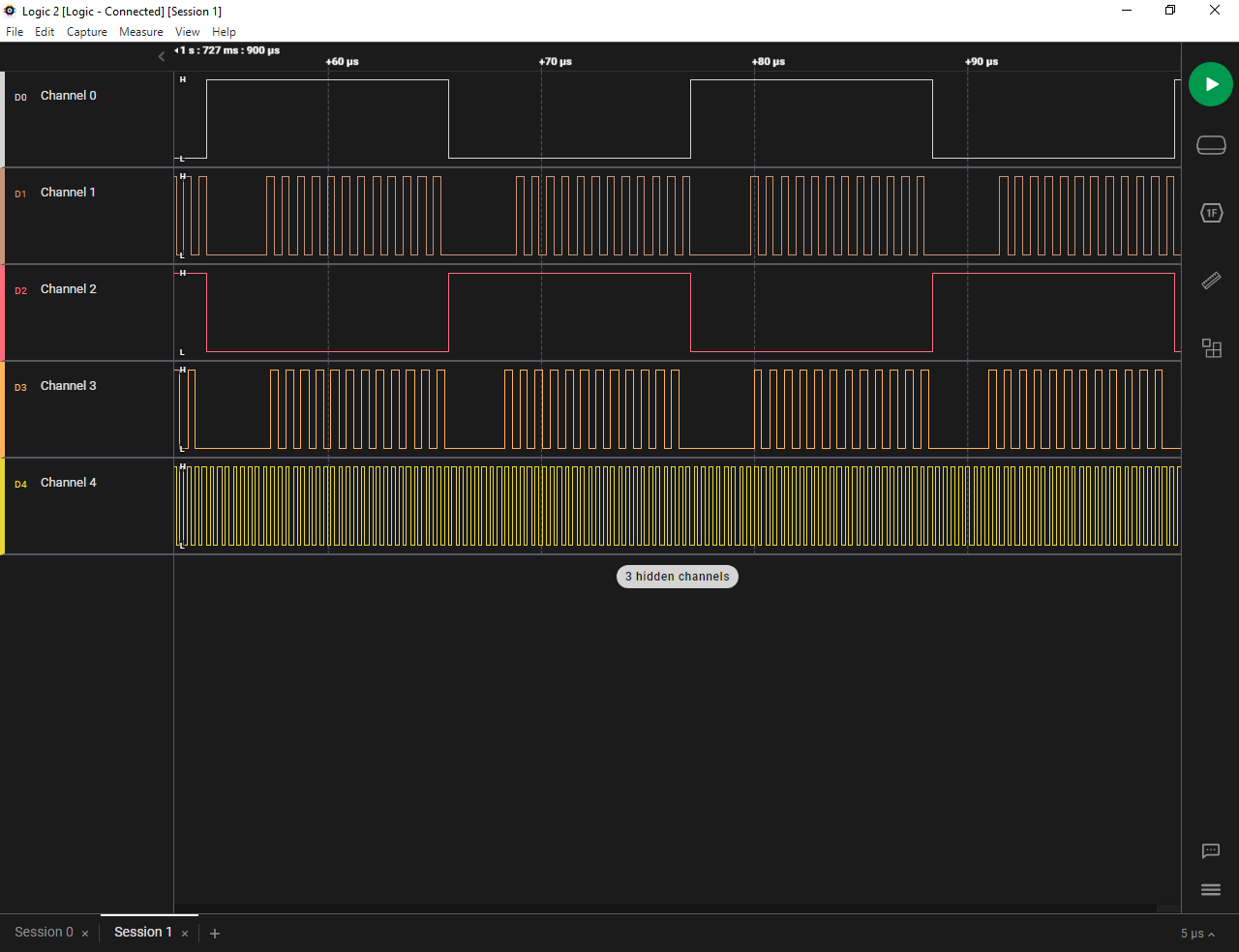

    1. Правильная работа, сигнал подключен к активным портам:
    Тут сверху вниз.
    LE
    DATA (AAA555)
    LE инверсный
    DATA сдвинутая
    BCK
    2. Ну сами видите, хрень полная, это сигнал идет на порт который не выбран, но все равно проникает в схему.

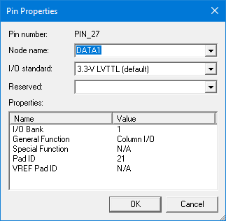

    Что надо поправить? Сейчас никаких внешних подтягивающих резисторов не установлено, а входы так настроены:

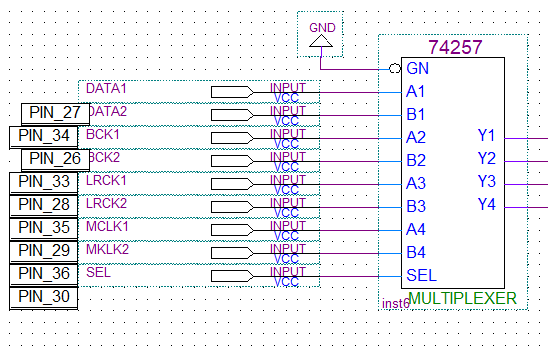

    По умолчанию Re: CPLD меня мучает :) или я ее?
    Цитата Сообщение от Mic Dragon Посмотреть сообщение
    и как результат любое изменение уровня на любом входе пролазит на выход.
    Так а что делать? Как правильно мультиплексор собрать? Вот эти одинаково плохо работают, сигнал с не активных входов пролазит. Я конечно могу и в железе мультиплексор поставить, но как-то это не правильно.

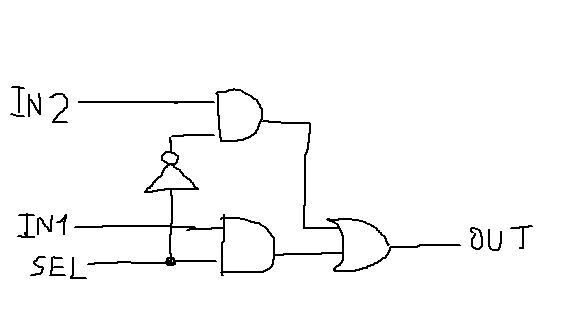

    Не можете на верилоге, рисуйте свой вентилями, тогда точно будет работать как надо:
    Я попробую и так, не проблема, спасибо.

    Я вот что подумал, а в этом не может быть дело? Мне ворнинг при компиляции говорит вот это:
    Warning: Always-enabled tri-state buffer(s) removed
    Warning: Converted the fanout from the always-enabled tri-state buffer "74244:inst8|36" to the node "DATA_OUT" into a wire
    Warning: Converted the fanout from the always-enabled tri-state buffer "74244:inst8|31" to the node "BCK_OUT" into a wire
    Warning: Converted the fanout from the always-enabled tri-state buffer "74244:inst8|27" to the node "LRCK_OUT" into a wire
    Это как раз выходные сигналы с коммутатора и я не нашел где можно убрать эти Z, подумал что раз компилятор сам убирает то и гуд. Тоже самое говорит и в случае с 74257, т.е. дело не в них, а в самих пинах.
