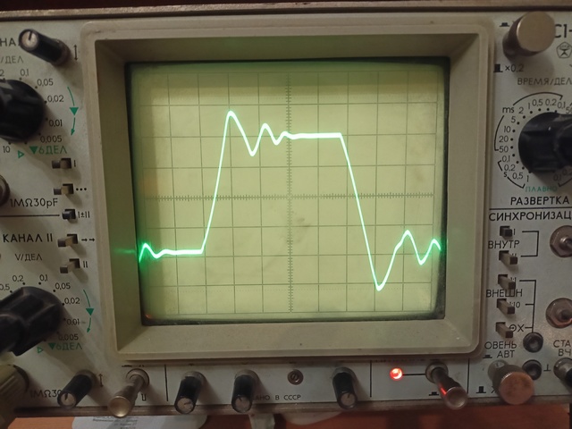

    На вход подаю меандр 100 кГц и смотрю как ОУ с этим справляется. А так же тестирую на синусе в петле интерфейса.

    Цитата Сообщение от razorgolf Посмотреть сообщение
    100кГц не много?
    Можно увидеть много интересного. С моей точки зрения хороший тест на вшивость. Да и подбирать корректирующую емкость в этом режиме одно удовольствие. Да и вообще нас интересуют фронты. А они что при 1 кГц, что при 100 - одинаковые. Только при 100 мы видим оба сразу.
    Вот примеры.

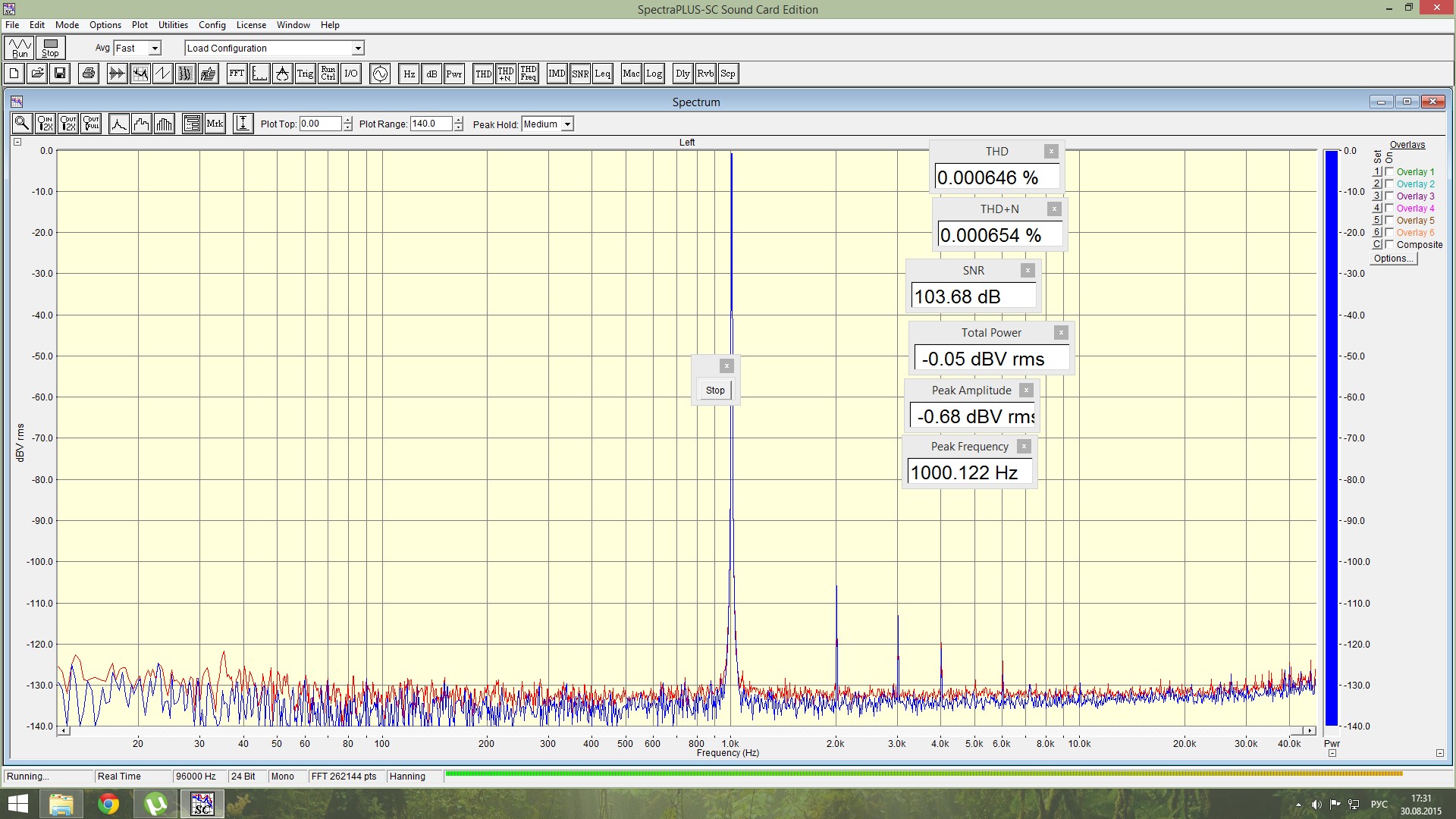

    Казалось бы шумовая полка довольно большая, но тут надо не забыть вычесть еще 30 дБ усиления тестируемым каскадом на ОУ.
    Это да. Уже прикинул что там может вылезти, а тут картинки как раз об этом.
    А нужно столько? Для обычных источников хватает и меньшего. А если оконечники мерять, так ещё и давить придётся.
    С другой стороны где-то может и пригодиться, а чем больше усиление, тем уже полоса, да и шумы растут, проверить никогда не помешает.
    Я когда карты чиню, проверяю в петле при максимальном сигнале. При этом регулятор усиления на входах обычно скручен в ноль, и то иногда приходится чуть укручивать выход, иначе перегруз. Правда это больше про 0404, там каналы одинаковые. 0204 ни разу в ремонт не попадала, но решения у них во всех картах очень похожие.
    На 0204 все тоже самое. По картинке спектра плюс они очень похожи.
