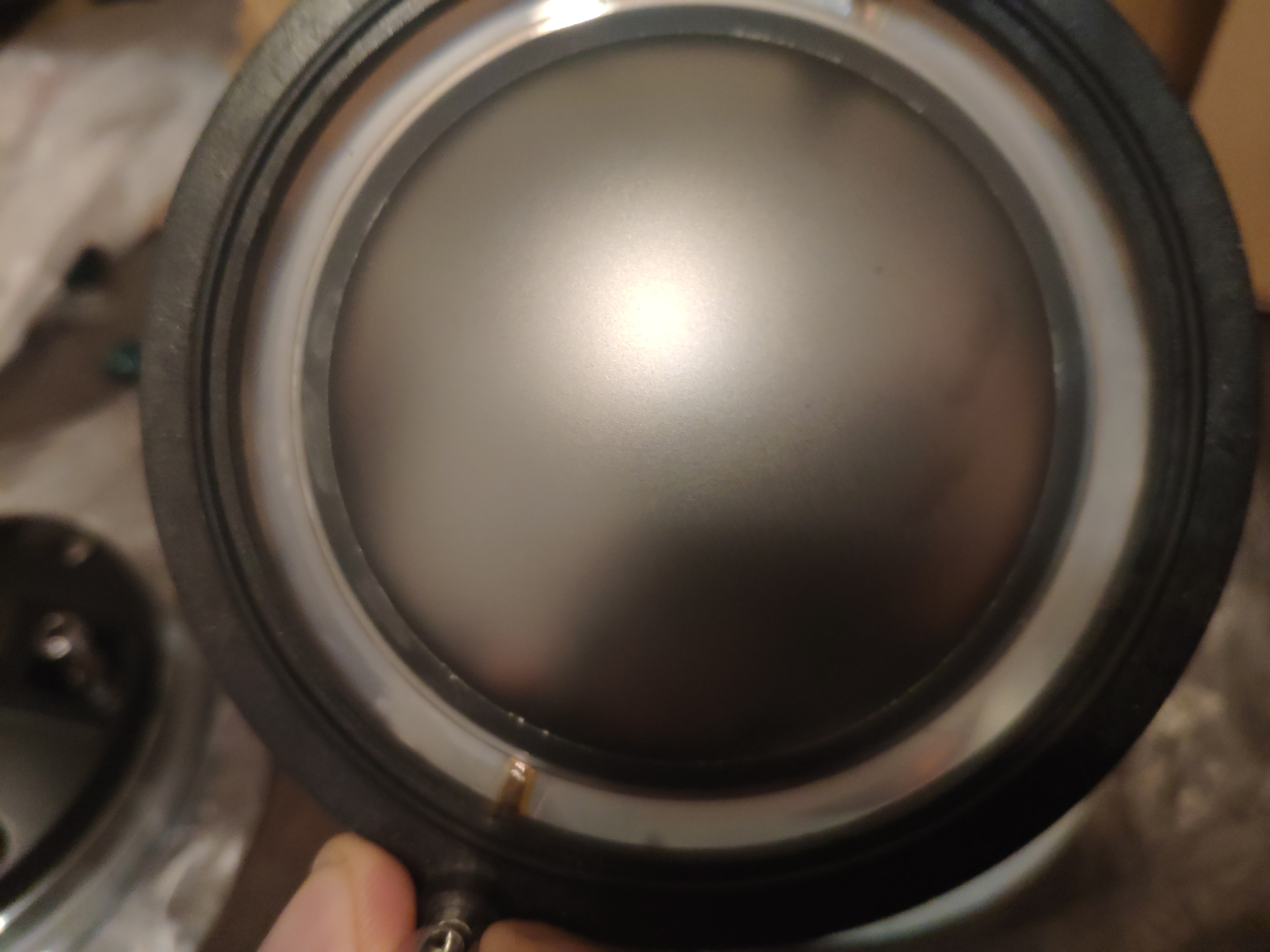

    Я все таки купил себе такие динамики в Китае и сегодня они прибыли, сейчас продают более лучшие версии копий de-800, их улучшили-добавили хорошее медное кольцо на керн и сам керн хромированного цвета как на дорогих драйверах, на мой взгляд все отлично сделано, материал мембраны и добавки конечно невозможно оценить, но звучат хорошо, магнитная система мощно притягивает шестигранник, не думаю что сильно слабая
    ---------- Сообщение добавлено 22:15 ---------- Предыдущее сообщение было 22:06 ----------
    Возможно мне повезло что динамики достались одинаковые, там несколько продавцов, покупал у которого дешевле всего, пришлось уточнять будут ли динамики одинаковые и с кольцами Фарадея, он сказал что все одинаковые. Крышка увесистая, скорее всего алюминий, на крышке внутри установлен поролон

    Я ж не про то,что они плохие)
    На свои деньги скорее всего будут играть неплохо
    Я имею в виду то,что если например через год Вы захотите собрать еще пару ящиков-не факт,что приедут еще 2 именно таких драйвера
    В итоге получатся разные ящики
    А с теми же биси-хоть через неделю,хоть через 2 года-все будет одинаково
    Т.е. платим за предсказуемость
    С китаем-лотерея
    Сами же писали,что сейчас китайцы выпускают "улучшеные"клоны
    Где гарантия,что через неделю они опять что то не "улучшат"?))
    Аватар для Andrewforvard
    20.06.2017
    35
    По умолчанию Re: Китайская копия вч драйвера B&C DE820tn
    Все правильно, копии что продавали раньше, в описании на фотках были хуже чем то что мне приехало сейчас, описание и фотки они сейчас тоже обновили. Гарантии того что динамики будут теперь всегда стабильно одинаковыми конечно нет, на свой страх и риск покупать, желательно у продавца уточнять соответствует ли динамик фоткам в описании.
