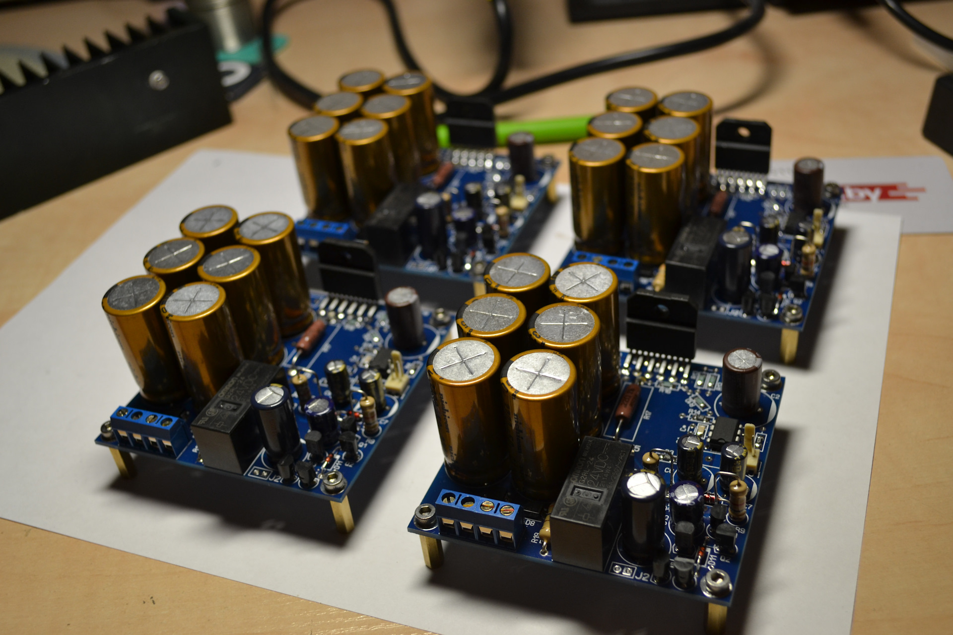

    Восстанавливаю.
    Схема приведена инвертирующая, но плата универсальная, под инверт и неинверт.
    Собрано с питанием +/- 23В, т.к. больше не требовалось.

    Р10/11 демпферные, керамика с электролитом часто дают резонанс. Хоть электролит тут и небольшой (есть ЭПС доли Ома), на всякий случай поставил. Р18/19 отрезают емкости от выходов стабов, один полюс там есть внутри, еще один незачем.
    Громкость регулирую в фубаре . На плате предусмотрен неинвертирующий вариант для первого ОУ, можно подключить любой регулятор, если нужно.

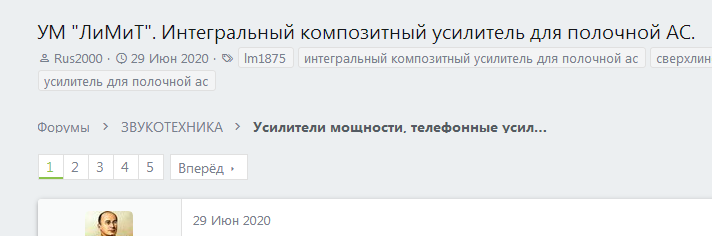

    На полгода раньше была опубликована схема простого усилителя на 1875 с глубокой ООС, но это совсем другое, да?

    У Вас логическая ошибка в рассуждениях. Где я сказал, что достаточно простой усилитель на 3886 с глубокой ООС в сети найден не был после публикации на рцл? Я нарисовал его задолго до.
    Что касается самой схемы "лимита", то она не оптимальна (большой нойс гейн на ВЧ, делитель в середине, требует настройки, менее стабильная АЧХ при температурном и начальном разбросе усиления ОУ; еще кое-что, которое оставлю неназванным), я так считаю.
    Вообще, уважающие себя технари не маятся такой фигней, посмотрите ушник алекса с рцл - ничего не напоминает? Смешно было бы утверждать свое авторство схем из учебника, да?
    Пардон, нойс гейн нормальный, там же нет на входе коррекции - забыл, извиняюсь.
