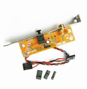

    Аватар для radio-technics
    07.10.2017
    470
    По умолчанию Re: Выход оптики с ноутбука своими руками?
    Чёт я не помню современных бюджетных материнок с оптическим выходом.
    Да, выхода точно не будет в 90% материнок, но зато есть платы расширения
    Выходные пины под спдиф на метеринке мне помнится последний раз этак в году 2000. А сейчас вроде как нету уже на меатеринках пинов под подключение платы расширения. Но я глубоко не копал, может и есть эти пины на современных матерях.
    Да хватает оптики и в современных. У меня что ни мать, то с оптикой. На данный момент MSI MPG B550i Wi-Fi.
    Как ни крути, SPDIF наиболее "дальнобойный" по расстоянию от источника до ЦАПа, 20-30 метров не проблема, даже с минимальным оптическим кабелем с Али за $15.
    а если в приёмнике стоит хороший ASRC то и подавно не будет отличий
    Наверное это уже мастхэв для внешнего ЦАПа с SPDIF в 2к22, чтоб на входе было или ASRC, или FIFO
    Были такие и совсем недавно, например в Asus Z170-a, и в Asus Z170I
