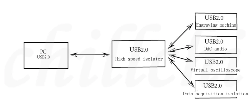

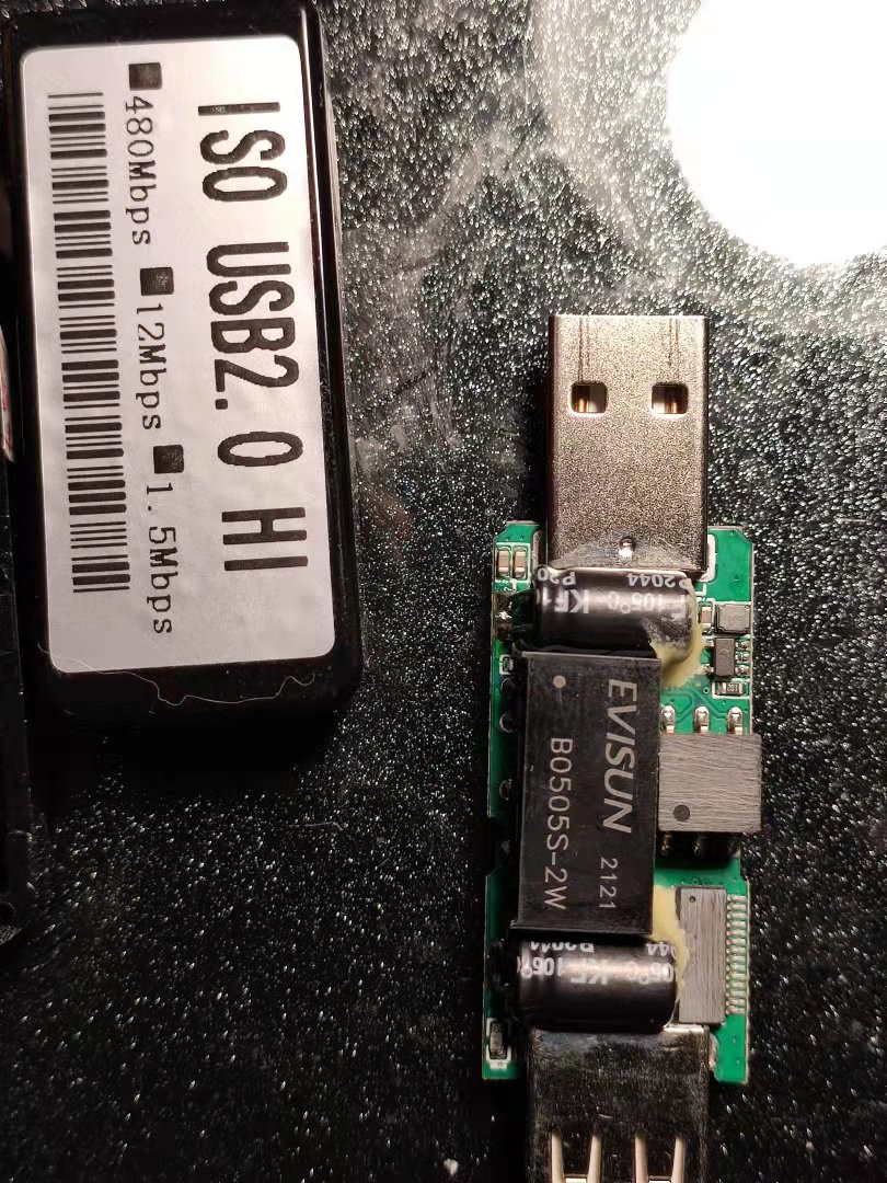

    Вот мне и не понятно, как оно там без дополнительного питания работает
    Вот если бы там было сделано вот так:
Название:	Буфер обмена01.png
    То тогда понятно, тут вроде как полная изоляция, но как у него - https://aliexpress.ru/item/100500223...70dc2e0ecgTYkn
    - работают прочие девайсы - питание то им передавать тоже надо? Нажмите на изображение для увеличения.

    Или оно расчитано на работу с устройствами, имеющими на борту своё питание, так получается?

    Там DC-DC по питанию стоит, на фото видно
    https://forum.vegalab.ru/attachment....6&d=1634806852
    А как у тебя уже больше года, работает один ЦАПчик, с изолированным USB, и тоже "без дополнительного питания"?
