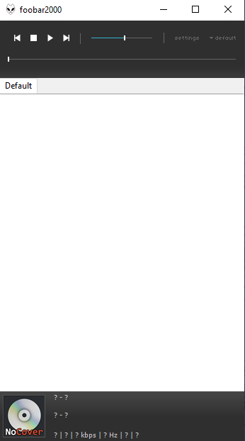

    Злой Аватар для _Ру_
    25.05.2015
    2,187
    По умолчанию Re: воспроизведение DSD с пк
    Ну хз, мой выглядит так:

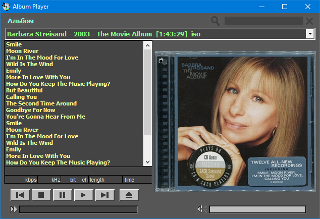

    39,056
    А у меня вот так:
    Кстати, это сацд-исошка.
