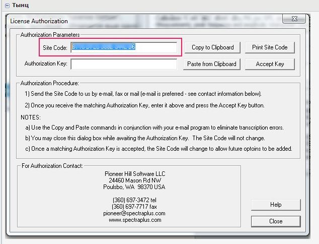

    Верхняя строка - есть Site Code
    Ещё раз - в кейгене вируса в чистом виде - нет. По всей видимости, ввиду того, что защита программы организована при помощи встроенного крипт-сервера, то для ее активации и используется механизм прокси, для подмены нужных ей данных. Как то так. Программой пользуюсь уже не один год и никаких проблем с вирусами нет.
    дружище, обьясни как же все-таки найти пресловутый site code если у меня та строка что ты указываешь пустая. так и не нашел сам вариантов.
    Запускаешь Spectralab. При запуске появится окно с кнопками. Выбираешь "License Option".
    В новом окне нажать большую квадратную кнопку с надписью "AUTORIZE". Откроется еще одно окно. Site Code там уже будет присутствовать. Скопировать его в буфер обмена. Далее его в кейгене вставить в соответствующее строку. Нажать "Generate". Полученный код вставить в поле "Autorization Key" самой программы. Нажать "Accept Key"

    И чего делать, если при нажатии "AUTORIZE" в окне с Site Code пусто? =(
    А крипкей сервер запущен?
    В папке с программой есть файлик CrypkeySetup.exe
    Запустите его и нажмите кнопку Test Crypkey Server.
    Если не установлен, то попробуйте его инсталлировать, нажав там же соответствующую кнопку.
    И, кстати, рекомендую ставить программу в папку, которую она сама предлагает. Это касается семерки и Vista.

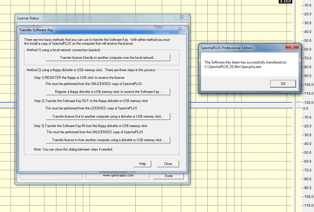

    Установил версию 5.1.0.13 на Win8_64bit. Долго мучился, но в итоге нашел способ:
    - установил в папку C:/SpectraPLUS/ версию 5.0.27.5, указав имя пользователя и название организации;
    - использовал процедуру получения лицензии;
    - перезагрузился;
    - убедился, что получена полностью рабочая версия 5.0.27.5;
    - установил в папку C:SpectraPLUS_51/ версию 5.1.0.13, указав имя пользователя то же, что для ранней версии, а организацию другую;
    - запустил первый раз, убедился, что статус лицензии Not authorized, при этом демо на 30 дней не получал;
    - закрыл программу;
    - перезагрузился;
    - запустил версию 5.0.27.5;
    - в окне лицензирования нажал Transfer Key, после чего указал путь к экзешнику версии 5.1.0.13;
    - программа секунд пять шаманит и выдает сообщение об удачной передаче ключа;
    - перезагрузка;
    - получил обе версии рабочие полностью.
    Может быть какие-то шаги здесь лишние и их можно исключить, например, перезагрузки.
    ЗЫ. ASIO в версии 5.1 практически не работоспособен. Проверял на разных ОС и звуковых картах, правда, все ЗК были E-MU и Creative. Может быть дело в ASIO-драйвере Креатива.
    Win 8 64bit.

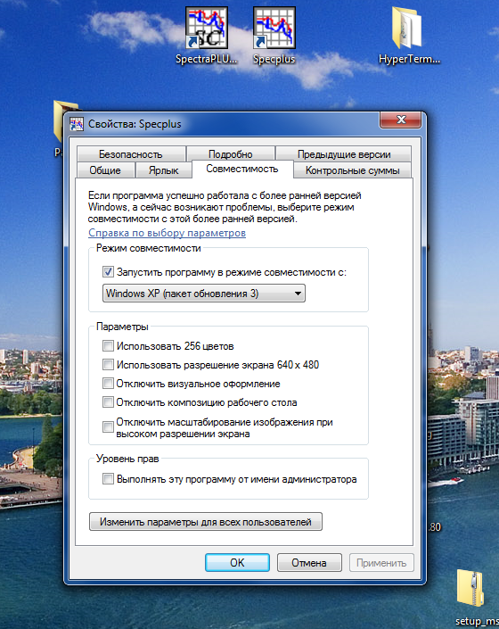

    Под Win 7 32 возникала проблема при обращении программы к диску для сохранения данных – программа закрывалась. Лечится этим методом:
Название:	Скриншот 2015-03-22 16.17.08_cr.png
    После все начинает работать стабильно.

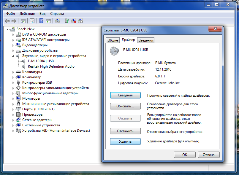

    Итак, мы установили ПО и готовы к установке драйверов для 0204.
    Это образ «родного» диска: https://yadi.sk/d/CT4coudXfSFjx
    Настоятельно рекомендую удалить старые драйвера.

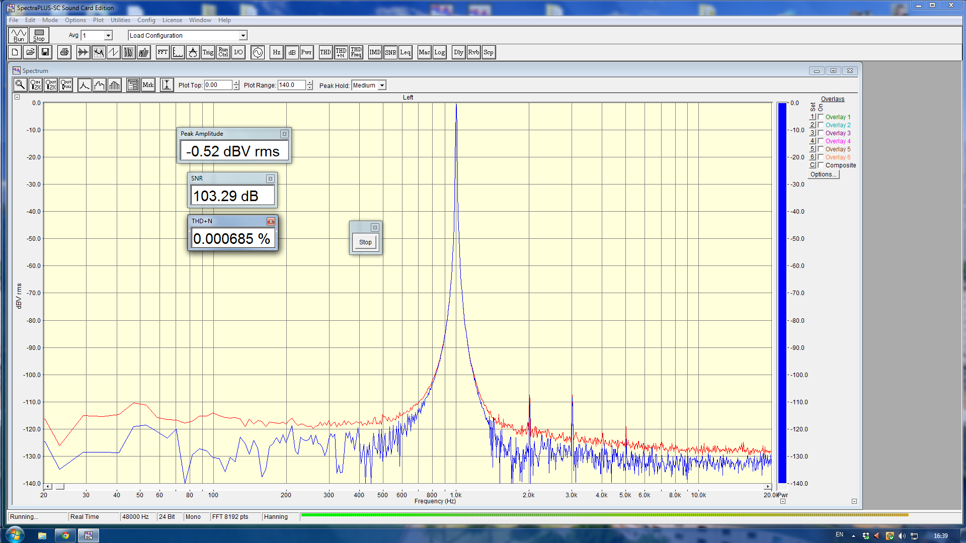

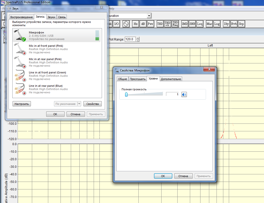

    Я сразу подаю с внешнего генератора 1 кгц с амплитудой 1V Rms на вход (левый к примеру) карты.
    Ручки чувствительности входов на минимуме.
    Подключаем при помощи «моно четверть дюйма джека. 6.3мм»
    Видим картину перегрузки по уровню в Win7.
    Почему так не ясно, ( хотя ясно, что дровишки кривые) но нужно убрать чувствительность входа «запись микрофон» до 1.
Название:	Скриншот 2015-03-22 15.00.57.png

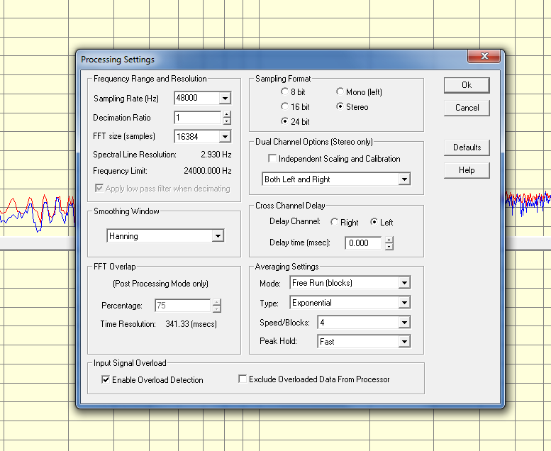

    Устанавливаем 48000 и 24 бита в спектре и в - свойствах- дополнительно- микрофон е-му 0204
Название:	Скриншот 2015-03-22 15.07.22.png

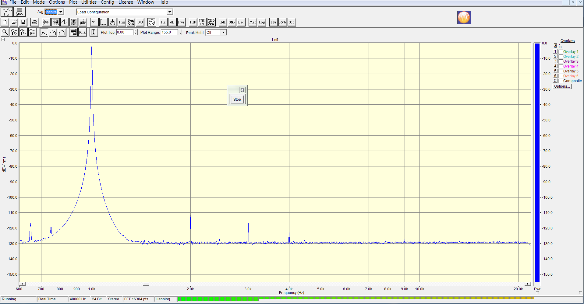

    Калибруемся по 1V rms.
    У меня калибровочная константа: 31 на ББ, 17 на ноуте.
    Видим очень красивую картинку. Шумы – 130 дб.
Название:	Скриншот 2015-03-22 15.04.18.png

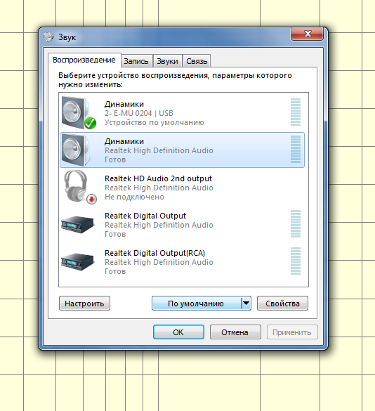

    Настройка выхода карты.
    Главная ошибка, которую совершают во время настройки, то что не дает получить полный дуплекс, это установка 0204 устройством по умолчанию для воспроизведения в системе.
    Для измерений это недопустимо.

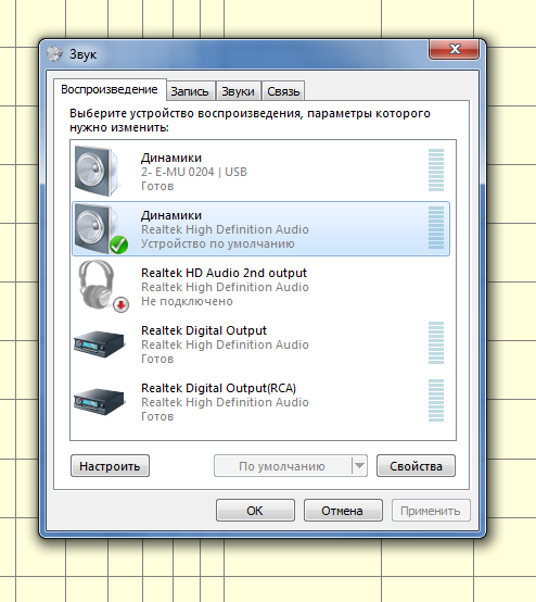

    Начали. Динамик в систрее – правая кнопка мыши – звук – воспроизведение.
    На 0204 будет зеленым выделено и указанно что это устройство воспроизведения по умолчанию.
    Как на картинке ниже.
    Это нужно поменять.
    Высвечиваем звуковую карту компа – вкладка по умолчанию – делаем воспроизведением ее по умолчанию.
Название:	Скриншот 2015-03-22 16.34.20.png
    Должно быть вот так.
Название:	Скриншот 2015-03-22 16.34.30.png

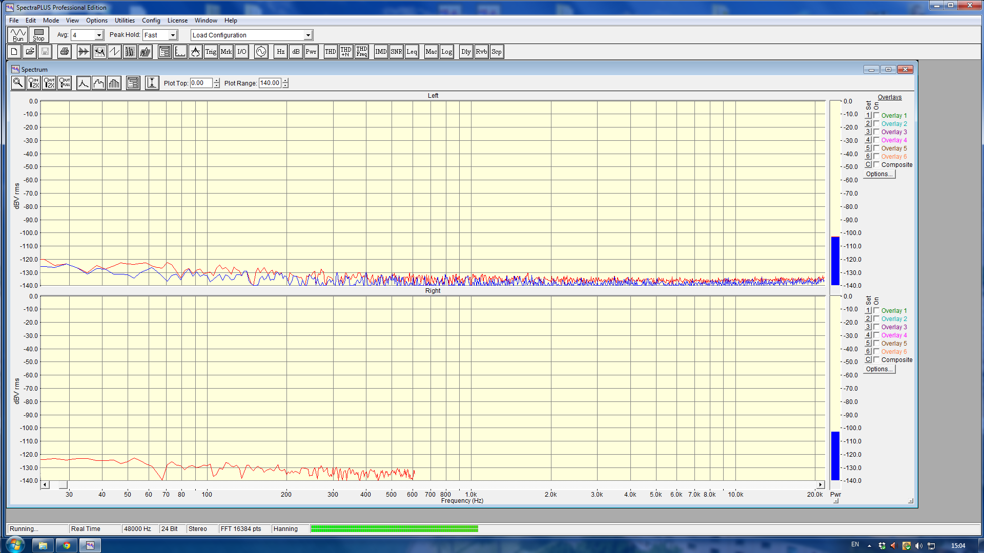

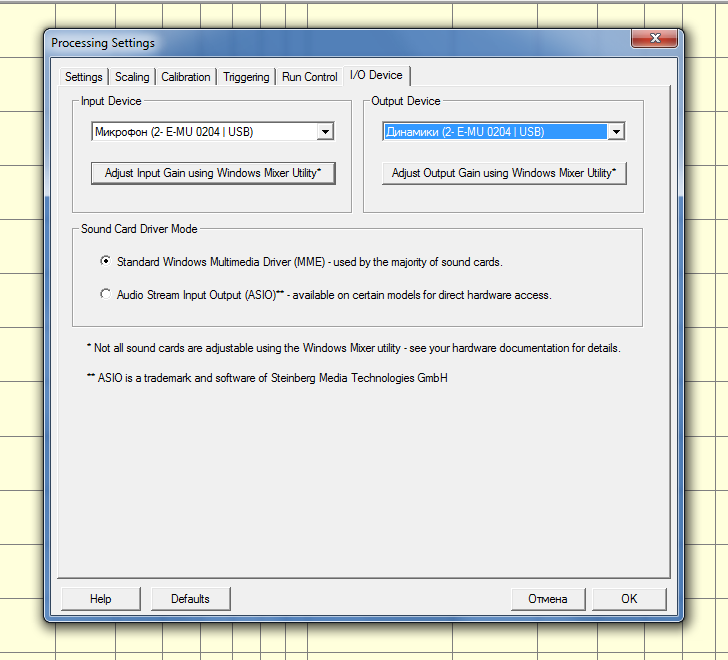

    Устанавливаем Output device 0204.
    Включаем генератор (убедитесь, что сквозной канал выключен) - в уровнях генератора выставляем исинный уровень выхода вашей 0204.
    Соединяем выход - вход 0204 кабелем смотрим что получилось.
Название:	Скриншот 2015-03-22 16.39.46.png
    Получилось очень даже не плохо
ID:	286647 Нажмите на изображение для увеличения.
ID:	286648 Подскажите кто знает в чем дело, установил программу и снял спектр цапа, получилась вполне нормально, на следующий день запускаю программу и она выдает уровни со смещением в 35db вниз ,не пойму в чем дело, калибровку делал, вроде ни чего не менял .
