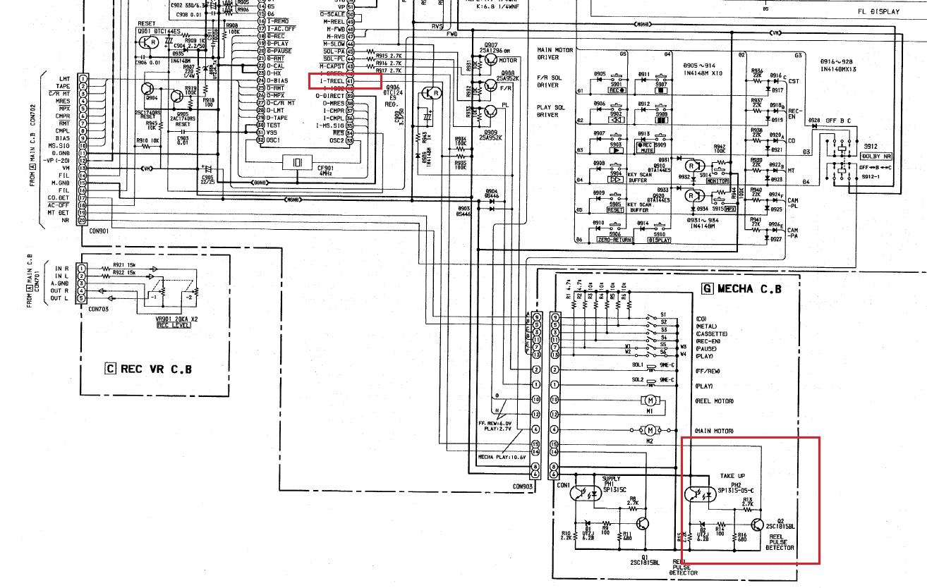

    По умолчанию Re: AIWA AD-F850 неисправность: срабатывает автостоп через неск. секунд на всех режимах
    Смотрите импульсы от вращения приёмного подкассетника на IC901 нога 41. Их у вас нет, скорее всего. Если они есть, то это уже проблема процессора.
    Если их нет, то по цепи ищите неисправность.

    Спасибо за совет! А импульсы смотреть - осциллограф нужен?
    06.04.2010
    Moscow
    5,746
    Можно тестером и вращать рукой медленно. Должно меняться 0-1-0-1
    ---------- Сообщение добавлено 21:38 ---------- Предыдущее сообщение было 21:17 ----------
    Начните с проверки надёжности контакта 15 в разъёме CON903.

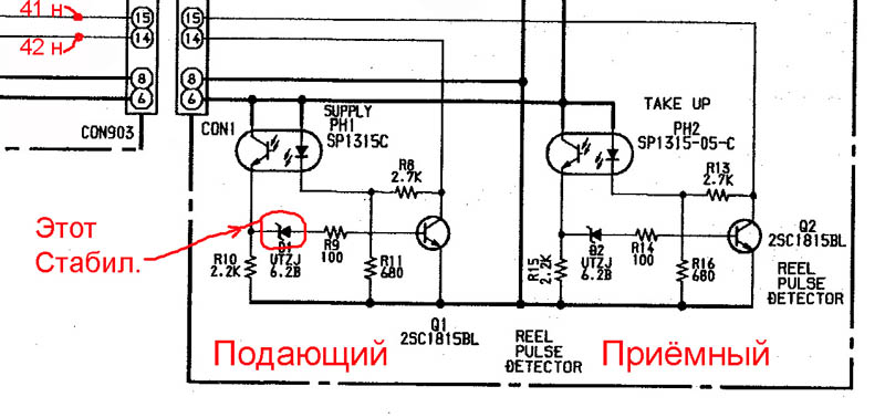

    Выдрано из ветки по 850:
    В теме еще было про чистоту оптопар и отражателей - замазывают смазкой.
