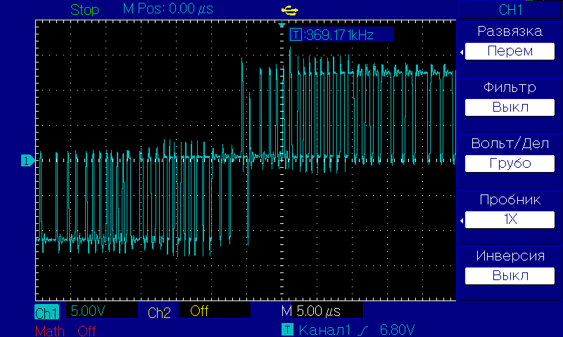

    я крутил в руках модуль от Чип и Дип, в целом звук понравился больше чем у TPA3116. Единственное, не смог подключиться по I2C, видимо нужно перепаять ИМС, похоже на некачественную пайку. Ну и на выходе если глянуть осликом, становится страшно, но звучит норм. С дополнительным LC фильтром не заработало, сразу генерация или как вариант кривые руки.
    Синфазный фильтрик ей бы не помешал на выходе.

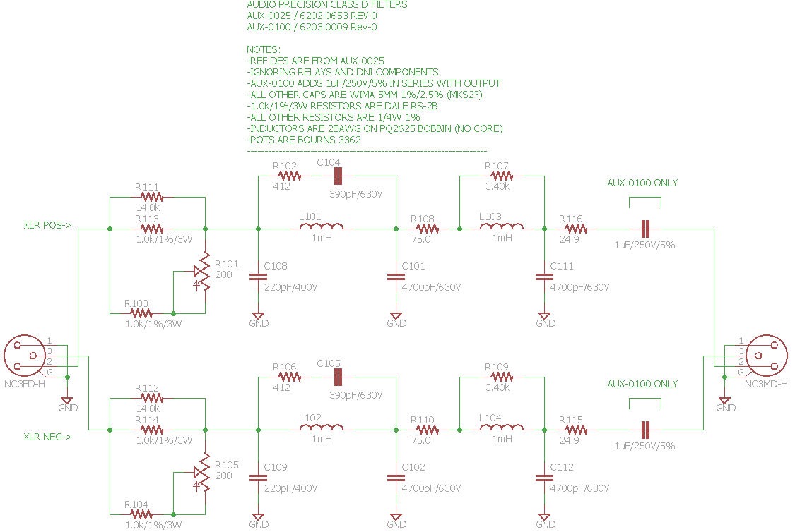

    на таких усилках это измерить не так просто. Сейчас делаю фильтр, клон AUX0025 от Ар.
    схема взята отсюда
    http://cranialcrumbs.blogspot.com/20...-d-filter.html
    но толкового результата нет, с другими номиналами АЧХ похожа, но THD на большой амплитуде (20В амплитудного) растёт вместе с частотой и на 20к уже примерно 0.02%, что не даёт уверенности в правильности измерений усилителей, хотя подавление на 200к в районе 40 дБ и довольно быстро нарастает с частотой.
    Зачем он нужен описано здесь
    https://www.ap.com/analyzers-accesso...ement-filters/
    ClassD_amp_mes.pdf
