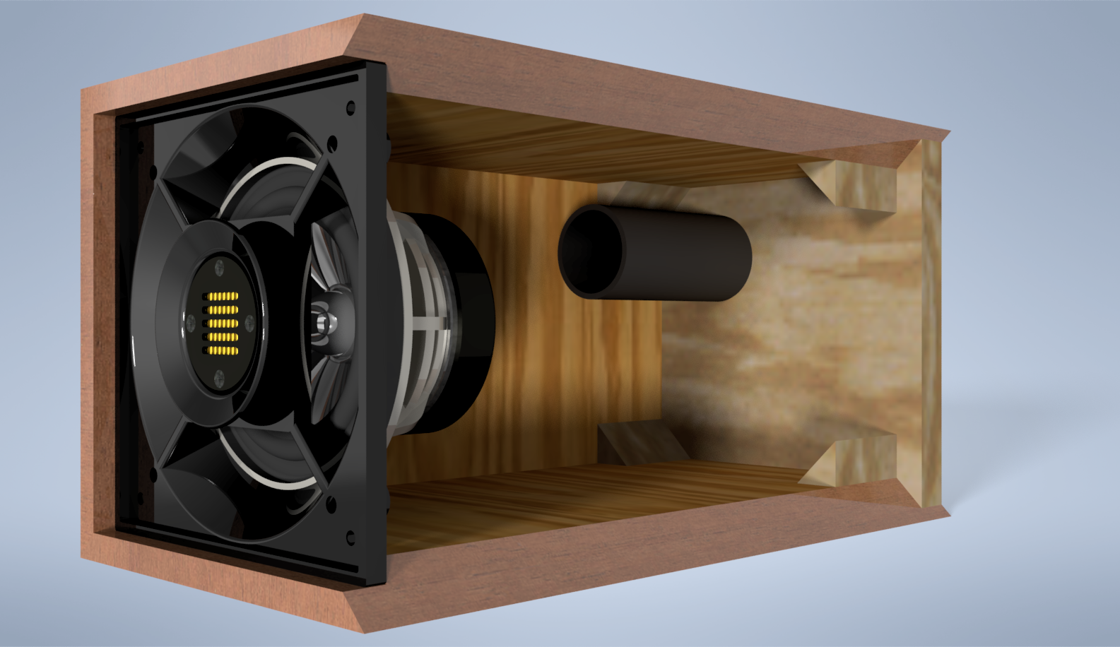

    Жизнь идёт и диктует свои требования.
    В новой квартире места для хобби совсем мало.
    Поэтому весь сетап переделываю с 5" на 4".
    Концепция остаётся старой - внешне корпуса СССР, внутри полная модернизация.
    Из фото сетапа должно быть понятно, почему выбраны эти АС для модернизации.
    Даже при размерах АС S-30, на ТВ смотришь, как на 1 ряду широкоэкранного кинотеатра.

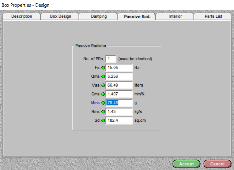

    Варианты с пассивным радиатором не рассматривали? На Али много предлагают, можно с лома компьютерных ЖБЛ. Настроить изменением массы. У меня лежит маленький Фил, там и труба, и ПР.
    Пищалку я не стал бы ставить внутрь (коаксиально). Можно поставить сверху. В биампинге можно попробовать на верха китайского Худа (мини1969) ~400р/пара - там и на рассыпухе нечего делать (БП можно импульсный 24в.).Радиаторы немаленькие - класс А всё-таки Можно собрать какого нибудь ФИлипса АВ из 70-х на 4-5 современных транзисторах (и конденсатор 3,3 на выходе)))
    В коаксиале я взял бы купольную на неодиме.
    Последний раз редактировалось Dinosaurus; 03.05.2021 в 17:41.
    Старший pioneerовожатый
    Аватар для Vinni
    24.07.2012
    2,562
    По умолчанию Re: 6АС-2
    Нет, в принципе.
    У меня тоже завалы.

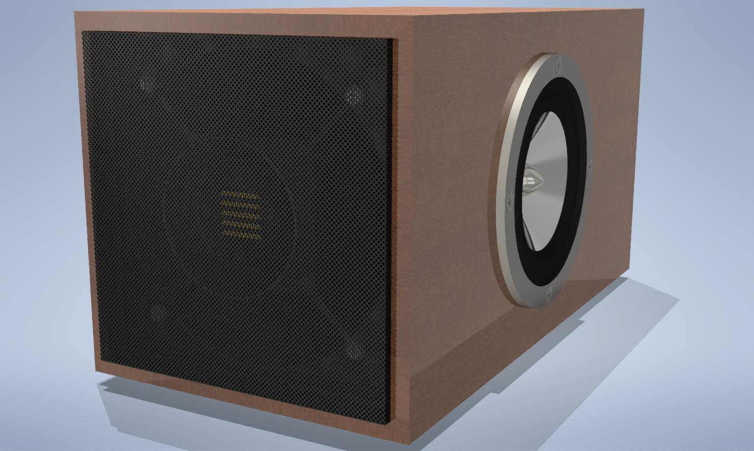

ID:	397494 6АС-2 3/4. Рендер для красоты

    Начал разбирать АС и... стало грустно:-"Что же я на такой банальщине остановлюсь?".
    Сюда подключилась жаба:-"Хорошие динамики на полке пылятся".
ID:	402236 Добавлен к проекту Scan-Speak D7608/920000

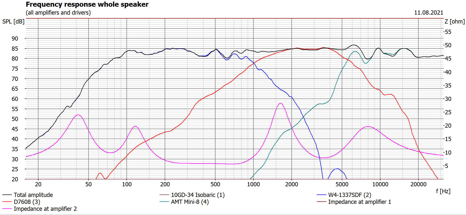

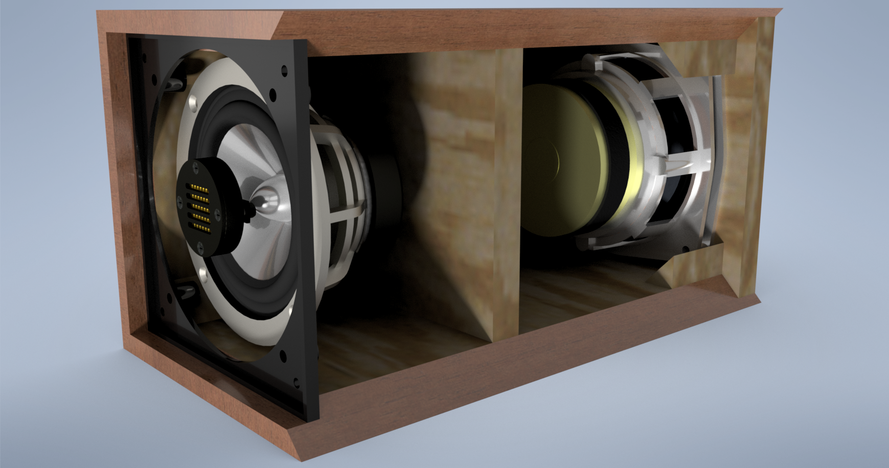

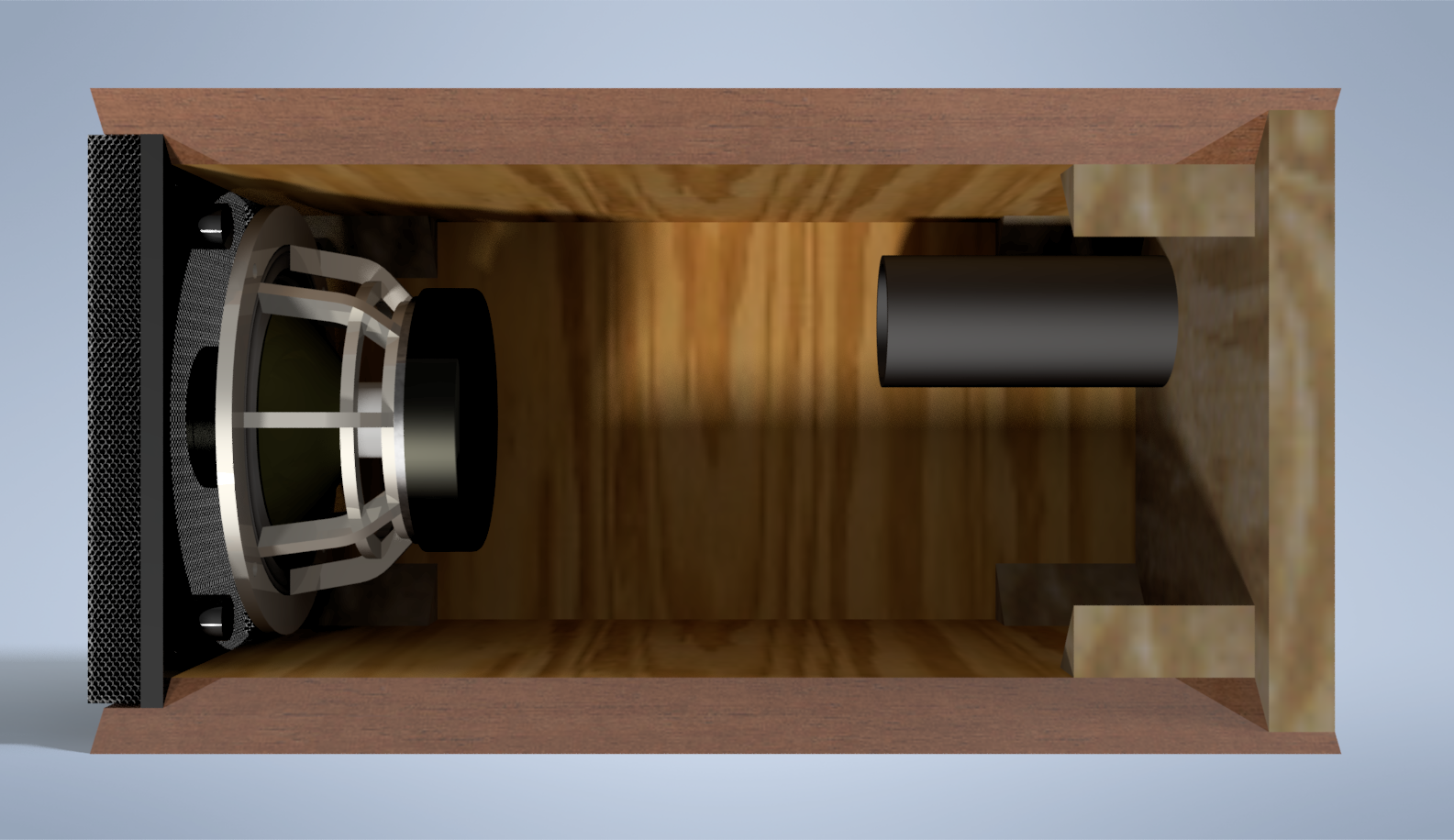

    И родился "вновь утверждённый план" - 3-х полоска в 6 литрах, да ещё ФИ.
    Естественно, просчитывал несколько вариантов в нескольких программах.
ID:	402232 Нажмите на изображение для увеличения.
ID:	402233 Утверждённый вариант

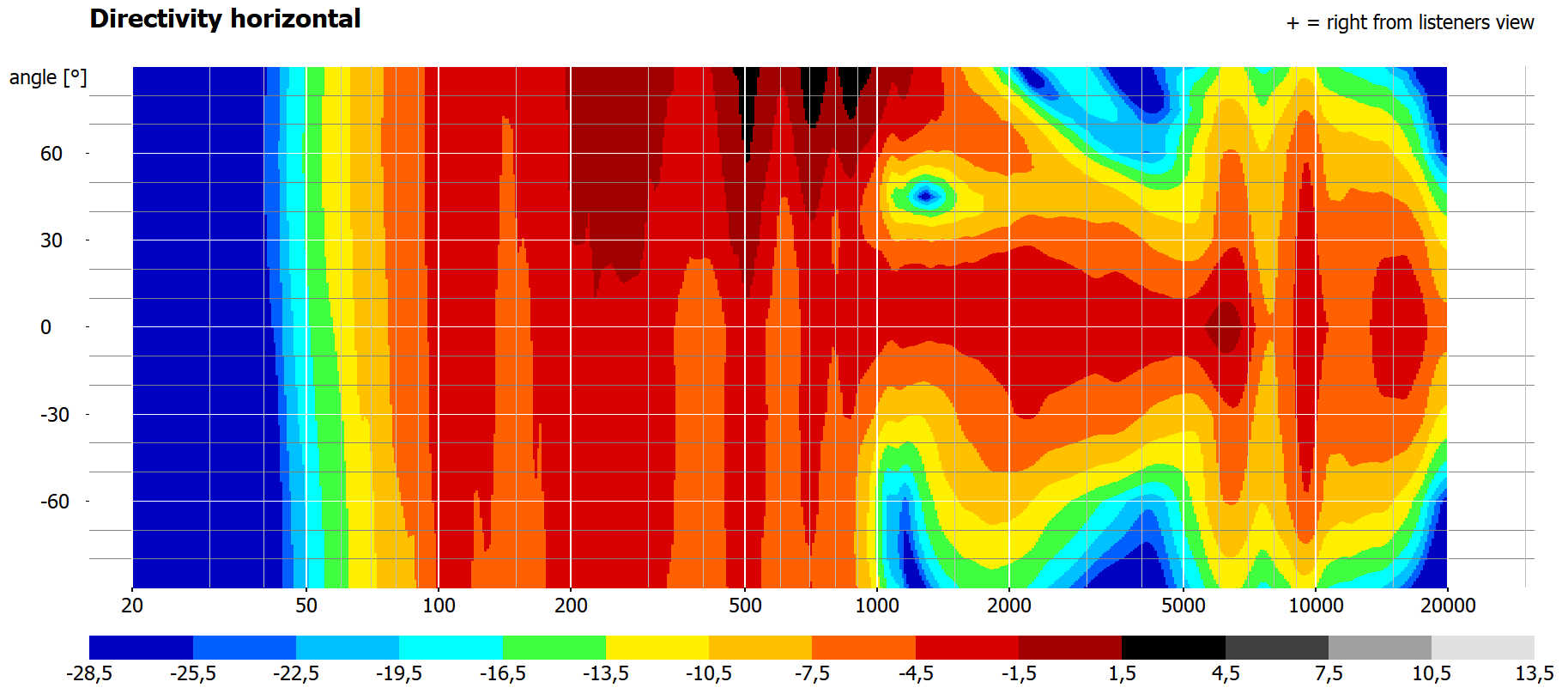

    На удивление, теоретически, в этом варианте, всё сложилось довольно удачно, включая ДН
ID:	402234 Нажмите на изображение для увеличения.
Название:	6AC-2 Dir180.jpg
    Фильтры СЧ и ВЧ полностью первый электрический порядок, НЧ второй.
    Акустически - точный LR2 для обеих разделов.

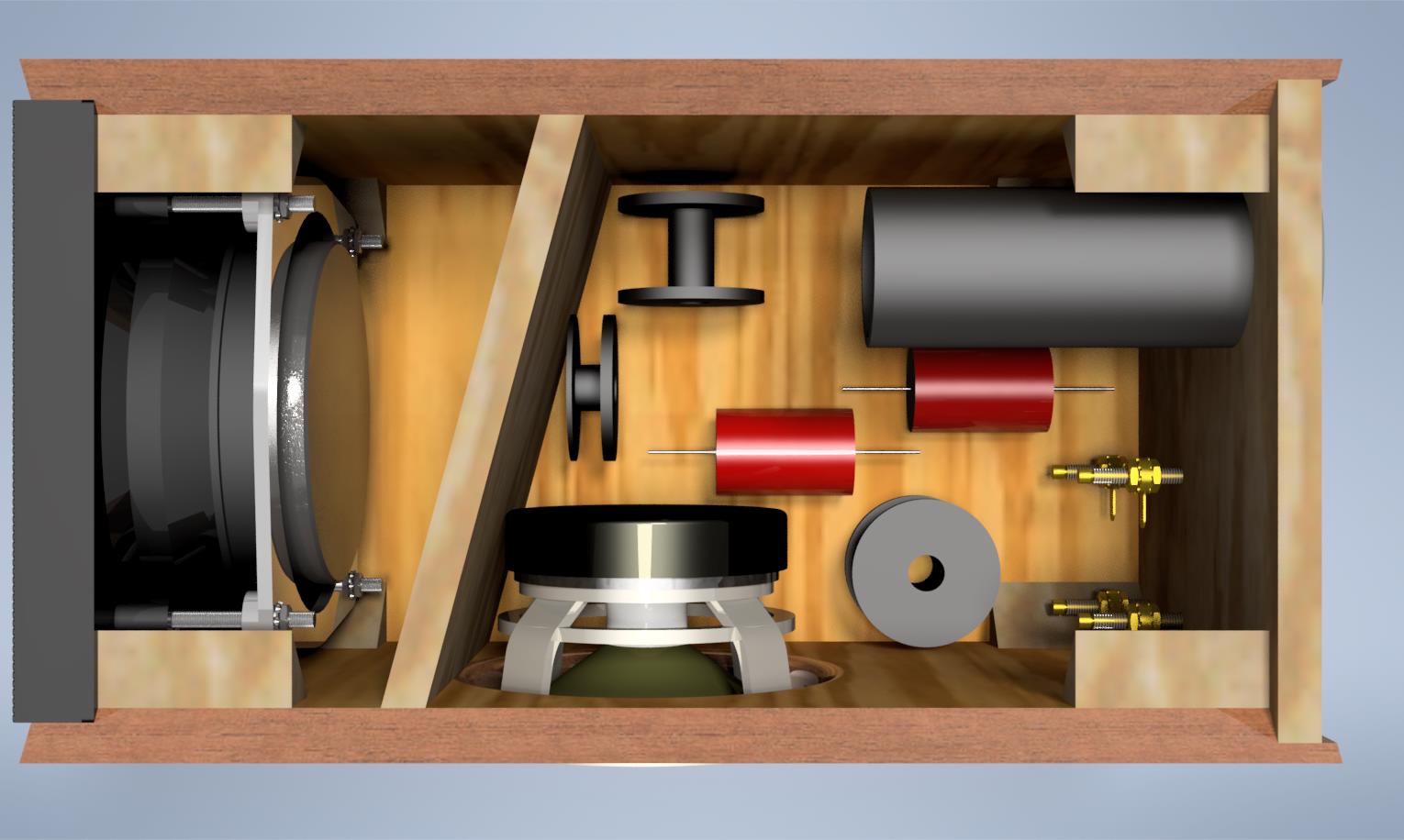

    Так работала мысль - один из вариантов:
ID:	402238 10ГД-34 изобариком.
    Пытался всунуть RS125-4, который тоже пылится, и казалось должен подойти лучше, но никак не вписывался.
    То там криво, то там косо. Не спелся с 8-и омником СЧ.

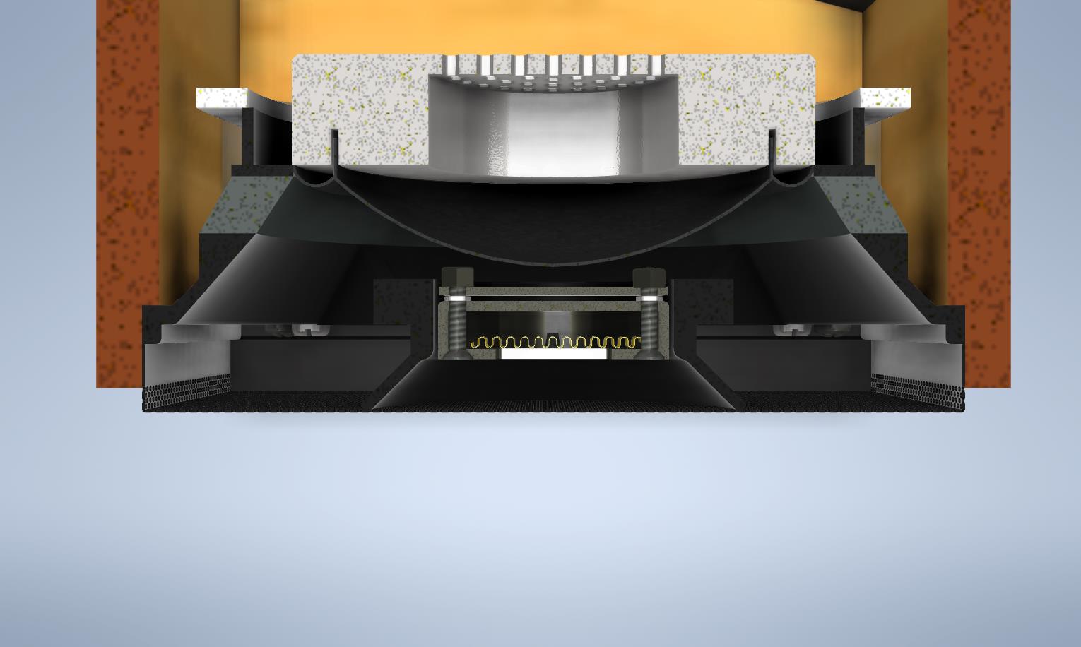

    Для понимания идеи расположения СЧ-ВЧ
Название:	6АС-2 Mis Tw.jpg
    Требуется изготовить прокладку между штатным креплением и СЧ.

    Xmax не страдает?
    Аватар для Vinni
    24.07.2012
    2,562
    Цитата Сообщение от minimalman Посмотреть сообщение
    Xmax не страдает?
    У СЧ 1.5мм.
    Естественно буду подбирать переходник-прокладка (серенький), чтобы не страдала.

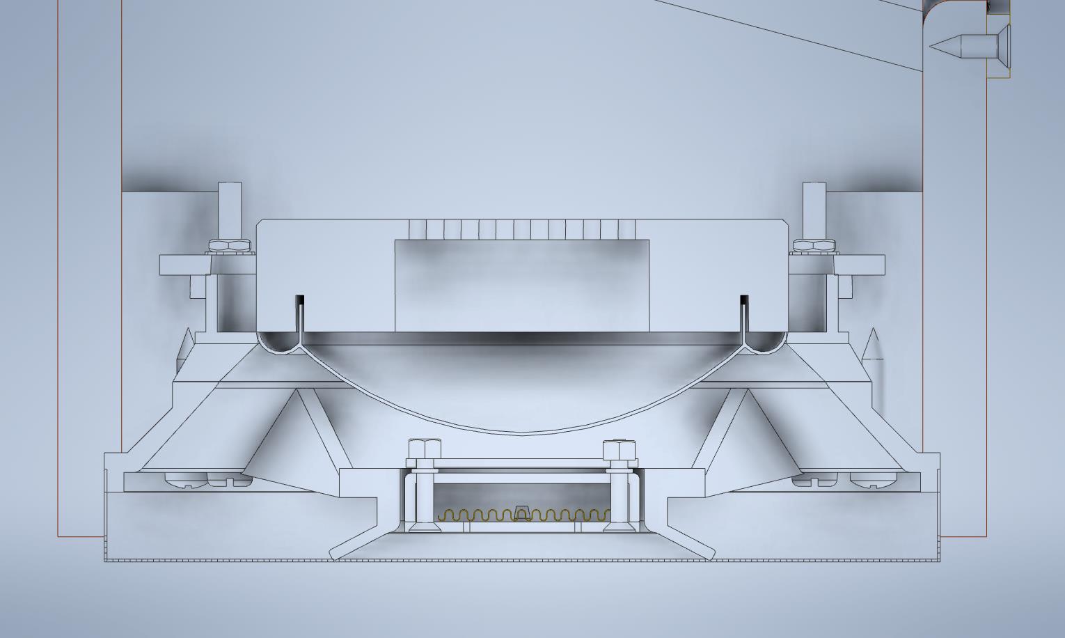

    Я бы думал над выравниванием акустических центров по времени. Или это в цифре будет?
    Аватар для Vinni
    24.07.2012
    2,562
    Сам понимаешь, по другому никак.
    В шапке написано.
    Зато сработала твоя идея в 3 полосы
    Уточнил размеры, всё гораздо красивей устанавливается.
