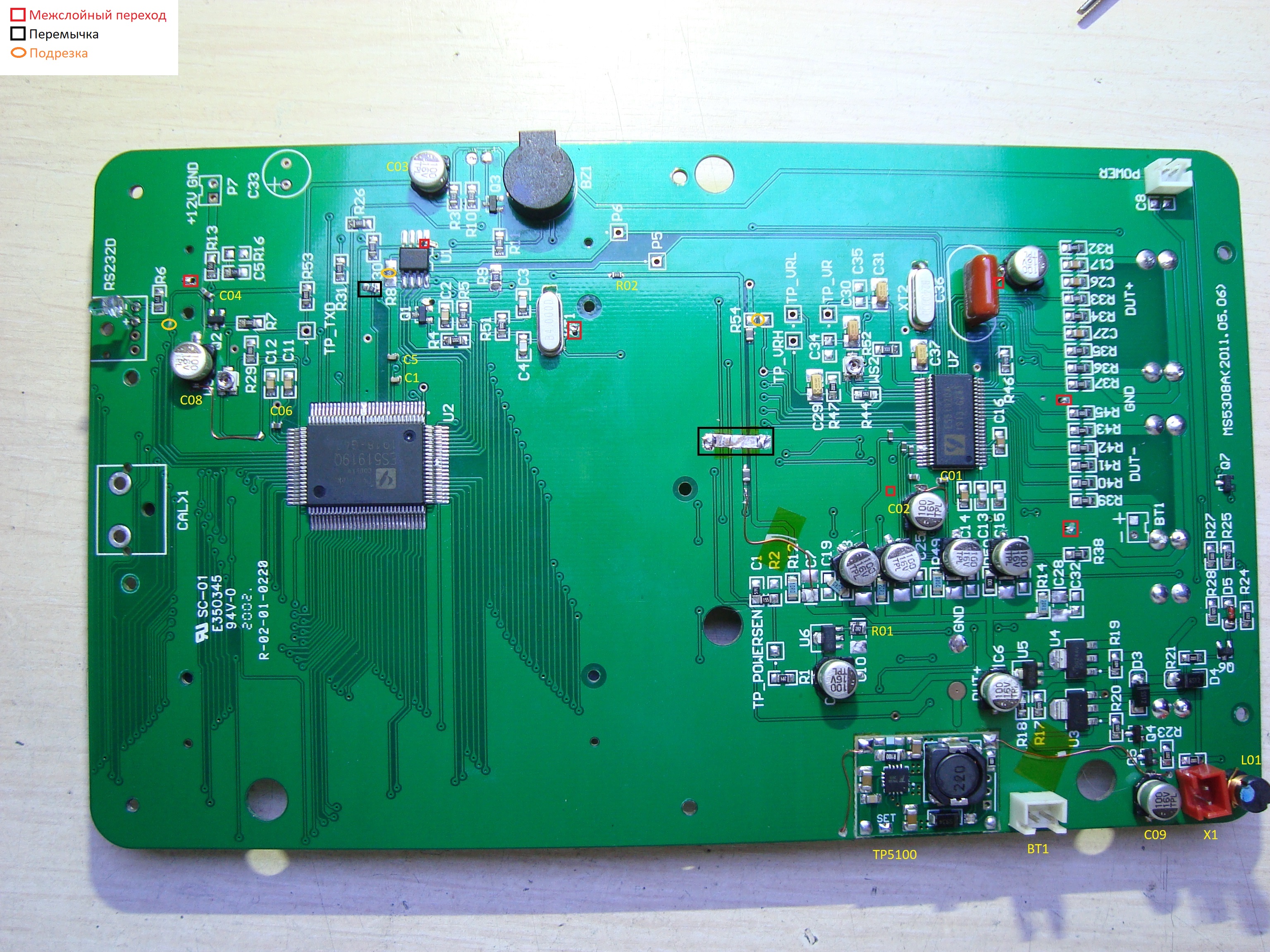

    По умолчанию Re: Mastech MS5308 LCR - доработка.
    Немного о моём варианте доработки.
    Ей подверглись в основном блокировки и развязки питания, а так же входные цепи питания с целью перевода прибора на питание от литиевой сборки из двух 18650 с контроллером заряда. Так же по результатам анализа распространения возвратных токов в изрезанном дорожками полигоне земли добавлен ряд перемычек и импровизированных межслойных переходов.
    В каждом "канале" питания использовалась связка из керамического 0603 X5R 10uF*6.3V параллельно с электролитическим 100uF*16V типоразмера 0605 (следует выбирать из обычных серий, не Low Imp, не Low ESR). При этом керамические конденсаторы старался разместить как можно ближе к потребителю. Так же каждая развязка отделена от стабилизатора низкоомным резистором для дополнительной фильтрации шумов и лучшей устойчивости стабилизаторов.
    Для заряда АКБ используется готовый модуль на чипе TP5100 приобретенный у китайцев. На модуле с помощью отпайки одного токоизмерительного резистора снижен ток заряда вдвое, до 1А. Модуль припаян к полигону земли платы за свой полигон по принципу SMD монтажа.
    Так же введен стабилитрон D01 который не позволяет при питании/зарядке от 12В адаптера превышать допустимое входное напряжение U5. Цепь L01/R03 служит для дополнительной фильтрации и подавления резонанса между ёмкостным фильтром внешнего адаптера и C09.
    Соотношение резисторов R1/R2 изменено для корректного отображения заряда литиевого АКБ. Делитель R13/R16 остался без изменений. Судя по всему он служит для деактивации таймера автоотключения при работе от адаптера.
    Для улучшения помехозащищенности измерительных цепей вводы и выводы питания а так же модуль заряда сгруппированы и установлены в непосредственной близости от гнезда "Guard" и остальных цепей питания.
    Кнопка калибровки прибора по умолчанию расположена на верхнем торце и нажимается только острым предметом, что не удобно т.к. эту процедуру желательно производить к примеру каждый раз при смене щупов. А в мануале на аналог MS5308, DER EE DE-5000 рекомендуется чуть ли не перед каждым измерением делать калибровку нуля. По этому решено было перенести кнопку. Для этого на внутреннюю часть кнопки Enter приклеил резиновую перекладину по размеру, чтобы образовалась "качелька". Так из одной кнопки получилось две. Изменения сделанные на плате отражены на фото. В отверстие штатной кнопки калибровки отлично подошел двухцветный свтодиод диам. 3,5мм для индикации режимов модуля заряда.
    Сборку АКБ разместил на задней стенке прибора в верхней части возле разъемов питания и RS232. Закреплена сборка просто и примитивно на двухсторонний скотч марки 3M 9448A (исходя из опыта есть уверенность что с такого соединения АКБ не отлипнет со временем). Тут можно было бы сделать лучше и красивее изготовив крепление на 3D принтере (свободного места там полно), но мне не хотелось тратить на это дополнительное время. Так же можно было бы использовать плоские АКБ, закрепленные на скотч на внутреннюю стенку штатного батарейного отсека, т.к. там тоже есть место. Или даже такую сборку можно было бы просто положить в штатный батарейный отсек сделав разъем на проводах а не на плате. В этом приборе очень много свободного места.
    Адаптер использован 12В 1А марки Huawei HKA01212010-1H. Внутри этот блок достаточно хороший: применены нормальные комплектующие и есть синфазно/дифференциальные дроссели на входе и выходе (к сожалению фото не делал). Емкость с первичной стороны на вторичную измеряется около 50пФ. При работе прибора от адаптера каких-то отклонений от того, что он показывает при работе от батарей я не увидел, по крайней мере если не прикасаться к щупам или измеряемый компонент не соединен с чем-то еще. Но если с питанием от адаптера прикоснуться к щупу, например при измерении конденсатора 4700пФ то показания уплывают до 4850пФ. При питании от АКБ ничего такого не наблюдается.
