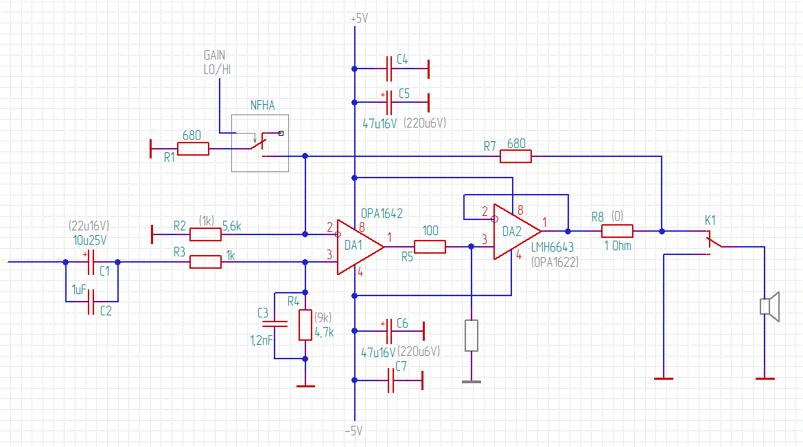

Вот схема выходного каскада на наушники взятая с интернета. Уже внесены небольшие изменения - выходной ОУ заменён на AD8397 и между 4 и 8 ногой стоит керамика. Предусилитель остался прежним. Так же с шунтом на 4 и 8 ногах. На этом каскаде происходит изменение гейна (усиления) для подстройки под разные ьипы наушников.

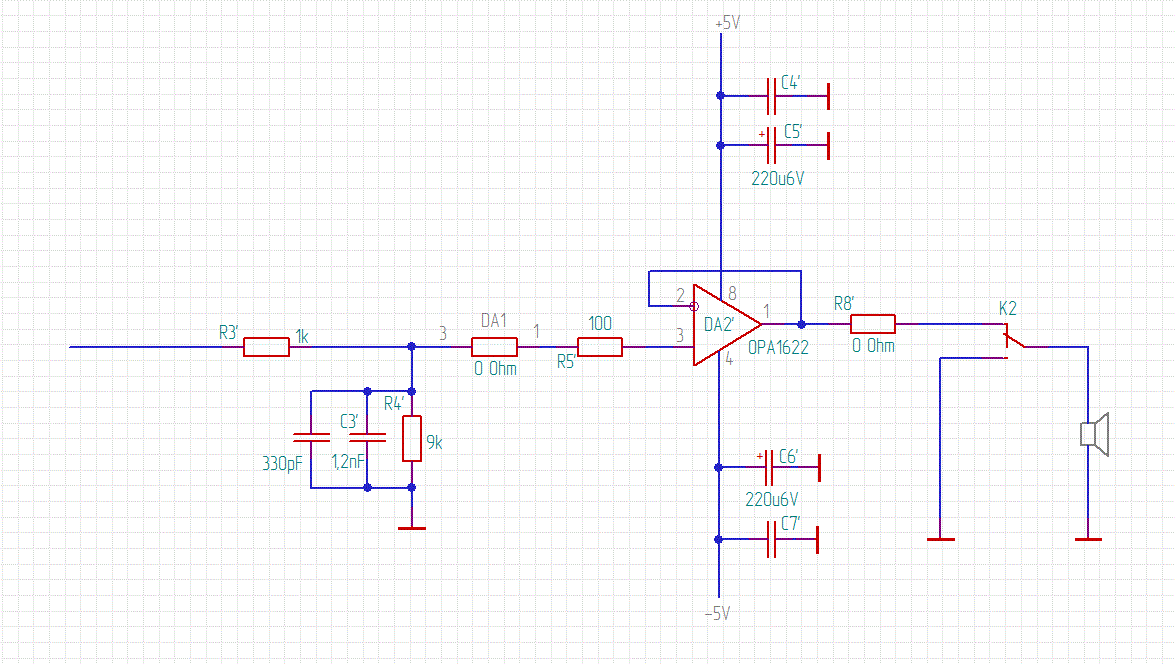

Вот схема предлагаемой доработки.... Предполагается избавиться от предварительного каскада пожертвовав возможностью переключать усиление. Но народ сходится что без предварительного каскада играет лучше. Тем более что между ЦАП и предом есть ещё один ОУ, рабо ающий и на линейный выход...

У меня ряд вопросов... R8 не маловато ли? В олном случае 1Ом, а в другом вообще заменяется на перемычку.... Может 47Ом норм будет? Нужно ли последовательно с R8 ставить катушку тндуктивности и если нужно то какого номинала?
В варианте модернищации R4 меняется номинал и параллельно С3 добавляется 330pF. Это для чего? Увеличение коэффициента усиления?
Заранее извиняюсь за возможно не грамотные вопросы....
