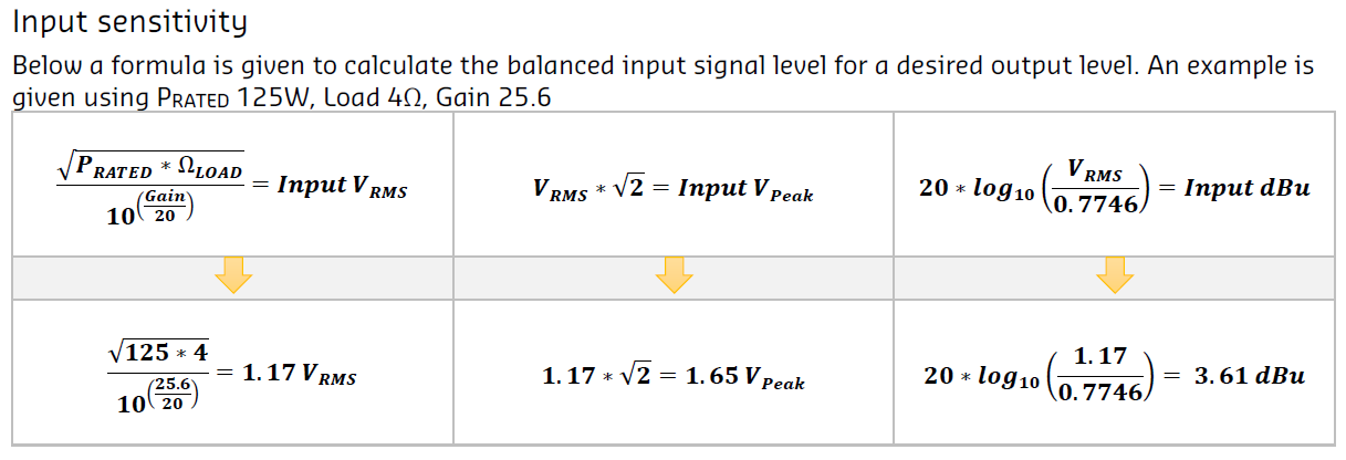

    Усилители в наличии Hypex nCore NC122MP должны по идеи принять полноценный балансный сигнал. Вот из их даташита по чувствительности Нажмите на изображение для увеличения.

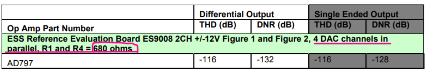

    1. Вроде тут (как понимаю в стерео) при параллельном подключении 4 каналов пользовании R1 и R4 указано 680 Ohm. Или это ошибка? Слышал, что в даташитах ESS часто бывали ошибки.

    2. Другие номиналы, кроме R1 и R4 получается в любом случае постоянными и верно указанными в этой спецификации?
    3. Тогда, если для балансного лучше два ОУ OPA1611 чем два LME49990 и их достаточно.
    Вопрос, можно обойтись одним двойным ОУ на каждый из восьми каналов OPA1612, чтобы сохранить высокие характеристики OPA1611?

    Да Вы не гадайте - сами посчитайте. Один канал, насколько я помню даташит на ES9038PRO дает в пике 3,5 мА. Четыре в параллель дадут 14 мА. Выход ОУ в вольтах, это произведение тока на R1. Арифметика.
    Цитата Сообщение от Андремон Посмотреть сообщение
    2.
    Ну да.
