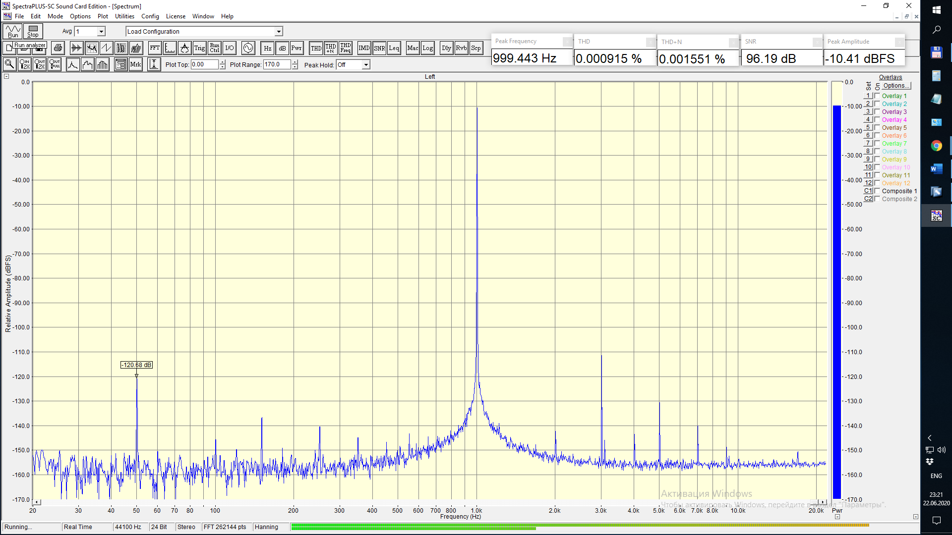

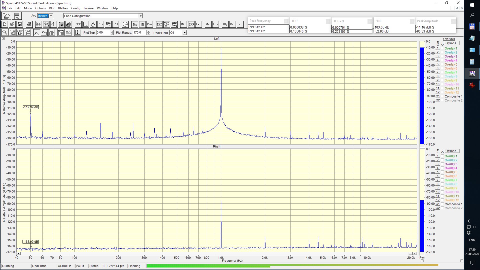

    Все таки от типа нагрузки очень сильно зависит КНИ!
    Измеряем YES-4M-SAB
    1. Резистор Noname China алюминиевый 100 Вт 4 Ом
    2. Резистор Vishay RTO 50 - 50 Вт 10 Ом (4шт. параллельно-последовательно)
    Измерения сделаны при одинаковом амплитуде сигнала на выходе усилителя.
    Понятно, что выходная мощность разная, но тенденция сильна заметна
    Заказал Vishay на 100 Вт 4.7 Ом
    Я хочу измерять собственные искажения вносимые усилителем, а не эквивалентом
    Так может усилитель реагирует на более комплексную нагрузку китайского резистора? Может дело не в резисторе с его ТКС, а усилитель кривой? На реальной нагрузке будет еще хуже? Т. е. сферический конь в вакууме хорош, а чуть в атмосферу попал - сразу испортился? Или, может, все усилители реагируют так же, но, опять же, дело не в резисторе? Какой из этого эксперимента практический вывод?

    Маловероятно, что причина в реактивности нагрузки.
    Скорее, проблема в ненулевом выходном сопротивлении усилителя. Выходная катушка, внутренняя проводка, внешние провода от клемм до нагрузки имеют ненулевое сопротивление. Данное сопротивление, само по себе будучи линейным, образует нелинейный делитель напряжения с нелинейным эквивалентом нагрузки.

    Co_balt, а не пробовали просто к генератору резики подсоединять и так измерять их нелинейность?
    Или как Audiomaniac делал...
    Действительно может быть причина в ненулевом выходном сопротивлении, как говорит Slava!!!

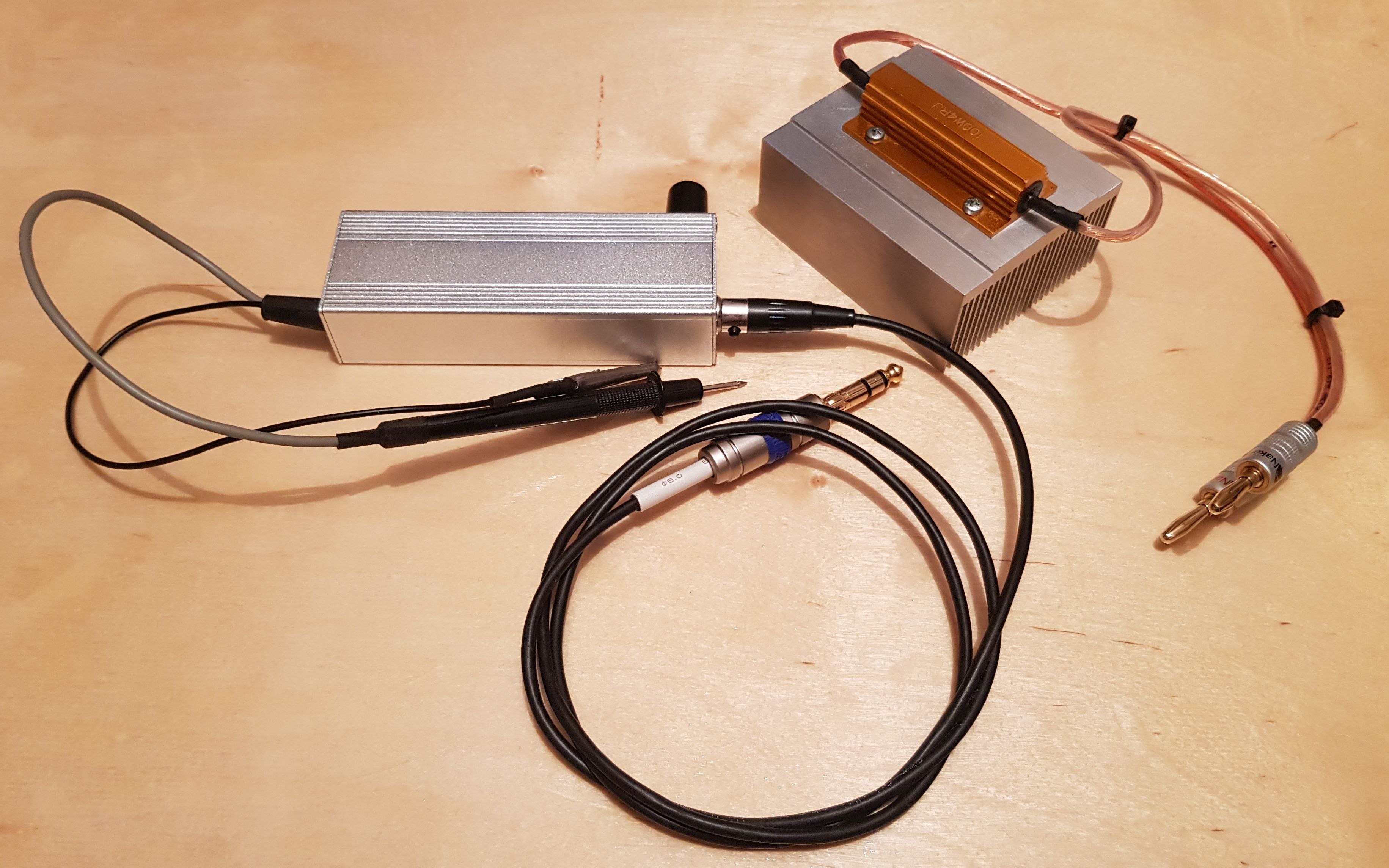

    А что значит алюминиевый, не совсем понял, поясните, пожалуйста, если можно, ссылку или фото.
    На фото виден резистор прикрученный к радиатору
