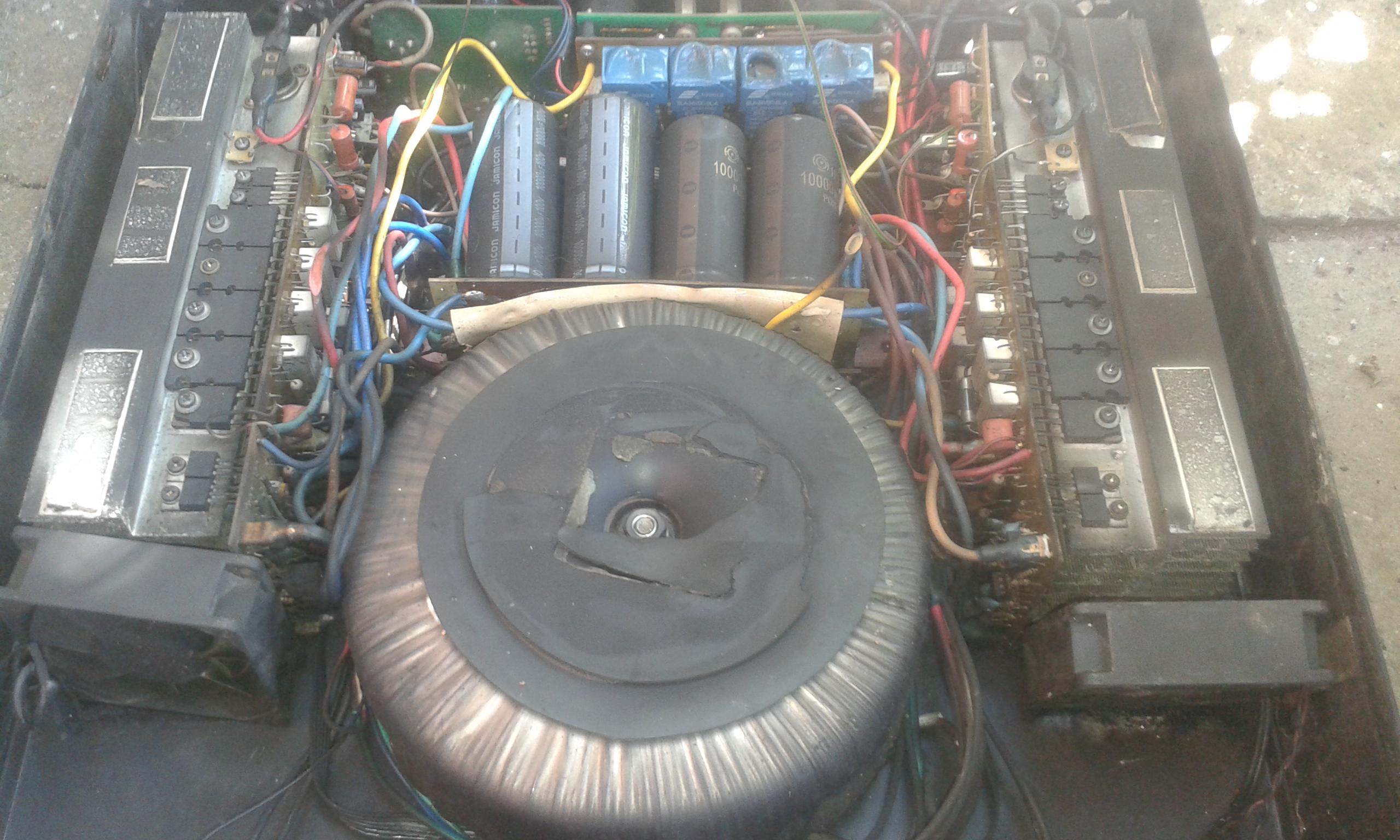

    Случилась беда. Загорелся склад с аппаратурой. Выгорело все. Никто не пострадал.
    Более-менее уцелел усилитель. Весь в копоти и саже. Реально ли его чем нибудь омыть не повредив особо его родную краску с надписями? Реально это? Или в утиль?Нажмите на изображение для увеличения.

    Не уцелел, даже реле внутри расплавились.

    Его пожарный об асфальт еще не хило тацнул, когда выкидывал останки света и звука.
    Так чем попробовать отмыть?

    Сажу (и копоть) неплохо керосин берет, после и его смыть, тут уж на выбор - калоша и т.д. Как испарится, можно оценить ущерб получше.

    ВаСыЛь, одним типом "моющего средства" отчистить точно не получится. Копоть - эта зараза состоит из комплекса всяких смолянистых отложений и твердых частиц. Я бы разобрал все на модули, и начал мойку с "фери" или другого средства для посуды. То, что останется - вторым проходом смесью калоши с изопропиловым спиртом или средством типа "Flux-Off". Керосином - это жестко. ))

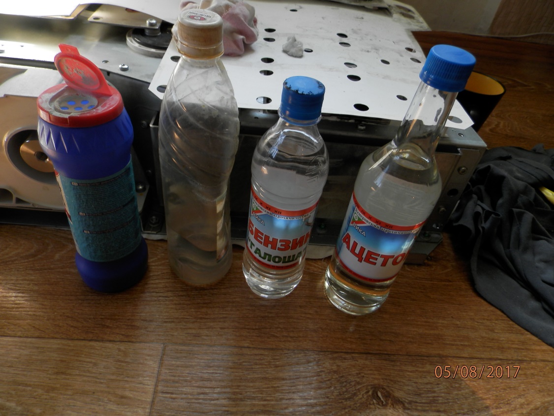

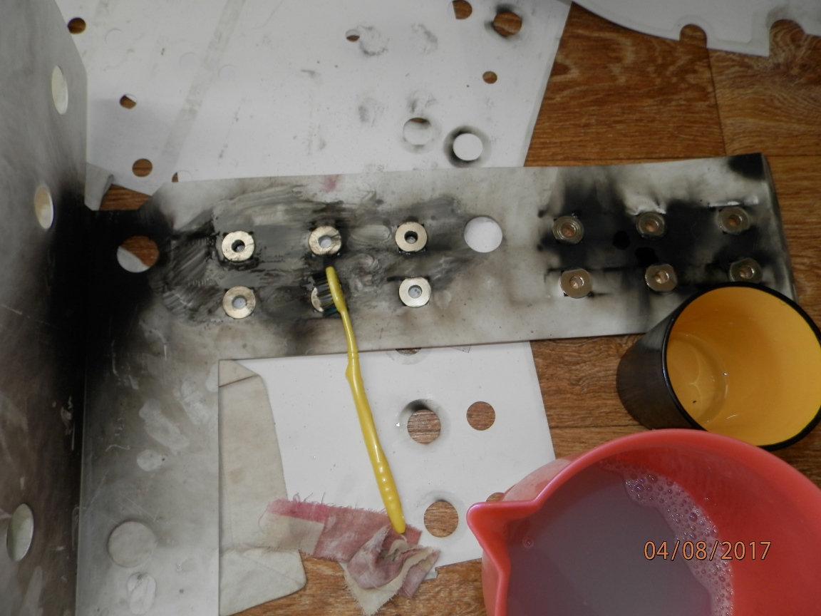

    Бензин "Калоша",ацетон,спирт,моющее средство в принципе реально отмыть копоть ,нагар.Этими средствами восстанавливал почти на 100% изолирующие прокладки частотника.Но судя по фото обгоревшего усилка-случай "печальный"

    Вот не повредив краску и надписи не реально. Она уже повреждена температурой и смолами от горения( которые как правило содержат кислоты). Так что местами оно слезет. Разобрать, все отдельно блоками промыть по максимуму, корпус зачистить, грунтануть и перекрасить. Ацетон не применять, краску практически любую сведет. С ходу под замену реле разъемы питания, электролиты скорее всего тоже, вентиляторы и регуляторы.

    Все зависит от поверхностей, где "уселась" чернь. С одних легко смывается просто спиртом (если есть щетка, совсем легко), с других не отстирать даже агрессивными растворами, все глубоко в поверхносных слоях. Разбирать по-элементно, по-блочно в любом случае...
    Если аппарат так важен, см. начало - ради памяти делаем заново, сначала страшно, после - получим лучше, чем былО, учитывая ошибки сделанного раньше. Тож в гараже жило не потребляемо... наверное.

    Копоть не удалить без механического воздействия никакими растворителями или моющими средствами.
    Так что без разборки вряд ли что-то получится. Но можно попробовать замочить в горячей воде с моющим средством. Трансформатору водные процедуры не очень, поэтому предварительно снять.
