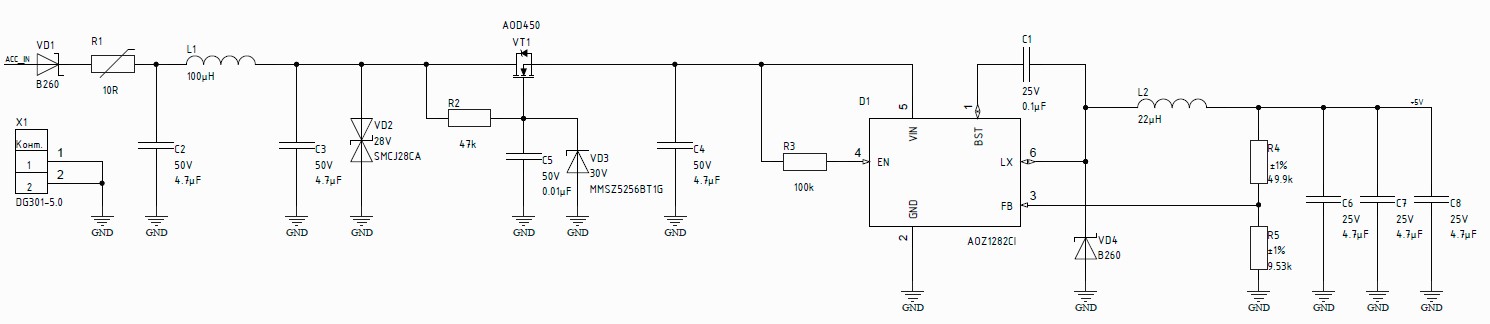

    Приветствую, товарищи!
    Нужно обеспечить надежную защиту от высоковольтных импульсов в бортовой сети автомобиля 12/24В для микросхемы dc/dc. Подсмотрев рекомендации из разных источников, собрал все в кучу и получил схему
    Ток потребления по 5В порядка 200-300мА(питание МК и несколько реле).
    Прошу критики и советов, подскажите, что тут совсем не правильно, что изменить, чтобы это стало работоспособным и надежным.

    А стоит ли городить DC stepdown с такой мощностью потребления?
    Обычный 7805 не справится?

    Почти 7Вт рассеивать, помоему это перебор, ну и у него так же 35В максимум на входе, и защита ему не помешает.

    идея бредовая: в разрыв плюсу термистор и после него супрессор

    По хорошему вместо него предохранитель ставить, но этот вариант не устраивает так как требует обслуживая, поставил вместо него термистор в надежде, что при пробое супрессора на нем рассею часть энергии. Про самовосстанавливающиеся предохранители прочитал, что не очень себя ведут в автомобильных цепях, и лучше их не использовать.

    РТС?
    Так это те-же РТС.

    NTC думал.

    NTC работает "малость наоборот".

    Ага нагреется и уменьшит сопротивление, так себе... Но импульсы короткие, инертность, он моментально не нагреется. Можно и обычный мощный резистор вместо него.

    Так надо наоборт. чтобы увеличивал, поэтому - РТС.
    Для этого, в основном, они и предназначены.

    Были бы импульсы в сети, магнитола сгорела

    Техника старая типа Зила, Газона, стояла бы там магнитола, наверное бы и сгорела) по крайней мере при установке 12В спидометра через китайский dc/dc рассчитанный до 40в на входе, случаются случаи выхода их из строя.

    Несколько лет назад в соседнем подразделении занимались электроникой для грузовиков (тахографами). КАМАЗовцы честно сказали, что у них в бортсети могут быть помехи по 200В и ниипёт. То есть делать нормально они и не планировали...
    Ну и зачем тогда полумеры? 1,5 Вт - это автомобильная лампа и солнечная батарея с алиэкспресс. Только так. Только хардкор.
