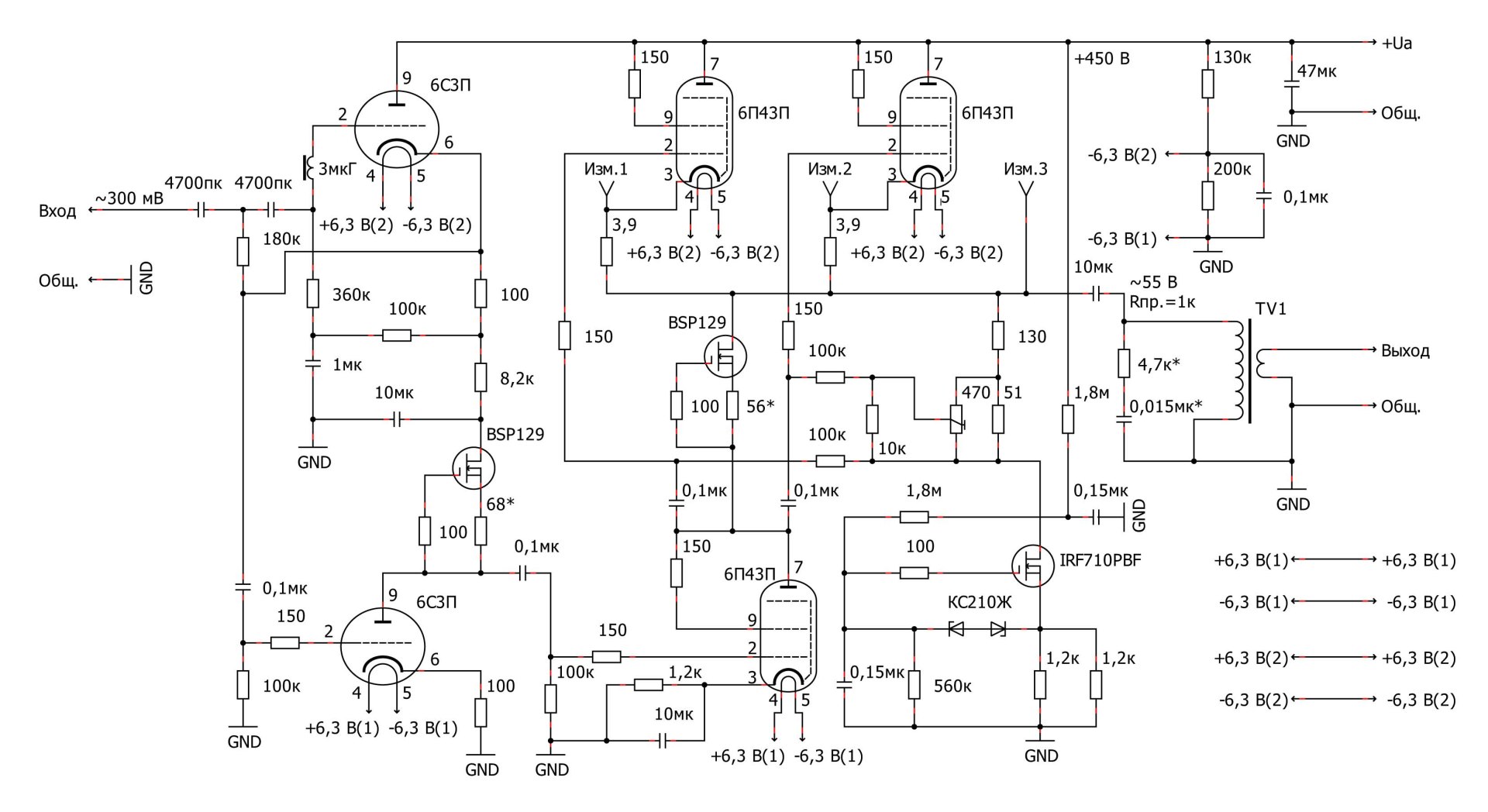

    Электрическая схема канала усиления.
Название:	Триоль SE_Э3_для сайтов_F.JPG
    Схема усилителя состоит из двух ступеней. Обе ступени сделаны по оригинальным двух-этажным схемам с последовательным питанием каскадов. Первая ступень имеет в своем составе активный ФНЧ 2-го порядка (верхняя лампа), усилитель напряжения (нижняя лампа). Вторая ступень состоит из усилителя напряжения (нижняя лампа) и однотактного усилителя мощности на параллельно включенных лампах верхнего этажа.

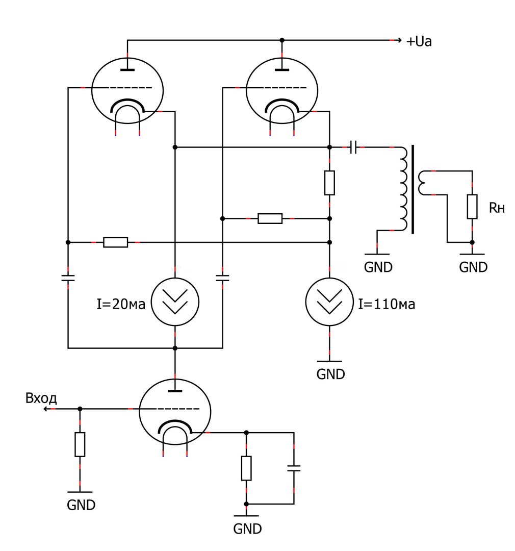

    Функциональная схема второй ступени.
Название:	Вых каскад Триоль SE_Э4_F.JPG

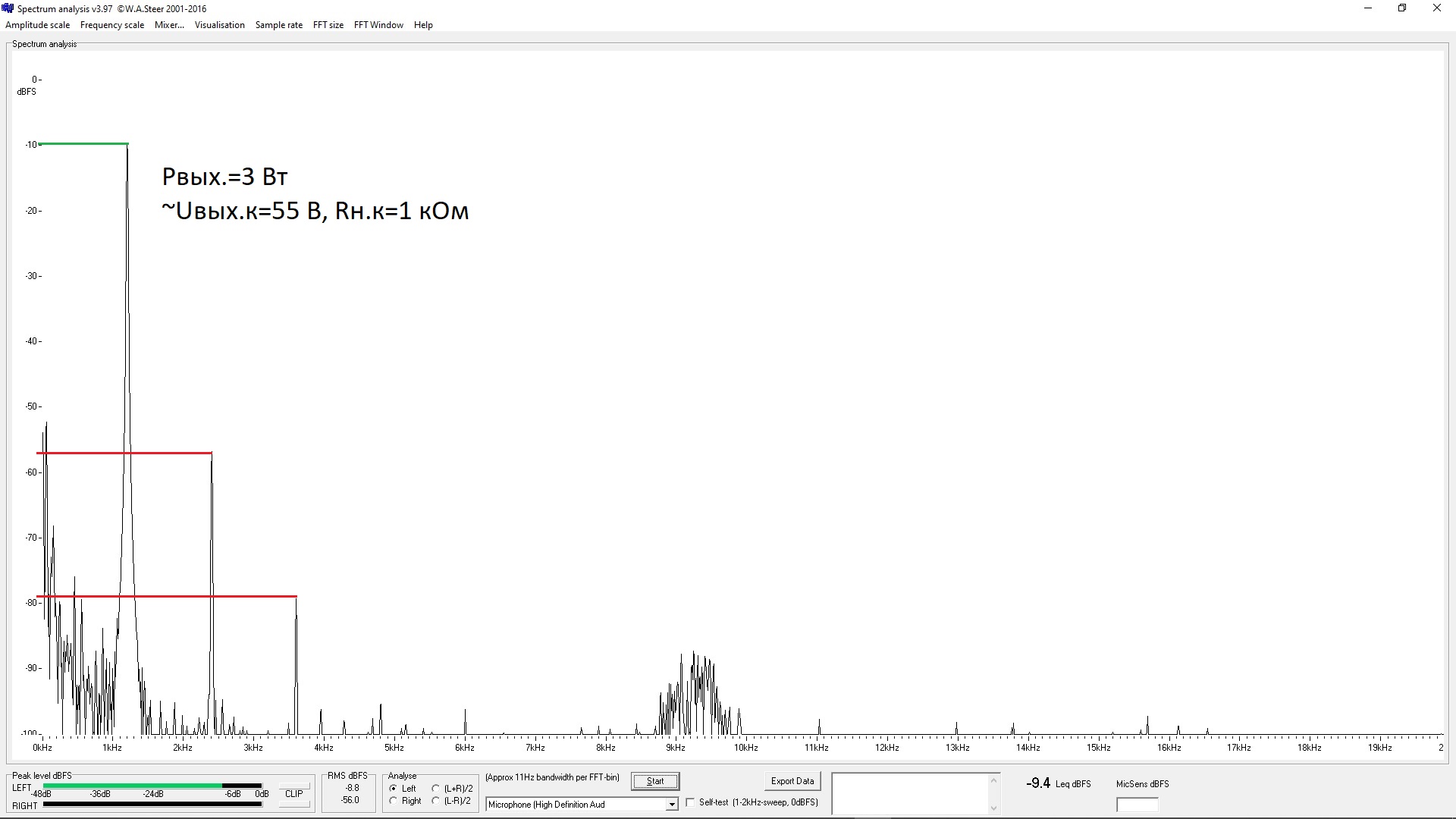

    Спектр выходного сигнала.

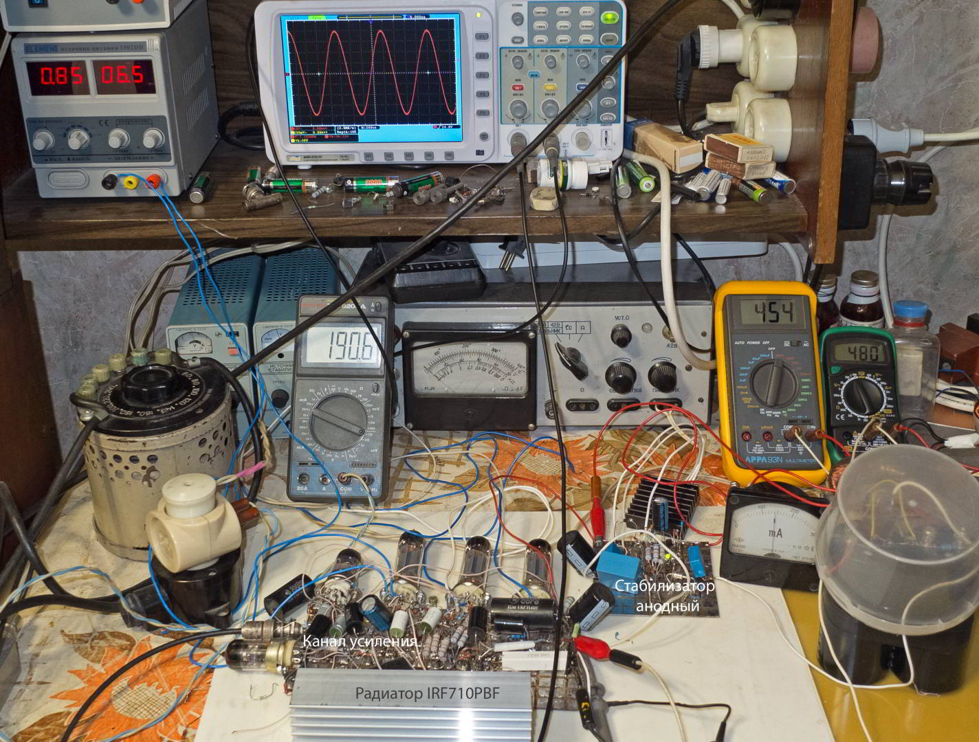

    В конце 2018г начале 2019г был проведен большой объем работ по поиску оптимальных схемных решений, выбору типов ламп и макетированию. В конце первого квартала 2019г был изготовлен макет канала усиления, который в течении месяца проходил испытания на звук и надежность.
Название:	Макет Триоль SE_F.JPG
    Не рекомендуется повторять ЭТО в таком виде
    Конструкция усилителя подобна усилителю "Триоль РР". Корпус до конца недоделан, поэтому фотка внешнего вида будет показана позже.
    Звук, даваемый усилителем, по моим ощущениям, немного отличается от двухтактника "Триоль РР". "Триоль SE" звучит чуть "мягче". Но это заметно не на всех записях.
    Мне звук понравился.

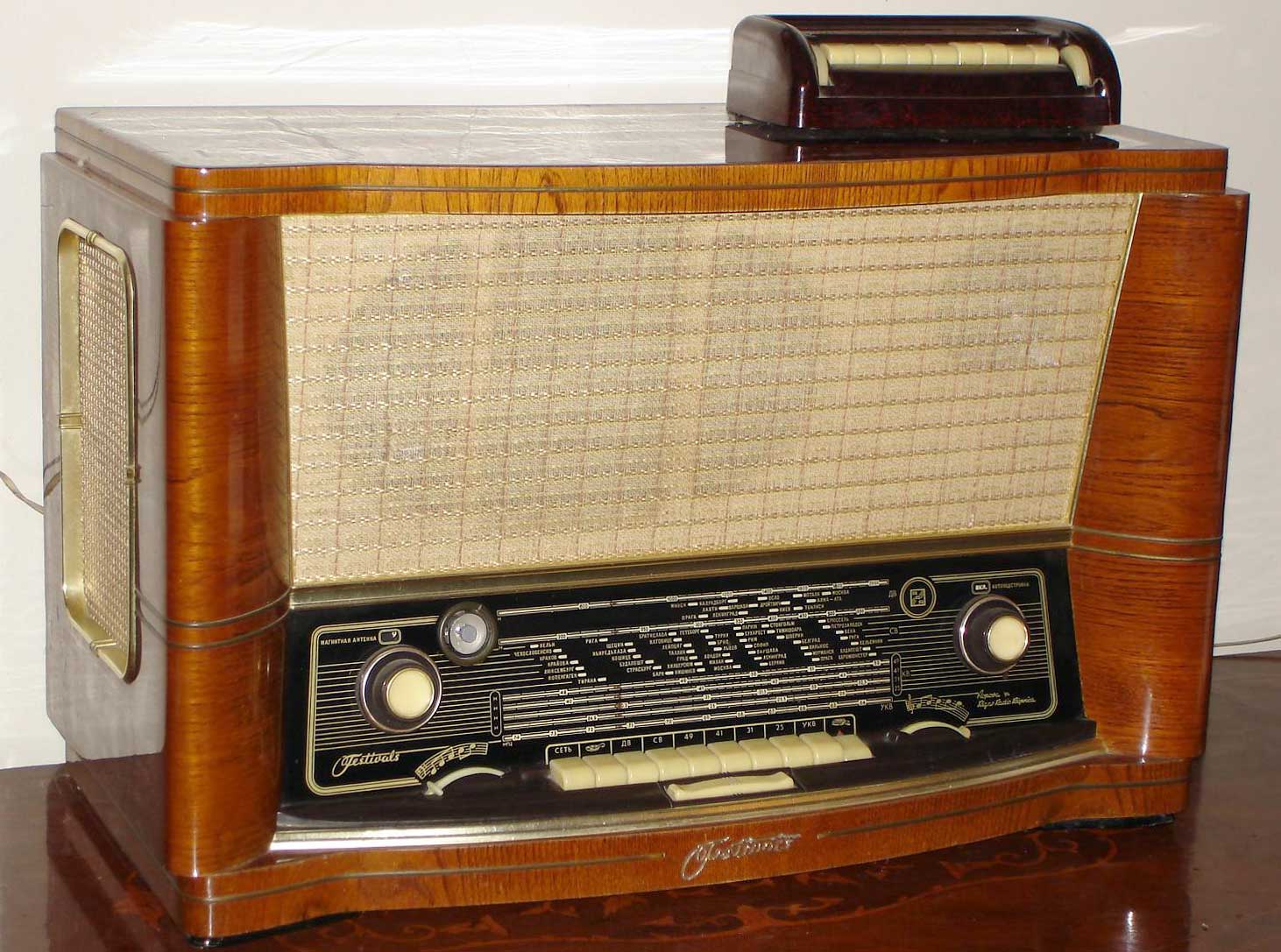

    Радиоприемник "Фестиваль" СССР 1958г
    Назван в честь всемирного фестиваля молодежи и студентов прошедшего в Москве в 1957г. После этого события, в СССР кроме приемника "Фестиваль", появились дети с не типичным для средней полосы России цветом кожи. Обратите внимание на пульт дистанционного управления стоящий на крыше корпуса. В нем продублированы ручки управления громкостью и настройкой, есть переключатель диапазонов, а также шкала с движущейся стрелкой. Все функции ПДУ реализованы на чистой электромеханике и проводах.
    А теперь давайте по фантазируем. Перенесем тогдашнюю аудиотехнику в настоящее время, только сделаем одну замену. Используем в качестве источника сигнала вместо магнитофона "Комета 201" современный DVD плеер и соответственно, вместо магнитной ленты, возьмем DVD-AUDIO диск с современной hi-res записью. Естественно запись будет стерео, поэтому сделаем широкий жест (фантазировать так фантазировать), используем в качестве активных АС два "Фестиваля". Интересно, какой результат получится от комбинации техники прошлого и настоящего. А вот не факт, что мы будем в восторге от извлеченного из такой системы звука. Не исключено, что мы заметим искажения.
    Сделаем замену источника сигнала. Подключим к "Фестивалям" Японскую "вертушку" выпуска начала 80-х годов прошлого века и поставим на нее виниловую пластинку средней степени запиленности с записью жанра похожего на тот, что был на DVD-AUDIO диске. Очень может быть, что тот восторг от звука "Фестиваля", который был у Вас в середине 70-х, вновь к Вам вернется.
    Ну да...к, все ясно. Живой аналоговый звук победил мертвый цифровой. Но позвольте, по всем объективным характеристикам DVD-AUDIO диск, с большим отрывом, выигрывает у винила.
    Давайте сделаем следующее. Приемники "Фестиваль" оставим подключенными к вертушке, а к DVD плееру подключим современную качественную аудио систему. Послушаем звук извлеченный из обеих аудио систем. Очень может быть, что Вы отдав должное старому звуку, все же предпочтете современный.

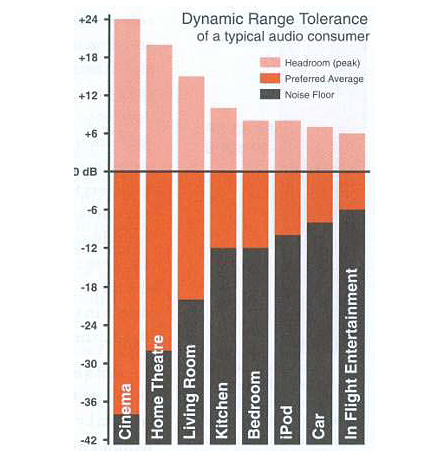

    Попробуем с научно технической точки зрения разобраться, почему все так произошло. Ниже приведена некая диаграмма взятая из современной книги известного спеца по звукорежиссуре Б.Каца.
    Что мы на этой диаграмме видим? На ней обозначен некий уровень громкости 0 дБ. На самом деле это вовсе не ноль, а 83 дБ. Почему именно 83 дБ. Ответ на этот вопрос мы находим в книге тов. Каца.
    Цитирую:
    "83 дБ устоявшийся киношный стандарт, который допускает записи с большим динамическим диапазоном. 83 дБ также является самой эффективной точкой кривых равной громкости Флетчера-Менсона, когда частотная характеристика воспринимаемого звука человеческим ухом наиболее линейна."
    На представленной диаграмме от уровня 0 дБ (83 дБ) идет отсчет вниз и вверх.
    Рассмотрим третий столбец диаграммы (жилая комната). В верх от 0 дБ (83 дБ) диаграмма доходит до уровня +15 дБ. Этот уровень обозначен как пиковый (наверно этот уровень ограничен появлением призвуков из-за дрожания предметов находящихся в комнате). Вниз от 0 дБ (83 дБ) диаграмма простирается до уровня -21 дБ (шумы комнаты). Получаем полный динамический диапазон, от пиковой громкости до шума комнаты, всего 36 дБ. При этом, пиковый уровень громкости может составлять 83+15=98 дБ, а самый тихий различимый звук 83-21=62 дБ. Мне кажется тов. Кац цифру динамического диапазона насколько занизил. Примем для простоты величину динамического диапазона для жилой комнаты равную 40 дБ, то есть уровень шумов пусть будет 60 дБ, а пиковый уровень 100 дБ. Вам цифра 40 дБ ни о чем не говорит? Кто в теме, тот знает, что цифра 40 дБ близка к величине технического динамического диапазона аналоговой звукозаписи на типовых носителях. Напомню, средне запиленная виниловая пластинка и магнитная запись на кассете со скоростью 4,76 см, это в среднем 45 дБ.
    Ну и отлично. Очевидно, что звукорежиссеры времен аналоговой звукозаписи делали так, чтобы всю аудио информацию музыкального трека уместить в эти самые 40...45 дБ.
    Теперь давайте посчитаем сколько Ватт нужно для воспроизведения типовой аналоговой фонограммы. Нет ничего проще. Допустим динамик имеет отдачу (чувствительность) 95 дБ/1 Вт на расстоянии метра (расстояние до точки прослушивания, для простоты расчета мы учитывать не будем). Я не нашел цифру чувствительности динамика 6ГД1 "Фестиваля", но скорее всего его чувствительность выше, чем 95 дБ. Для воспроизведения пикового уровня громкости 100 дБ нам нужно на 5 дБ больше, чем 1 Вт. В разах 5 дБ равно 3,15 (проверка 10lg3,15=5). Получается, что нужно всего 3,15 Вт. То есть, с задачей справится ни то, что два, а один "Фестиваль".
    Чего же тогда не так в эксперименте с "Фестивалями" и DVD плеером? А вот чего.
    Как Вы думаете, каков технический динамический диапазон цифровой аудио записи, даже не на DVD-AUDIO, а на CD диске. В CD применяется 16р формат записи. В теории динамический диапазон 16р формата ограничен шумом квантования, который имеет уровень -20lg216=-96 дБ. На самом деле динамический диапазон несколько меньше, порядка 90 дБ. Почему, мы сейчас выяснять не будем. Представляете, 45дБ в аналоге и 90 дБ в цифре. Интересно, куда эти 90 дБ девать? В жилой комнате, вроде, нужно всего 40 дБ. Естественно маркетологи совместно с звукорежиссерами нашли применение "лишним" 45 дБ. Они решили, а давайте на цифровой носитель писать расширенный динамический диапазон, такой как, для специально оборудованного помещения.
    Рассмотрим первый столбец диаграммы (кинотеатр). В верх от 0 дБ (83 дБ) диаграмма доходит до уровня +24 дБ. Вниз диаграмма простирается до уровня -38 дБ. Получаем полный динамический диапазон уровней громкости равный 62 дБ. При этом, пиковый уровень громкости может составлять 83+24=107 дБ. Посчитаем сколько Ватт нужно для воспроизведения цифровой фонограммы с расширенным динамическим диапазоном. Условия те же, динамик имеет отдачу 95 дБ на 1 Вт. Для воспроизведения пикового уровня громкости 107 дБ нам нужно на 12 дБ больше, чем 1 Вт. В разах 12 дБ равно 16 (проверка 10lg16=12). Получается, что нужно 16 Вт. То есть, с задачей два "Фестиваля" не могут справится, ведь на пару они могут выдать, как бы, 8 Вт (на низких частотах, где сосредоточенны наибольшие пики, звук двух каналов складывается). Их усилители на пиках громкости будут входить в "ограничение", тем самым искажая звук. Ведь громкость, равная 83 дБ осталось той же. Если же уровень громкости сделать ниже 83 дБ, то аудио запись будет воспроизводится слишком тихо.
    Кажись с "Ламповыми" и "транзисторными" Ваттами , а также с "Цифровым" и "аналоговым" звуком разобрались.
    Оригинально, так же как велосипед с квадратными колесами Вопрос, зачем?

    - Нелинейные искажения на номинальной выходной мощности, уровень второй гармоники не более 0,5%, суммарный уровень высших гармоник начиная с третьей, не более 0,05%;
    на какой частоте? Меня терзаютс смутные сомнения, что на какой-то одной, где частично работают обе ступени, т.е. все-таки 2х-такт наличествует
    В далеком уже 2011г применил похожую схемотехнику для преампа для проверки мощных выходных ламп https://forum.vegalab.ru/showthread.php?t=44900
    ---------- Сообщение добавлено 11:40 ---------- Предыдущее сообщение было 11:30 ----------
    Что мы видим? Катодное сопротивление в верхнем этаже - общее для двух ламп, а на сетки смещение подается через раздельные RC цепочки! Нафига? Все равно лампы с перекосом будут работать. Не считая разбега по фазе из-за разных тау RC-цепочек. Надо каждой лампе свой катодный резистор ставить, а сетки - в кучу. С катода через ОТДЕЛЬНЫЙ конденсатор - на вых трансформатор подавать
    ---------- Сообщение добавлено 11:41 ---------- Предыдущее сообщение было 11:40 ----------
    А вообще, если у нас последовательное питание, можно и межэтажный конденсатор исключить, что у меня и сделано (см ссылку)
    По моему, все как раз с точностью до наоборот.
    ---------- Сообщение добавлено 10:13 ---------- Предыдущее сообщение было 09:59 ----------
    При достаточно большой постоянной времени RC цепи, в рабочей полосе частот фазовый сдвиг будет равен нулю и никакого разбега фаз не будет.
    Для исключения перекоса в принципиальной схеме предусмотрены элементы индивидуальной начальной подстройки тока выходных ламп.
    Коллега у Вас анод усилителя напряжения, по переменному току, напрочь отсечен от выхода источником тока ( катодов выходных ламп).
    В этой связи вопрос. Зачем двухэтажная схема?
