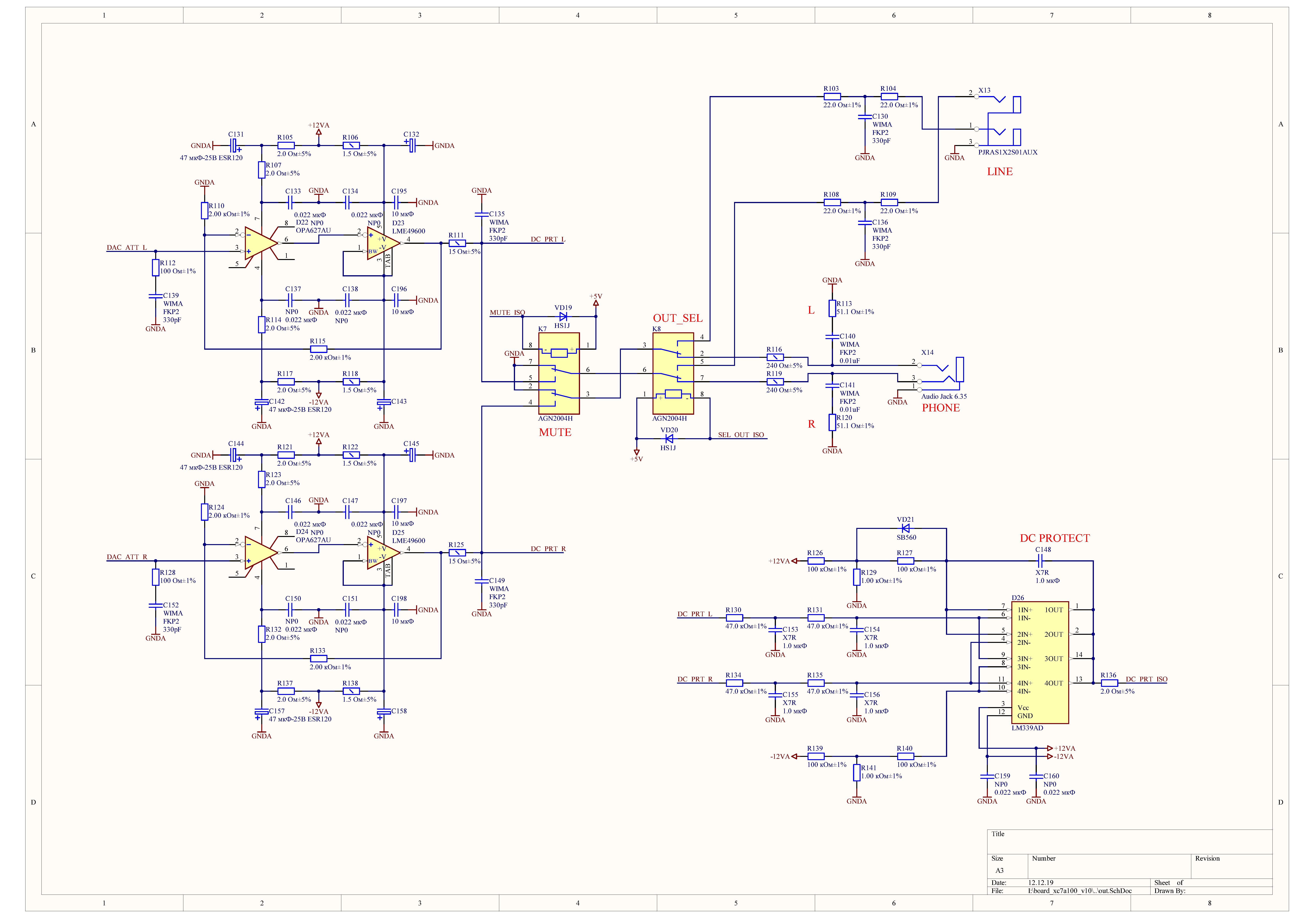

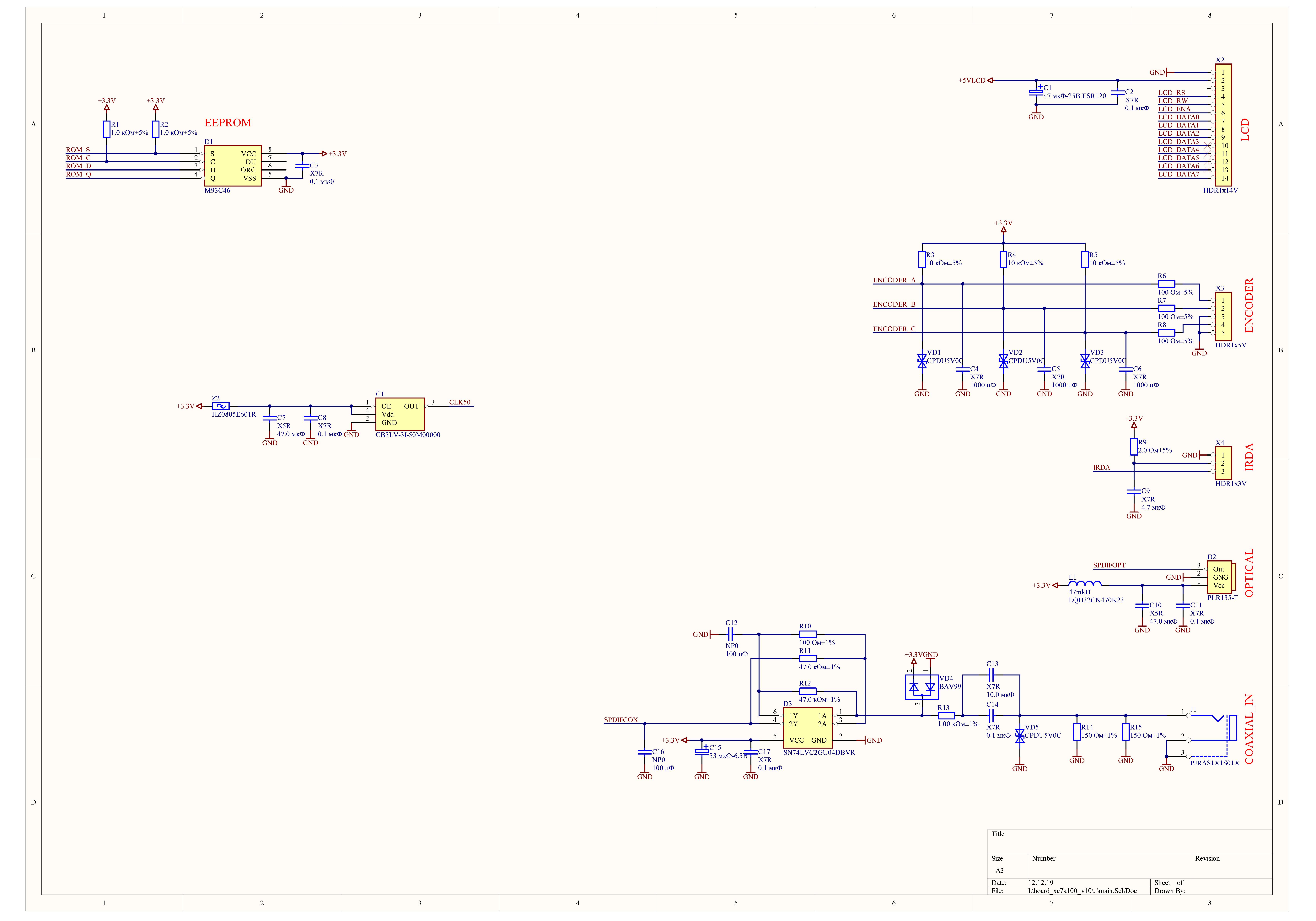

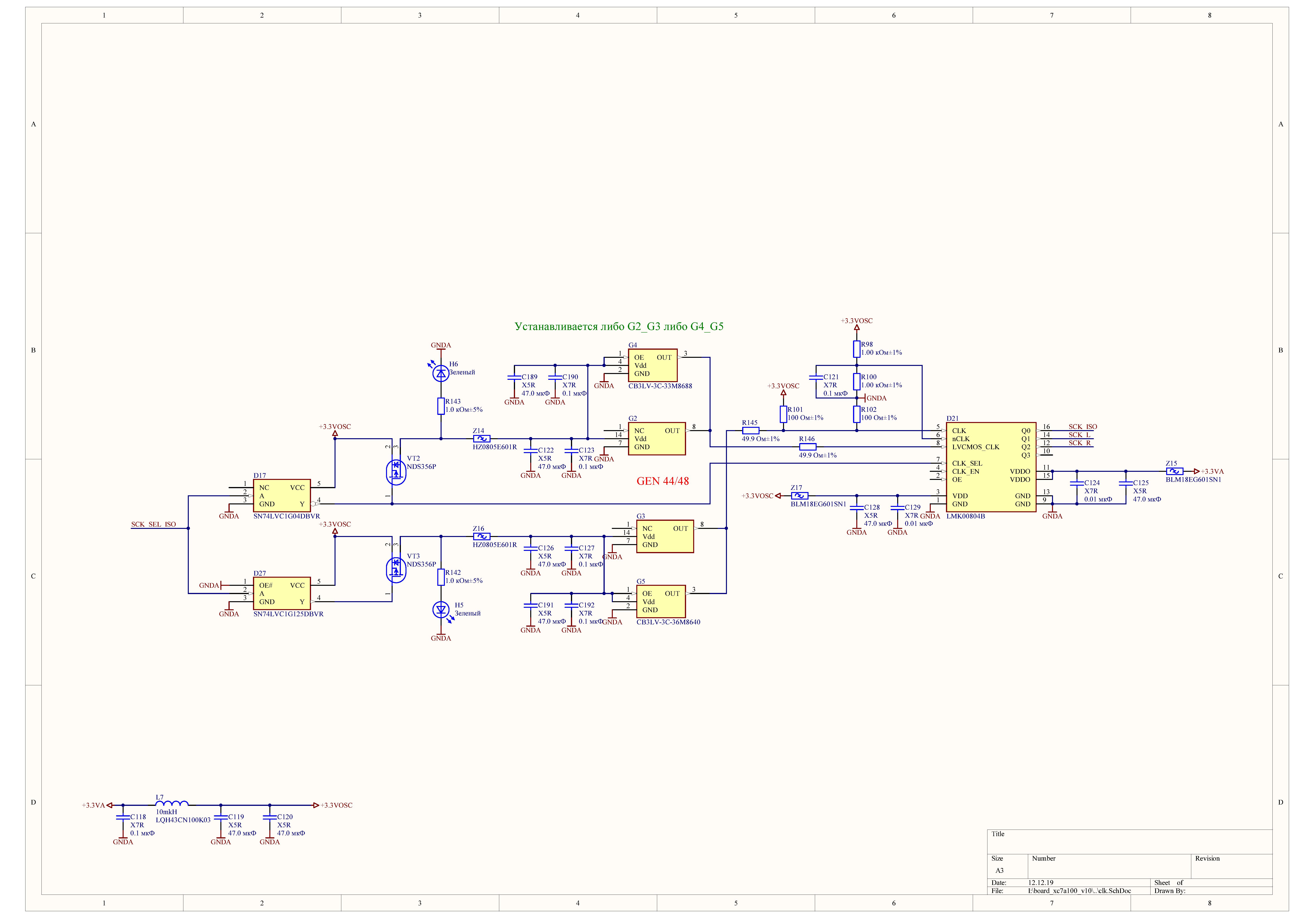

    Решил создать отдельную ветку.
    При эксплуатации первой версии ЦАП board https://forum.vegalab.ru/showthread.php?t=83083 на базе Virtex 4 били выявлены некоторые недостатки:
    - Очень сильный нагрев ПЛИС и как следствие всего устройства, в силу примененного старого семейства с большим потреблением.
    - Применение программируемого генератора Si570 сильно усложняло проект ПЛИС в из-за реализации конечного автомата программирования, тем самым снижалась общая надежность устройства при переходах между разными Fs. Также параметры фазового шума и точности настройки данного синтезатора уступают константным генераторам с фиксированной частотой.
    - Не хватало полной гальванической развязки между цифрой и аналогом.
    Ну и еще пару мелких недочетов подвигли на разработку нового устройства.
    ТЗ:
    - Питание от внешнего импульсного преобразователя постоянного тока, напряжением +12 В.
    - Общее потребление устройства с установленными модулями ЦАП в районе 10 Вт.
    - Все элементы должны находиться на одной двухслойной плате, за исключением двух модулей ЦАП.
    - Цифровые входы: SPDIF OPt, SPDIF COAX, USB
    - Аналоговый выходы: RCA, Phone
    - Применение современной ПЛИС с малым потреблением и достаточным количеством блоков DSP для обработки.
    - Полная гальваническая развязка по питанию и сигнальным линиям между цифровым и аналоговым трактами.
    - Реализация USB на процессоре Atmel (с возможностью использования драйверов от аманеро)

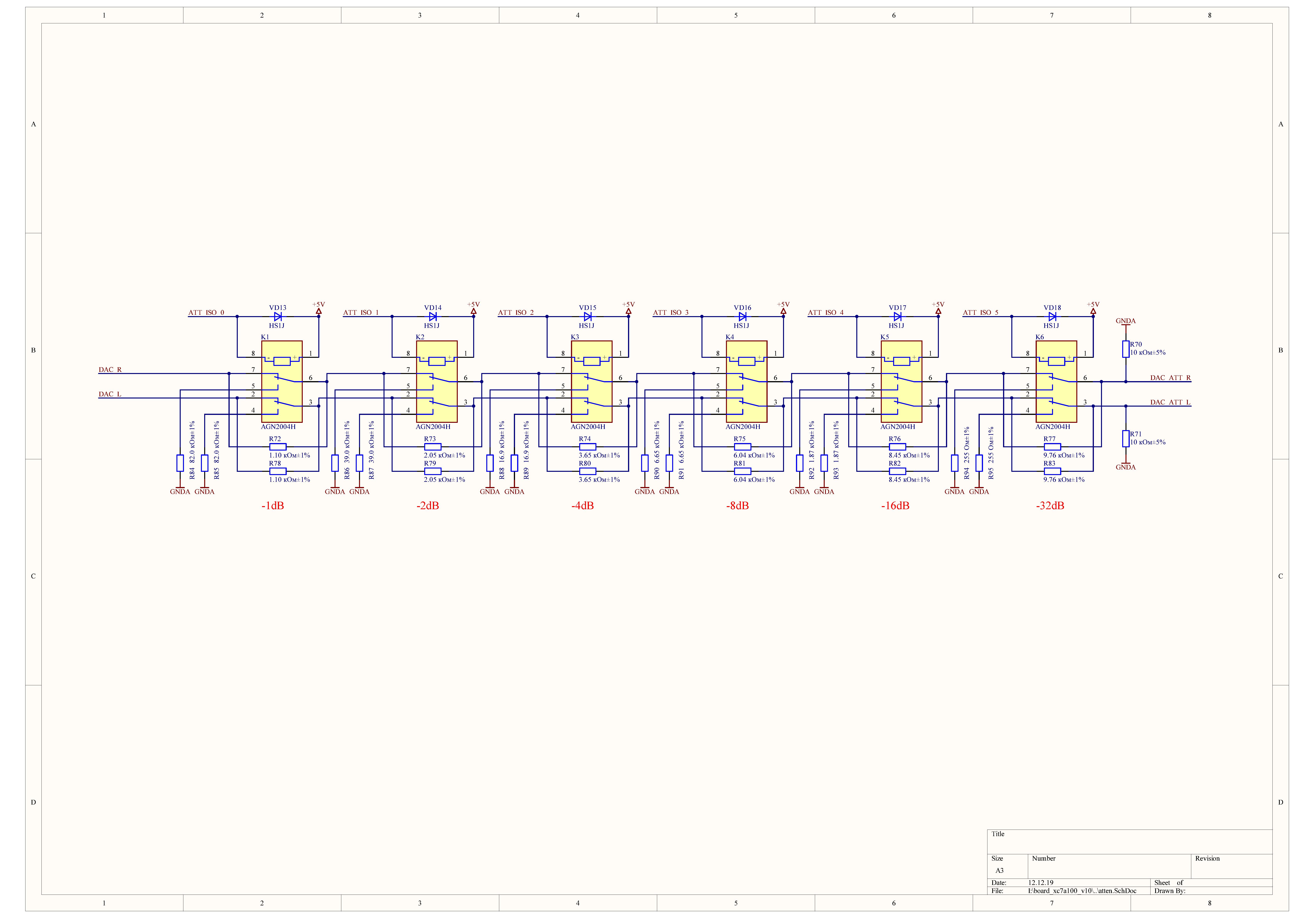

    - Аттенюатор на реле.
    - Применение генераторов аналогового тракта с низким фазовым шумом
    - Наличие энергонезависимой ПЗУ для хранения настроек (уровень аттенюатора, селектор вх. вых. и др)
    - Интегрированный усилитель для наушников на мощных буферах ( очень хорошо показали себя LM49600 в прошлой версии)
    - Защита по DC в усилителе для наушников
    - Все управление одним энкодером
    - Поддержка управления через инфракрасный ПДУ
    - Поддержка VFD дисплея 16х112 точек и реализация графического контроллера в ПЛИС
    - Реализация в ПЛИС ЦФ 2048 отвода, 32 бита. и коэффициентами интерполяции х1,х2,х4,х8

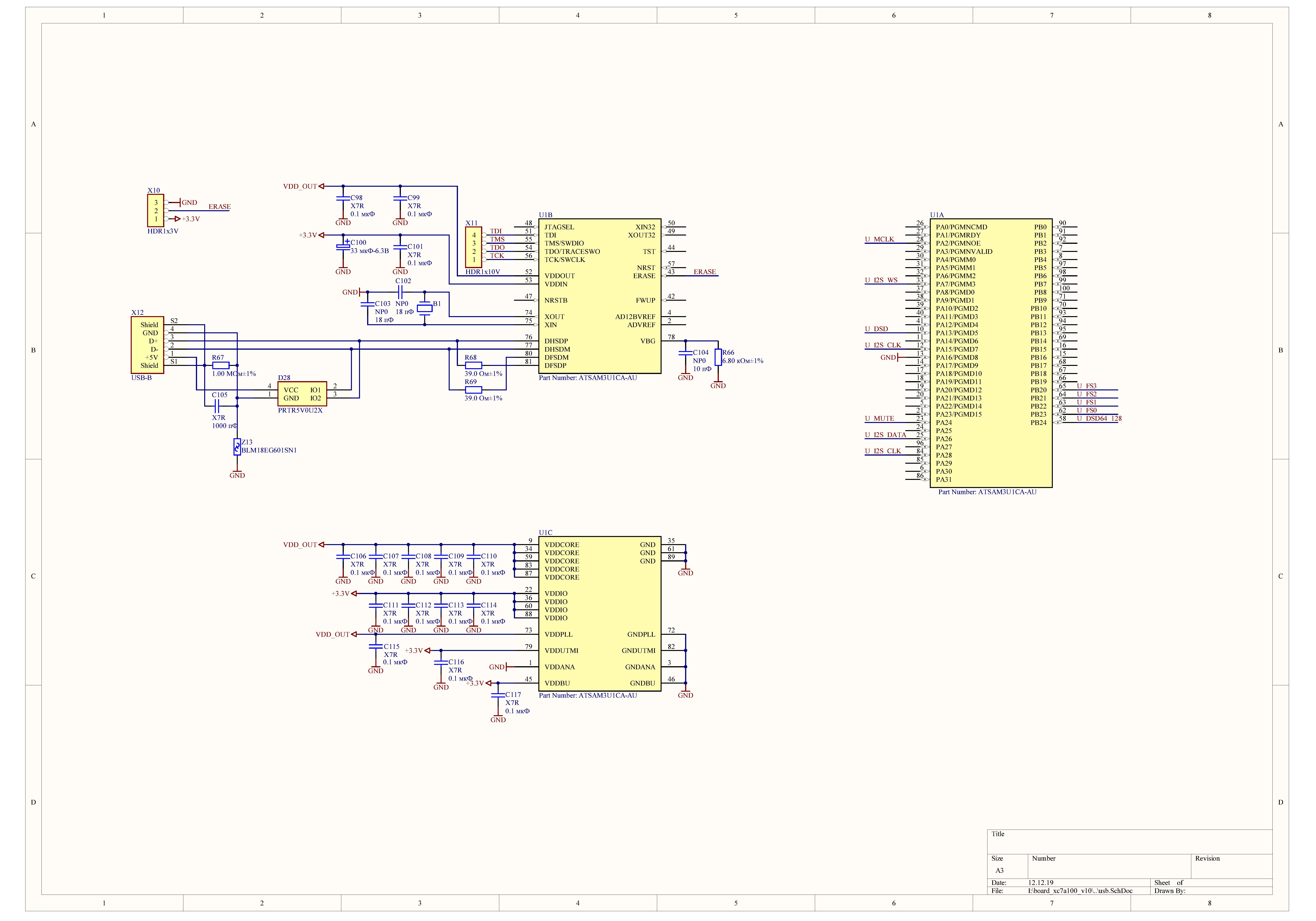

    Схема:

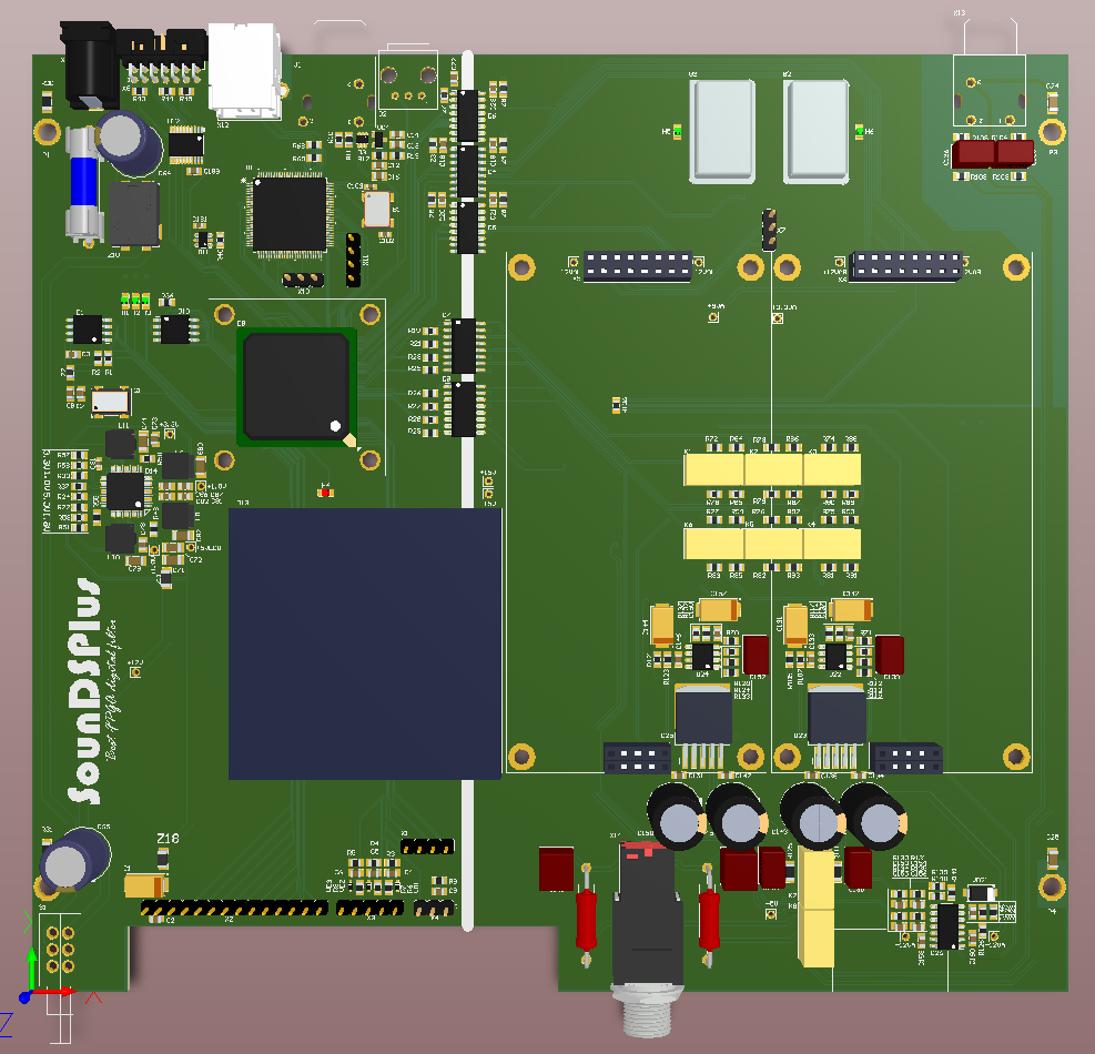

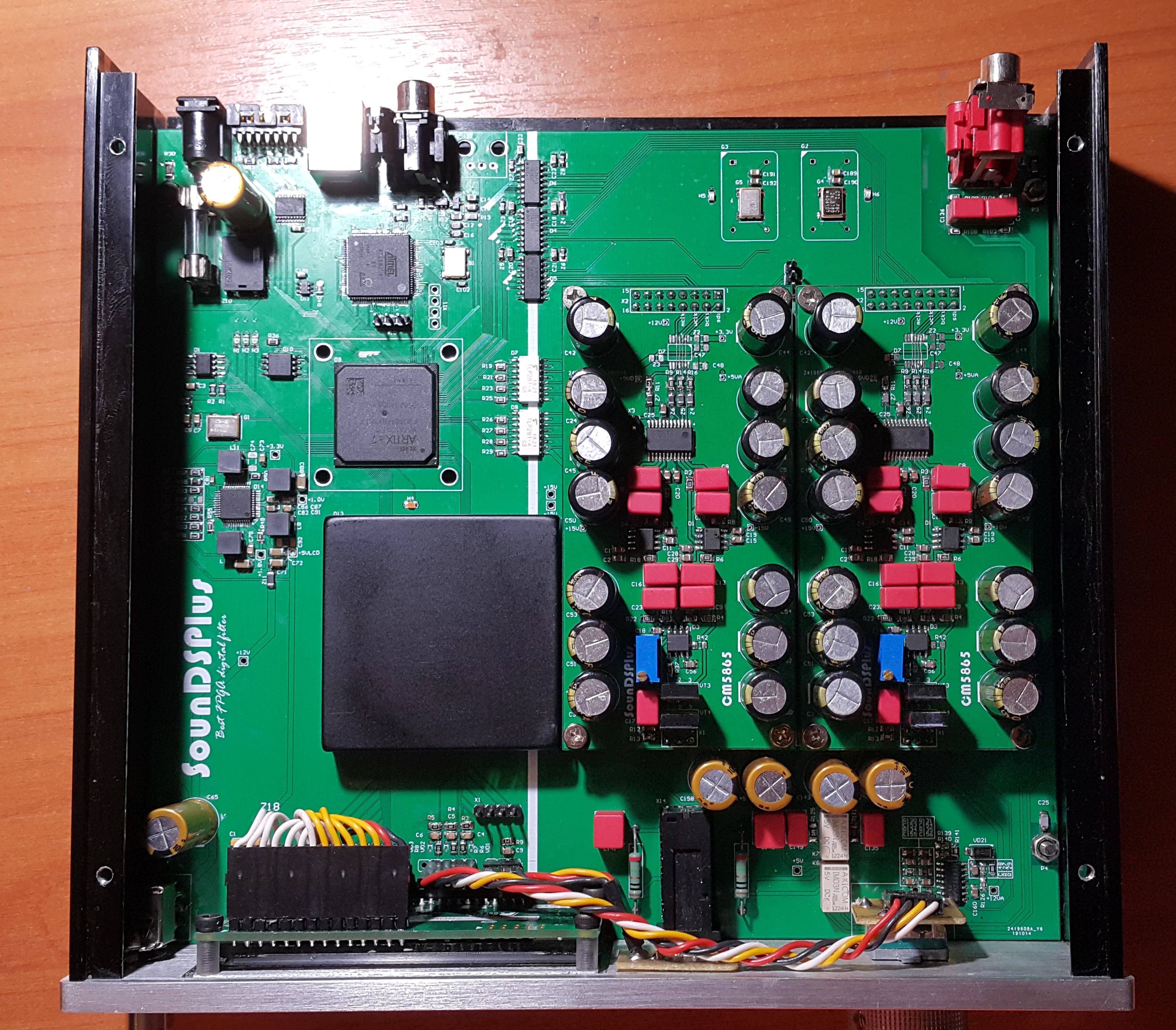

    Внешний вид:

    По умолчанию Re: board_xc7a100_v10
    большой черный квадрат это DC-DC? на макете пробовали делать? сильный уровень помех на выходе? мощность мне кажется с большим запасом
    _________________
    Евгений
    Аватар для demon_rt
    23.05.2014
    677
    Да это DC-DC с трансформаторным выходом, без лимита по емкостной нагрузке.
    Обошелся без нее как-то
    На выходе DC-DC?
    одни релюшки потребляют 1,5 Вт, но запас как говорится не жмет)))

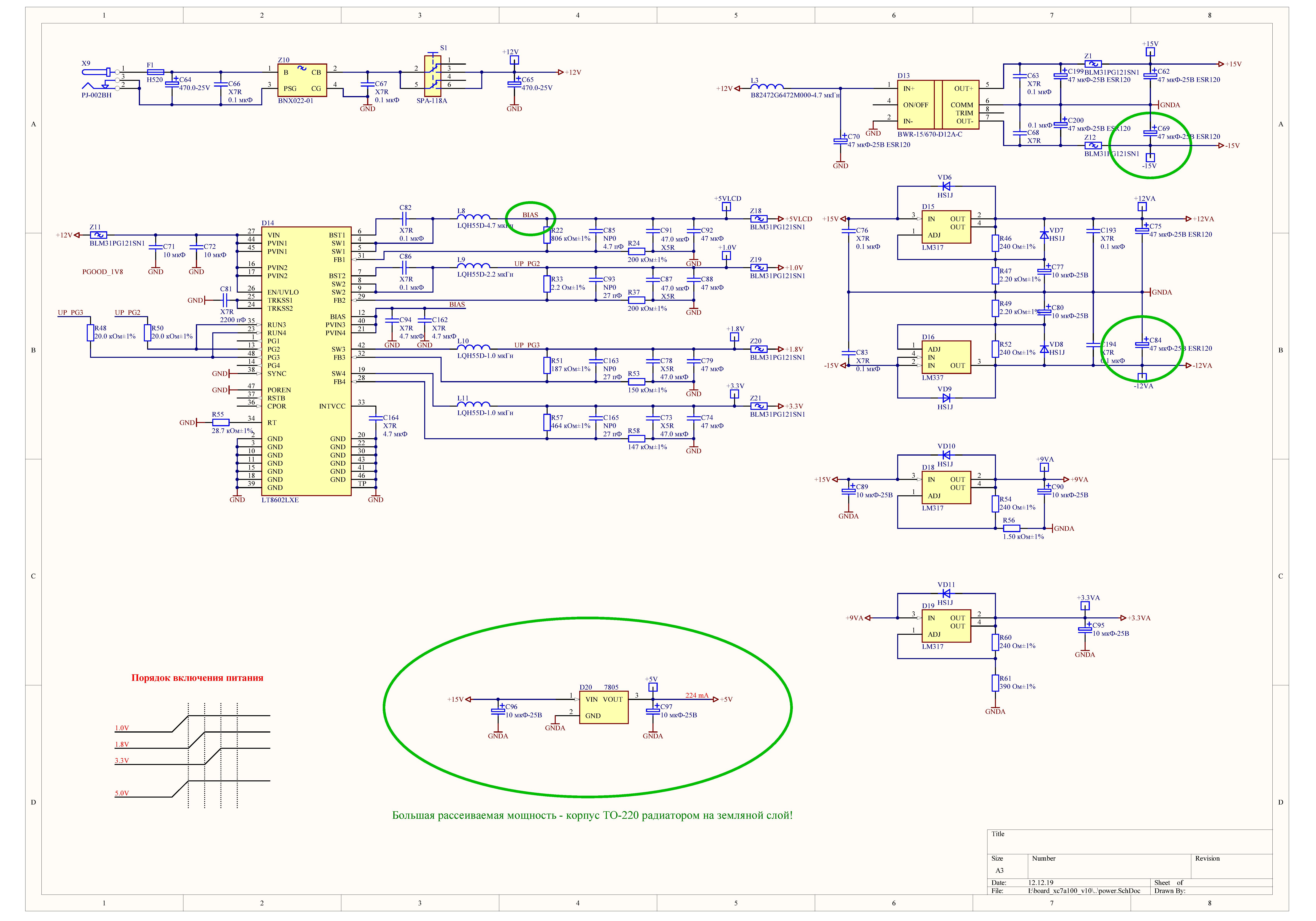

    15.08.2015
    Самара
    2,585
    Цитата Сообщение от demon_rt Посмотреть сообщение
    На выходе DC-DC?
    да, пульсации чем давить собираетесь? мне самому интересно, тоже хочу от USB запитать, поэтому интересно схемотехническое решение
    _________________
    Евгений
    Аватар для demon_rt
    23.05.2014
    677
    Почитайте документ на BWR Models. Там уже интегрирован фильтр, но для дополнительной фильтрации нужно использовать LOW ESR конденсаторы по выходу. У меня если посмотрите на схему еще линейные стабилизаторы стоят на +-12 В за ним. Я уже не первый раз использую данный муратовский модуль, спектр приводил в предыдущем изделии.
    15.08.2015
    Самара
    2,585
    понял, спасибо за информацию.

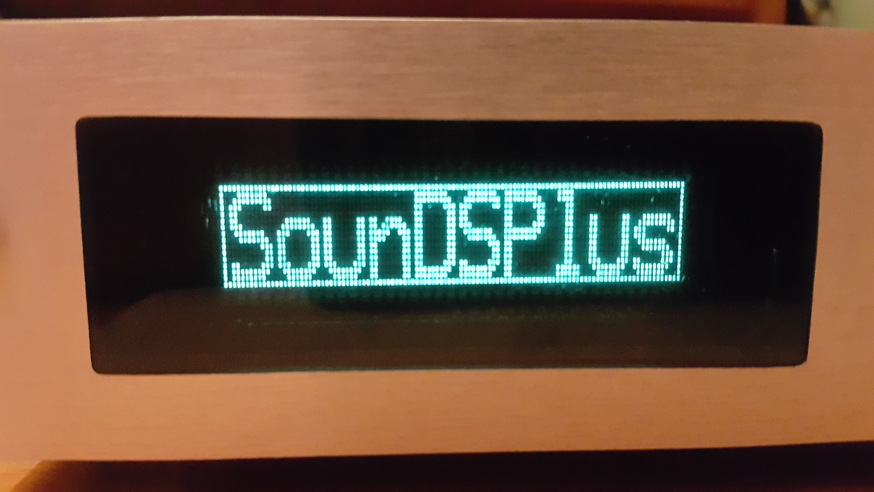

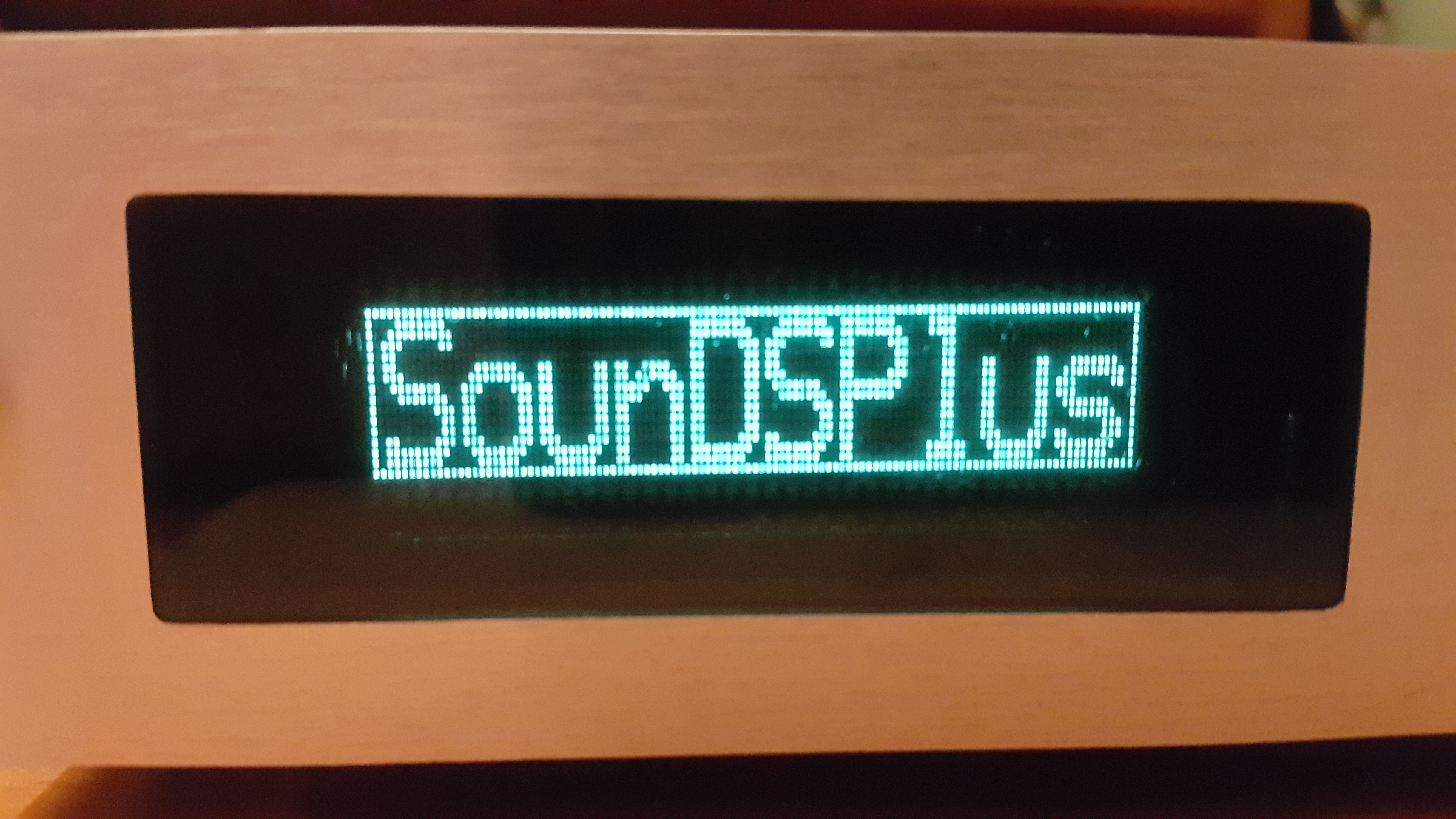

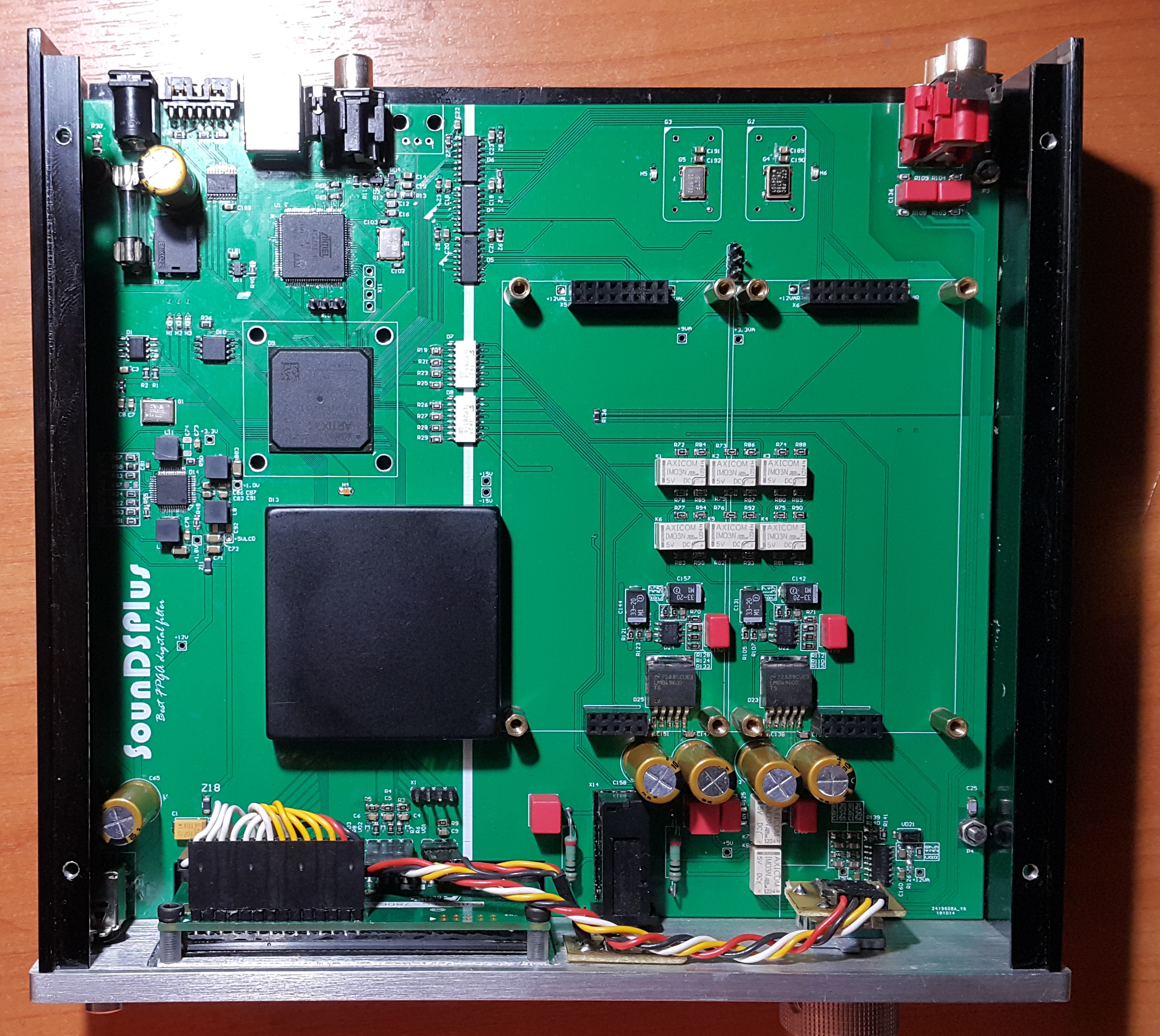

    Добавлю немного живых фоток. Флюс как говорится еще не смыт, но уже все играет. Спектры будут позже. В пути генераторы ГК155, на их месте стоят попроще для теста.
    Без модулей ЦАП
    С модулями
    ---------- Сообщение добавлено 01:15 ---------- Предыдущее сообщение было 01:04 ----------

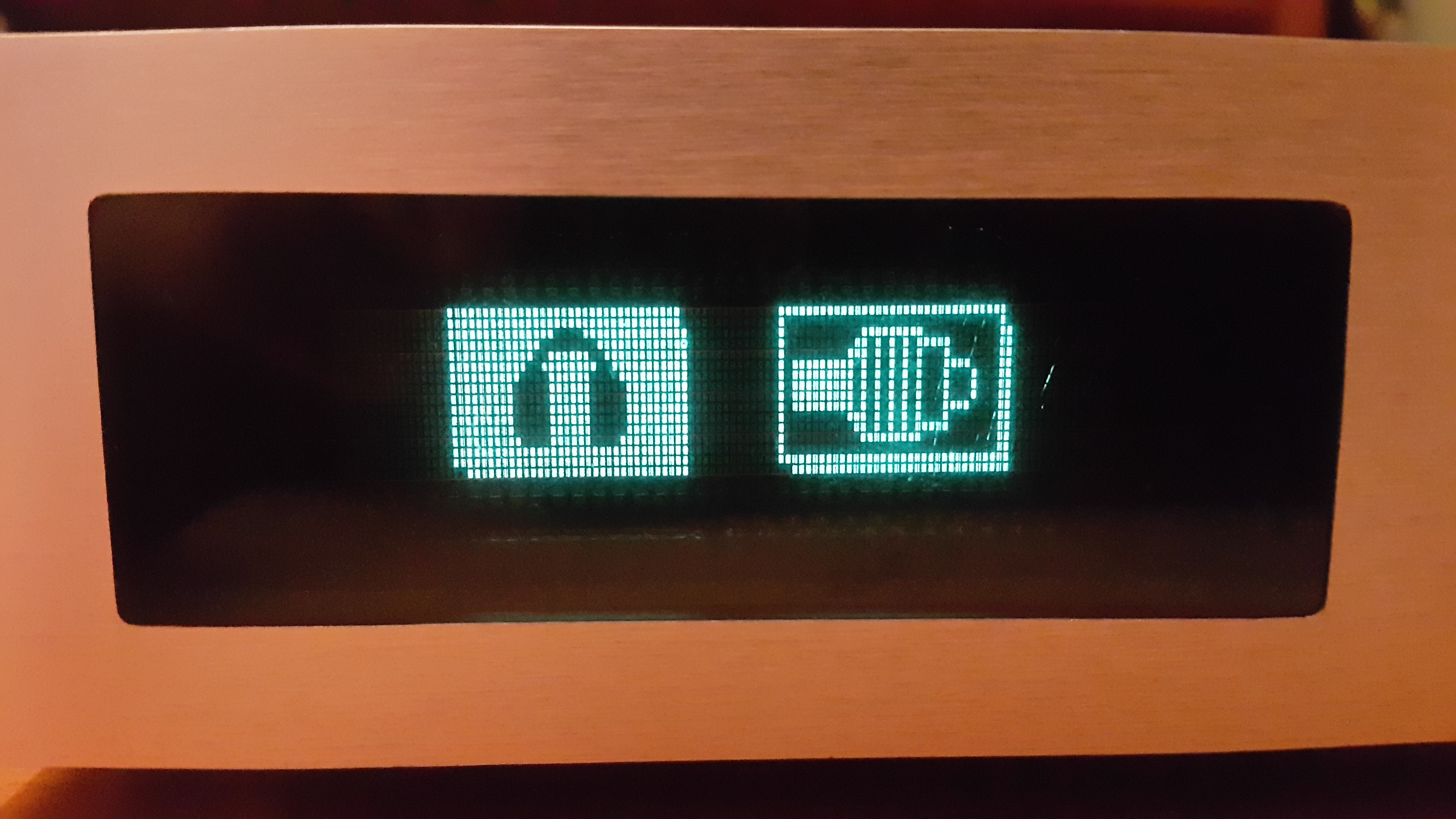

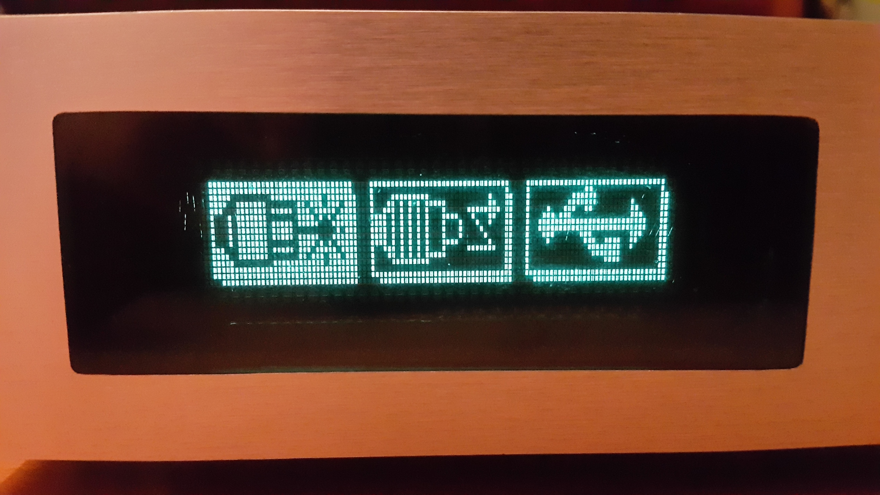

    Добавил графики в менюшки

    А что за модуль vfd? Дорого выходит?
    Аватар для demon_rt
    23.05.2014
    677
    Вакуумно-люминесцентный дисплей
    Утверждается, что Такой дисплей фонит в разные стороны.
    Или не?
    Аватар для demon_rt
    23.05.2014
    677
    Или не?
    Любая цифра фонит если не развязывать по питанию.
    Сам экран не излучает, может стучать цифровой интерфейс.
    В данном девайсе вся цифра на отдельном питании и на своей земле. Проникание в аналог исключено.
    38,810
    Отдельнаое питание и земля помогает от Conducted Emission, но не помогает от Radiated Emission.
    Не могу ничего сказать про конкретно эти матричные VFL, но обычные цифровые, в т.ч. и одиночные, типо советских ИВ-ок - излучали еще как!
    Даже TFT со встроенными контроллерами излучают меньше.
    (Интересно, что газоразрядные "ИН"-ки излучают еще больше, но их использует даже Андронников, который всегда боялся всех видов излучения, почти как ходящий постоянно в шапочке из фольги местный Зоотезник).

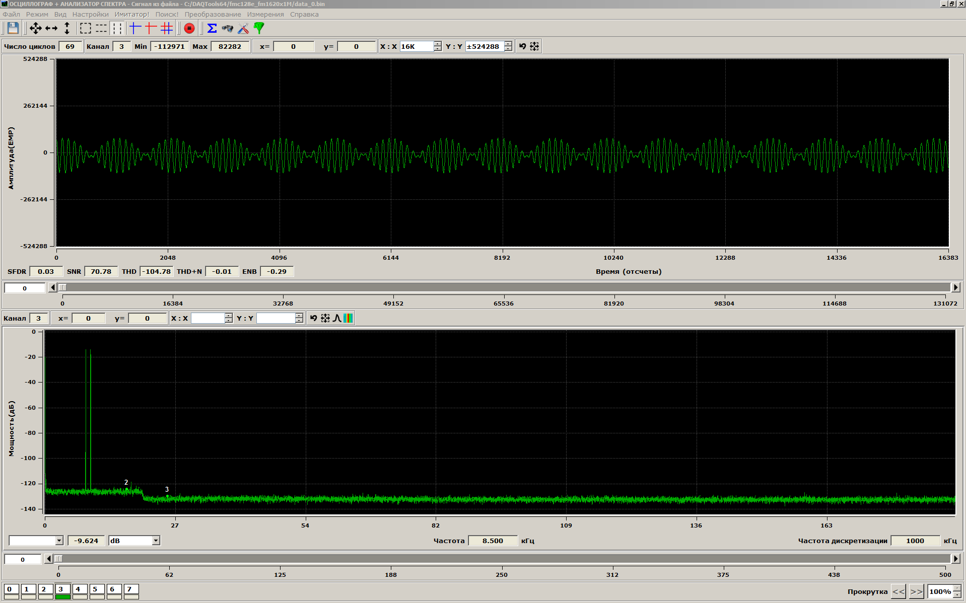

    Спектр в полосе порядка 200 КГц с работающим дисплеем
    Чем это измерялось и где?
    Аватар для demon_rt
    23.05.2014
    677
    Измерялось на инструментальном измерительном оборудовании на базе АЦП LTC2378IDE-20
