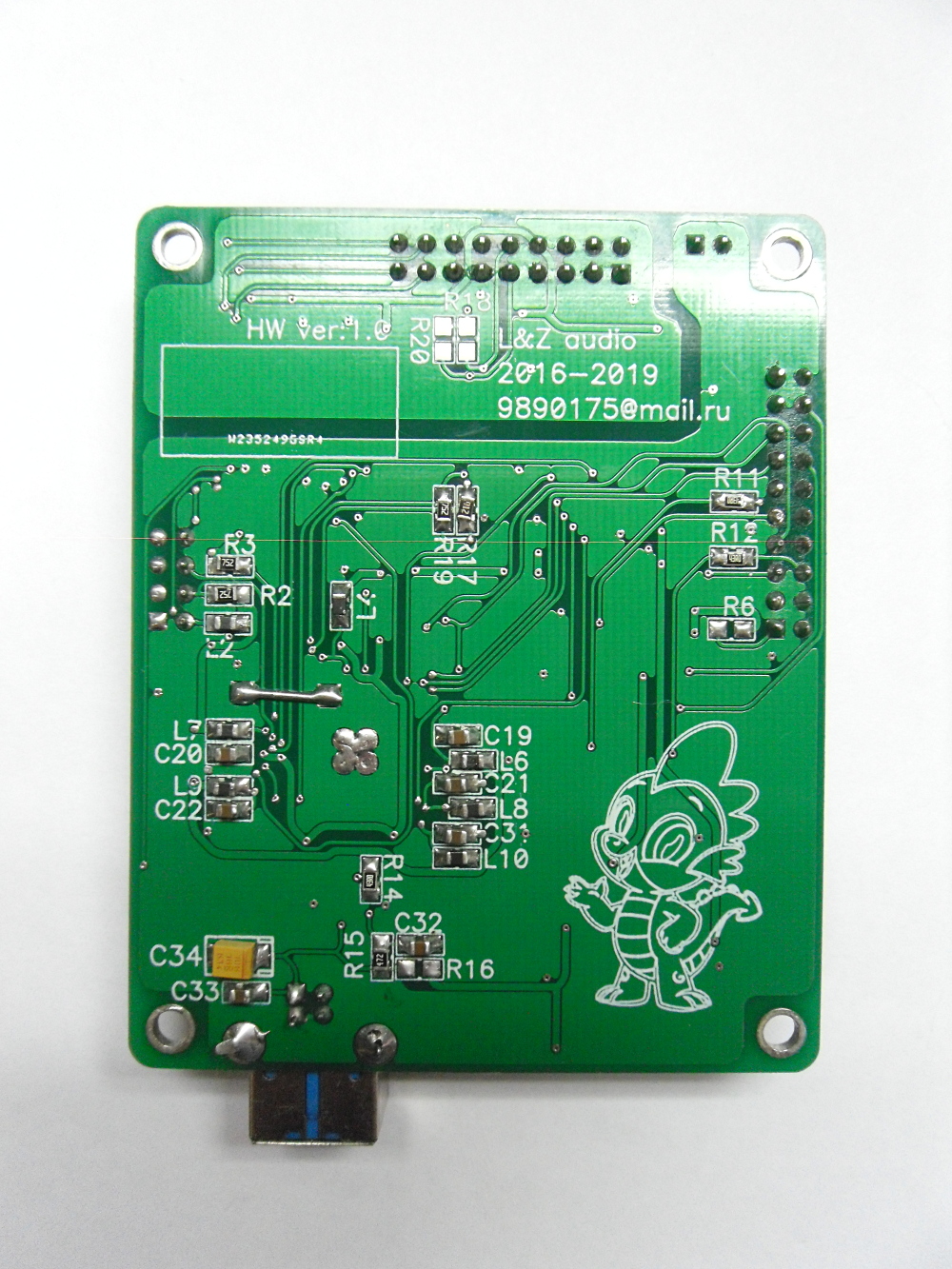

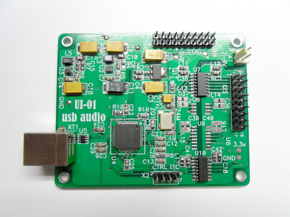

    Собрал себе USB транспорт на процессоре XMOS XUF 208, схему прилагаю. Это первая отладочная плата, поэтому могут быть очевидные ошибки.
    Платы:
    Скрытый текст
ID:	344530 Нажмите на изображение для увеличения.

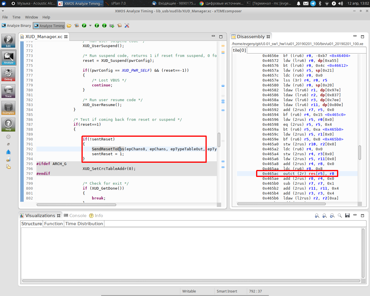

    Всё прекрасно работает (PCM, DSD, PCM ввод) до того момента, как отправить компьютер в перезагрузку ПРИ проигрывании аудио. Если проигрывание звуков не производится, то всё нормально. Причем если оправлять в перезагрузку в Linux, проявляется всегда, в Windows скорее 50/50, видимо драйвер под Windows хитрее стандартного модуля в Linux. В остальном пока проблем не выявлено.
    Что происходит, если посмотреть отладчик:

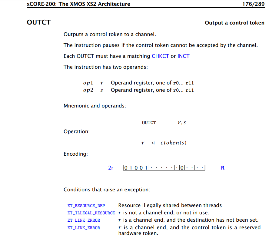

    Виснет (вернее останавливается, с исключенеим ET_ILLEGAL_RESOURCE в процедуре XUD_Manager) при попытке сбросить enpoint путём отсылки сигнала USB_RESET_TOKEN (0x8) через канал (chanend). Регистр r5=0, т.е. инструкция выглядит так: outct res[0], 0x8 - посыл команды через канал другому процессу, без проверки его доступности/существования (не забываем, у нас многопоточный процессор и должно быть перед этим что то вроде chkct, нужно учитывать гонку процессов). Фрагмент функции XUD_Manager взят из lib_usb и по факту может отличаться в libxud_x200.a из комплекта module_xud.
    Это проблема происходит при наступлении события XUD_UserResume(), т.е. при попытке "разбудить" USB устройство. Пробовал делать код XUD_UserResume() пустым, ничего не меняется, проблема не в нём. Кстати говоря привычных try/catch в языке xc нет, есть библиотека lib_trycatch, которая условно ловит исключения, в данном случае абсолютно бесполезна.
    Описание Outct:
    Вся проблема в том, что исходный код lib_usb упакован в модуль module_usb в виде статической библиотеки и парочкой заголовочных файлов, т.е. что то добавить в это место не получится, не переделав эту библиотеку, видимо там они спрятали строчки кода для работы платного MFI, который в принципе не нужен, девайсы для айфона я не планирую делать, да и вообще это хобби. Прикрутить Lib_usb сразу не получается, не переделав тонну кода в module_audio, видимо это сделано не с проста и тянется еще с прошлых версий.
    На форумe xcore.com отсылают изучать дебаггер.
    Кто делал транспорт на xmos и встречался ли с такой проблемой? Какие возможны пути решения? Плата позже будет перерисована с учетом новых "хотелок".

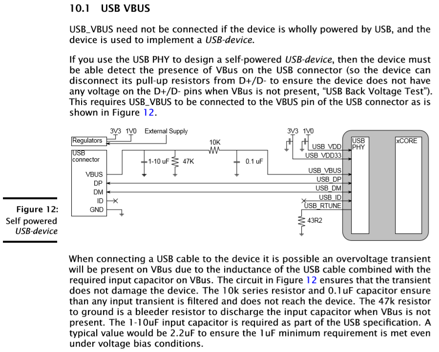

    Моя ошибка в том, что нет резистора параллельно С32?
    ---------- Сообщение добавлено 21:15 ---------- Предыдущее сообщение было 18:24 ----------
    Alex, не совсем понятно, почему не работает. Завтра обязательно попробую и скорее всего заработает. Но причина мне не совсем ясна.
    Вот фрагмент схемы
    У меня нет только резистора на землю, да и про него пишут только то, что он нужен для разрядки конденсатора. Конденсатор стоит на входе 10 мкФ. Короткое моргание VBUS процессор с таким конденсатором может и не почувствовать.

    По умолчанию Re: USB транспорт на XMOS
    Вот фрагмент схемы
    Из какого это документа?
    Нет, у тебя VCC-USB заходит на VBus проца через R15=4.7к (судя по фотке платы) и за ним С32.
    Так правильно с внешний фаем, но с 208-м у меня заходит напрямую, без резистора. Насколько я понимаю, он там внутри.

    На какой проц? В даташите на 208 другая схема.

    А, я увидел. это даташит на 216-й.
    завтра обязательно попробую, и еще нужно для эксперимента повесить резистор на землю

    Хм, интересно, у меня на 208-й даташит 1.10 - там такого нет, а у тебя 1.16 - и там уже есть.
    ---------- Сообщение добавлено 22:59 ---------- Предыдущее сообщение было 22:58 ----------
    Тогда - резистор в землю все-же поставь.

    да, это тоже вариант. у меня питание не от usb, вполне возможно напряжение на конденсаторе слишком медленно падает

    Alex, попробовал поставить резистор на землю и заменил 4.7к на 120 Ом. Тоже самое.
    Думаю что проблема всё таки программная, если перезагружать компьютер "молча", то всё нормально. Буду прикручивать lib_usb, хочу докопаться до истины.

    Alex, вообщем победил, сейчас пару недель буду тестировать в самых разных комбинациях и ОС, если всё нормально, значит оставлю как есть.
    солюшн:
    Скрытый текст
    добавить к проекту парочку файлов:
    xuduser.c
    Скрытый текст
    Код:
    #include <platform.h>
    #include <xs1_su.h>
    #include "devicedefines.h"
    #include "hostactive.h"
    #include "audiostream.h"
    #if 1
    #include <hwtimer.h>
    #include "interrupt.h"
    hwtimer_t g_rebootTimer;
    #pragma select handler
    void HandleRebootTimeout(timer t)
        unsigned pll_ctrl_val;
        /* Reset device */
        read_sswitch_reg(get_local_tile_id(), 6, pll_ctrl_val);
        pll_ctrl_val &= 0x7FFFFFFF;
        write_sswitch_reg_no_ack(get_local_tile_id(), 6, pll_ctrl_val);
        while(1);
    #define REBOOT_TIMEOUT 20000000
    void XUD_UserSuspend(void)
        unsigned time;
        UserAudioStreamStop();
        UserHostActive(0);
        DISABLE_INTERRUPTS();
        asm volatile("setc res[%0], %1"::"r"(g_rebootTimer),"r"(XS1_SETC_COND_NONE));
        g_rebootTimer :> time;
        time += REBOOT_TIMEOUT;
        asm volatile("setd res[%0], %1"::"r"(g_rebootTimer),"r"(time));
        asm volatile("setc res[%0], %1"::"r"(g_rebootTimer),"r"(XS1_SETC_COND_AFTER));
        set_interrupt_handler(HandleRebootTimeout, 1, g_rebootTimer, 0)
    void XUD_UserResume(void)
        unsigned config;
        /* Clear the reboot interrupt */
        asm("edu res[%0]"::"r"(g_rebootTimer));
        asm("ldw %0, dp[g_currentConfig]" : "=r" (config):);
        if(config == 1)
            UserHostActive(1);
    #endif
    interrupt.c
    Скрытый текст
    Код:
    #if 1
    #include <interrupt.h>
    register_interrupt_handler(HandleRebootTimeout, 1, 200)
    #endif
    По сути дела это перезагрузка, при наступлении "сна" на шине USB, решение конечно не самое красивое, но тем не менее работает. Да, кстати, это НЕ работает при подключенном XTAG, процессор улетает куда то за 0xfffxxxxx и там гоняет по кругу. XScope не получится подключить, что бы посмотреть сколько раз он себя перезагружает.
