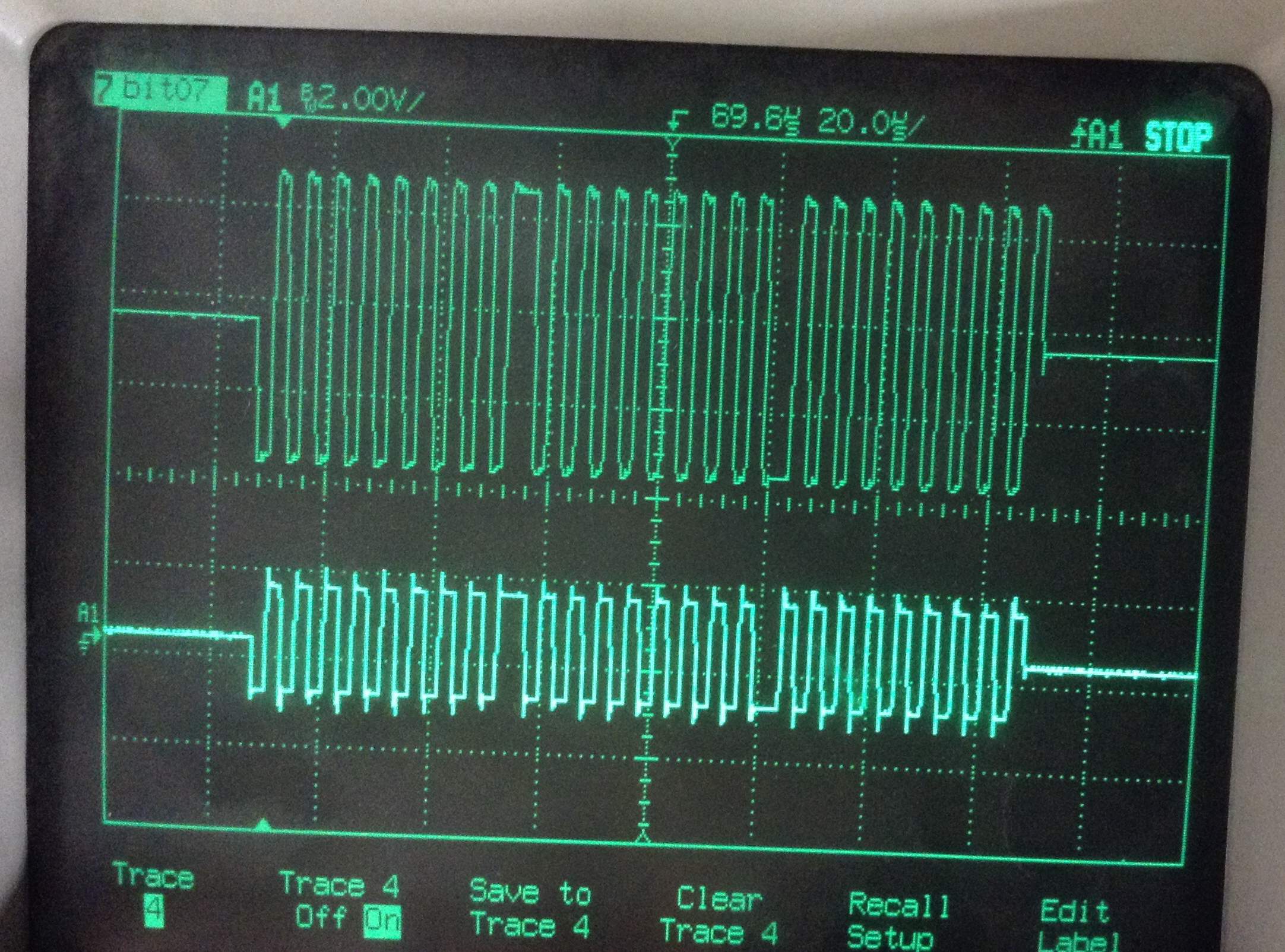

    Сделать-то этот сигнал я сделал, а вот что дальше - не очень понятно.
    Как его использовать, кроме как убедиться что "оно работает"?
    Хотя, почему 5102 на 384 сам понижает сигнал так, чтобы небыло клипа - непонятно. И почему он не делает этого на 44?
    На 384 по идее, его ДФ вообще не работает.

    C CrossSample Test все оказалось значительно проще - непонятка на 384кгц не есть непонятка. Просто у меня на выходе ЦАПа ведь стоит аналоговый фильт, так вот это его фокусы.
    И, в общем, все правильно - все артефакты обусловлены фильтрацией некорректного сигнала (а тут сигнал некорректный - налицо нарушение Котельникова/Найквиста).
    Просто в случае 44-192 работает и ЦФ и аналоговый пот-цаповый фильтр, и мы видим эти артефакты что на выходе ЦАПа, что на выходе фильтра.
    А на 352/384 - ЦФ не работает, поэтому после аналогового фильтры - мы имеем тоже самое (т.е. выбросы), а до него, на выходе ЦАПа - артефактов нет, амплитуда максимальная и никаких выбросов, при аттенюации не появляется:
    сигнал вверху - 100% амплитуда (0дБ), внизу - -8дБ.
    Хотелось бы знать мнение публики (а особенно предложившего этот сигнал ViktKors - что мы реально можем проверять таким сигналом? Если ничего, просто поиграться, то нужен ли он в этом Генераторе?

    Сделал еще один новый сигнал - генерация прямоугольника 1кГц, размахом в n-бит.
    Оказалось весьма интересно, исследовал на встроенном аналоговом выходе Генератора, в новой версии там АК4490.
    При 32-х битном формате, какие-то следы 1кгц в спектре можно обнаружить даже при 5 битах!
    Т.е это значит, что разрешение 4490 в принципе доходит до 26-27 бит.
    Измерял Оливином на максимальной чувтсвительности (примерно +14дБ к номиналу). При этом "пичек", с учетом этого, примерно на -152дБ.
    Будет время, попробую на Ониксе, когда мне мой отдадут - у него шумовая полка пониже, но и чутье меньше.
