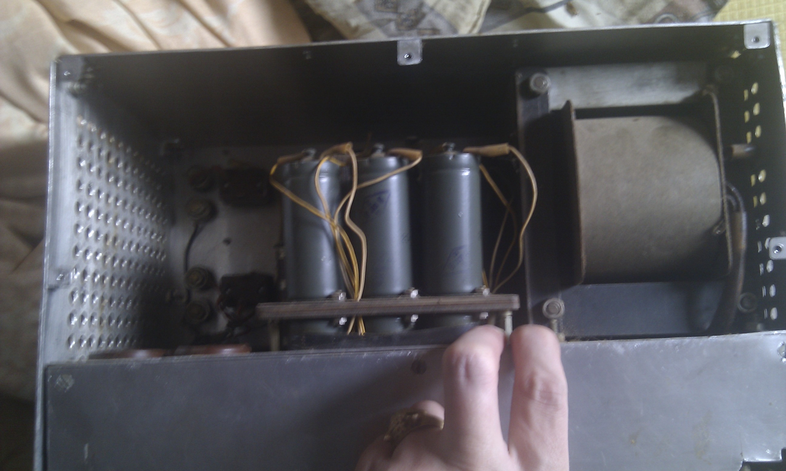

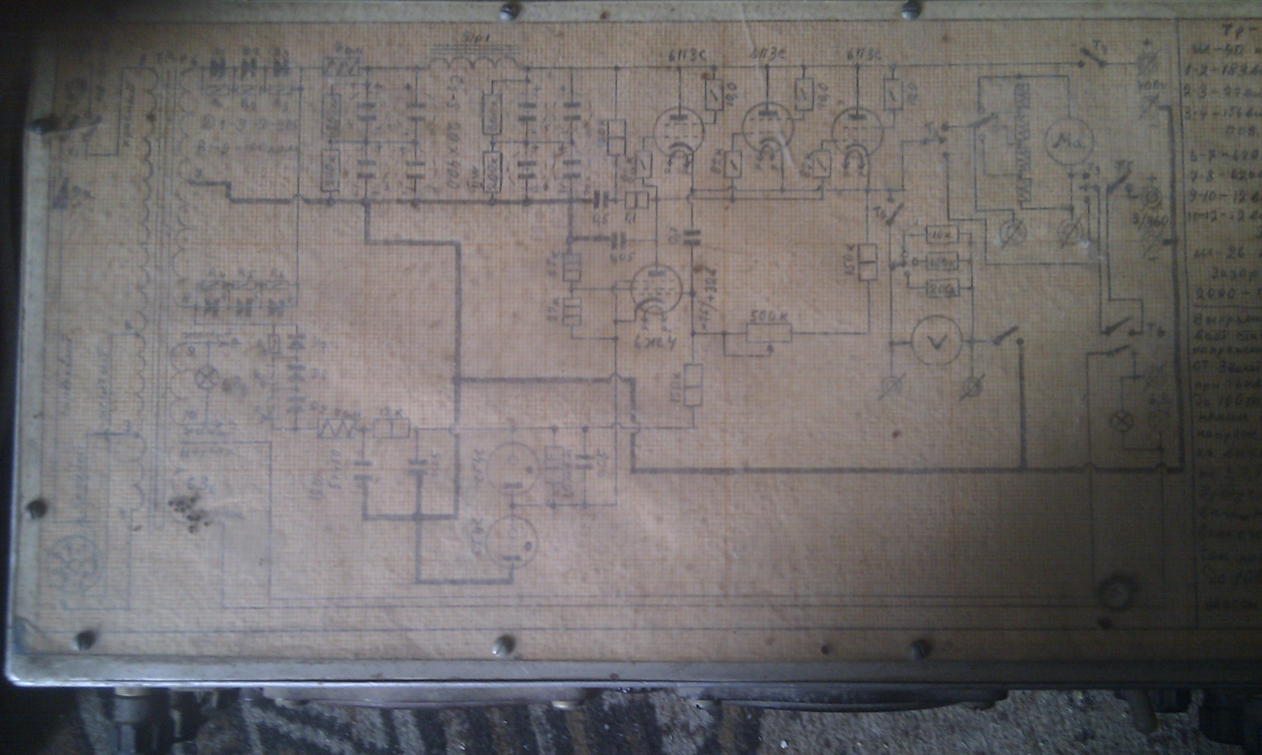

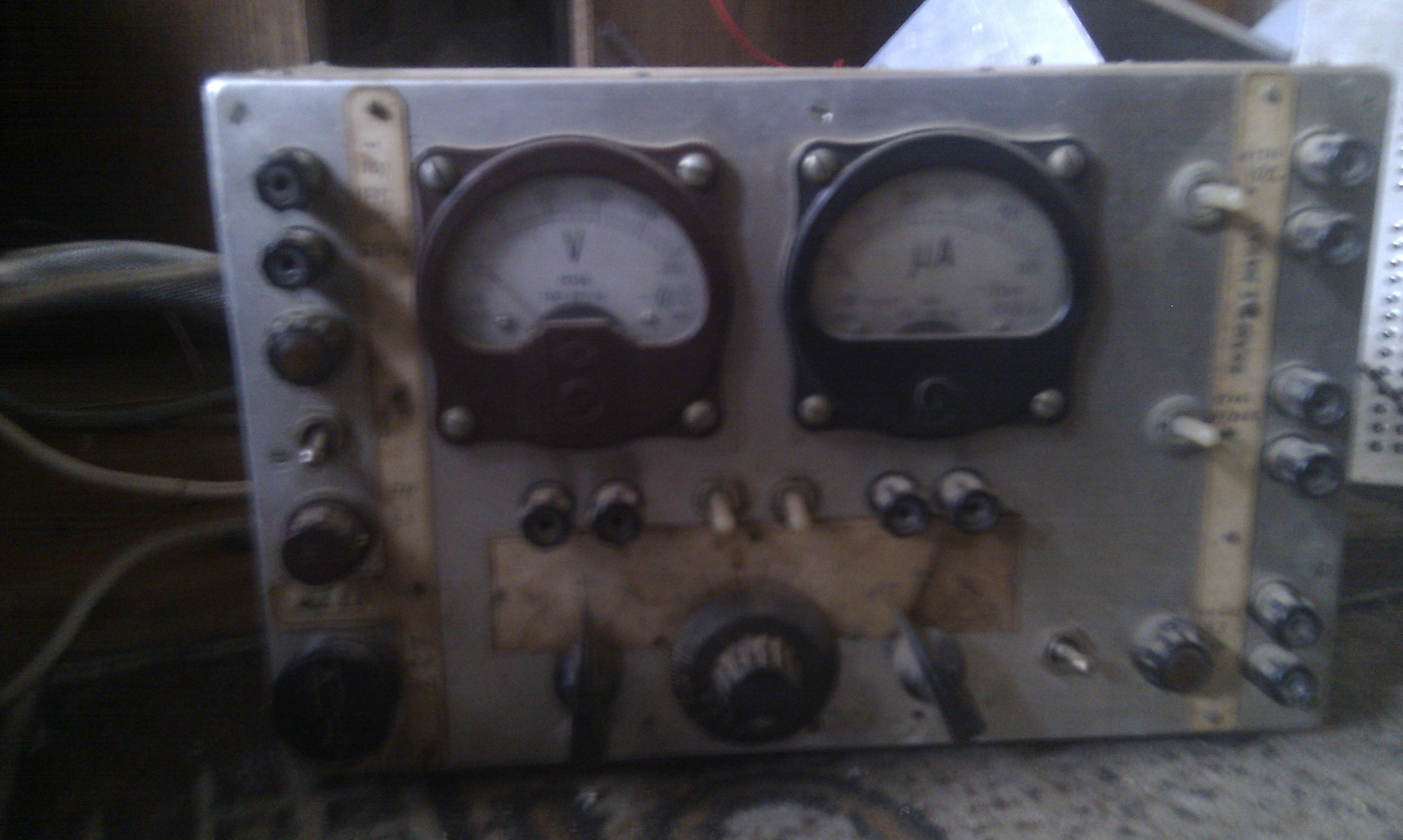

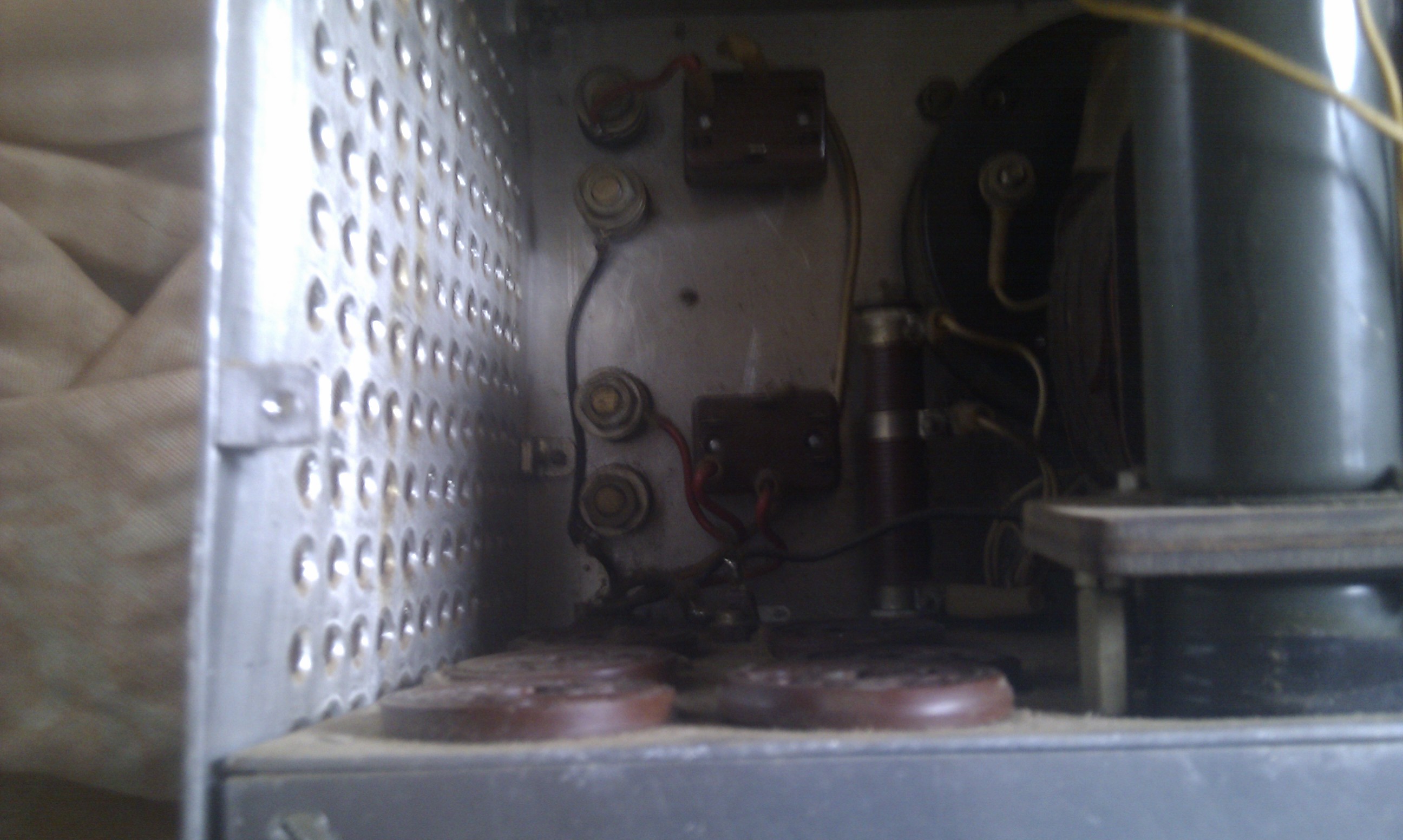

    За малый кошт в мои лапы попал данный блок питания разработчика ламповых схем, ручной выделки второй половины 60-х. Данный образец радиолюбительского мастерства той давно ушедешей эпохи выполнен по известной схеме http://www.irls.narod.ru/bp/svrn01.htm с некоторыми дополнениями: вместо г807 в качестве регулирующей лампы использовано 3 6п3с , кроме того последовательно по выходу через галетный переключатель имеются резисторы. На первой фотке кишки прибора (без ламп), на второй фотке тоже (обратил внимание, как конденсаторы вставлены в специльные фанерные крепления), на третьей фотке лицевая панель (выбор стаб/нестаб напряжения с соотв.выводами, клеммы питания накала 6.3 и т.д.), на 4-й фотке видна верхняя крышка со схемой защищенной оргстеклом с моточными данными и кратким описанием прибора скопипащенным из приведенного журнала в помощь радиолюбителю за 61г. Умели же делать! Все детали военной приемки, корпус самопильный, а трансформатор самомотный, хоть и по проводу всего на 100мА (что и предполагается схемой) Тем не менее хотя я предполагаю использование прибора по назначению (для питания ламповых схем), я думаю что 3м 6п3с и 6ж4 военной приемки у меня найдется лучшее применение чем киснуть в стабилизаторе. Поэтому хочу стабилизатор-регулятор перевести на полевики. В связи с этим разыскивается схема такого вот регулятора исходя из следующих входных данных: трансформатор выдает 400V 100 мА, регулировать хорошо бы вольт до 120. Заранее спасибо.

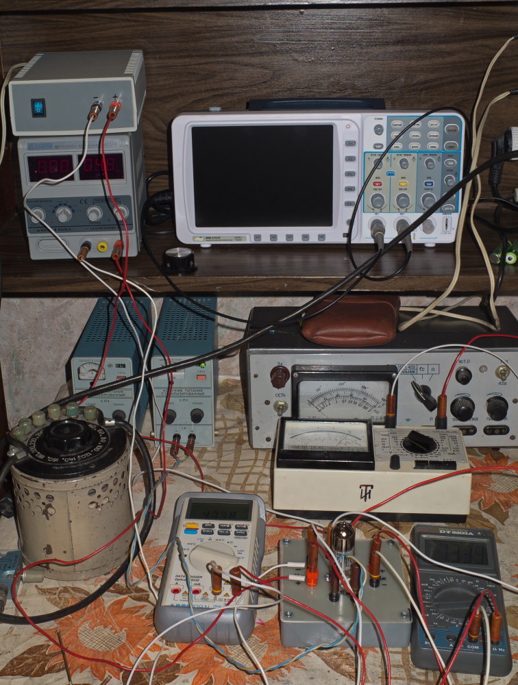

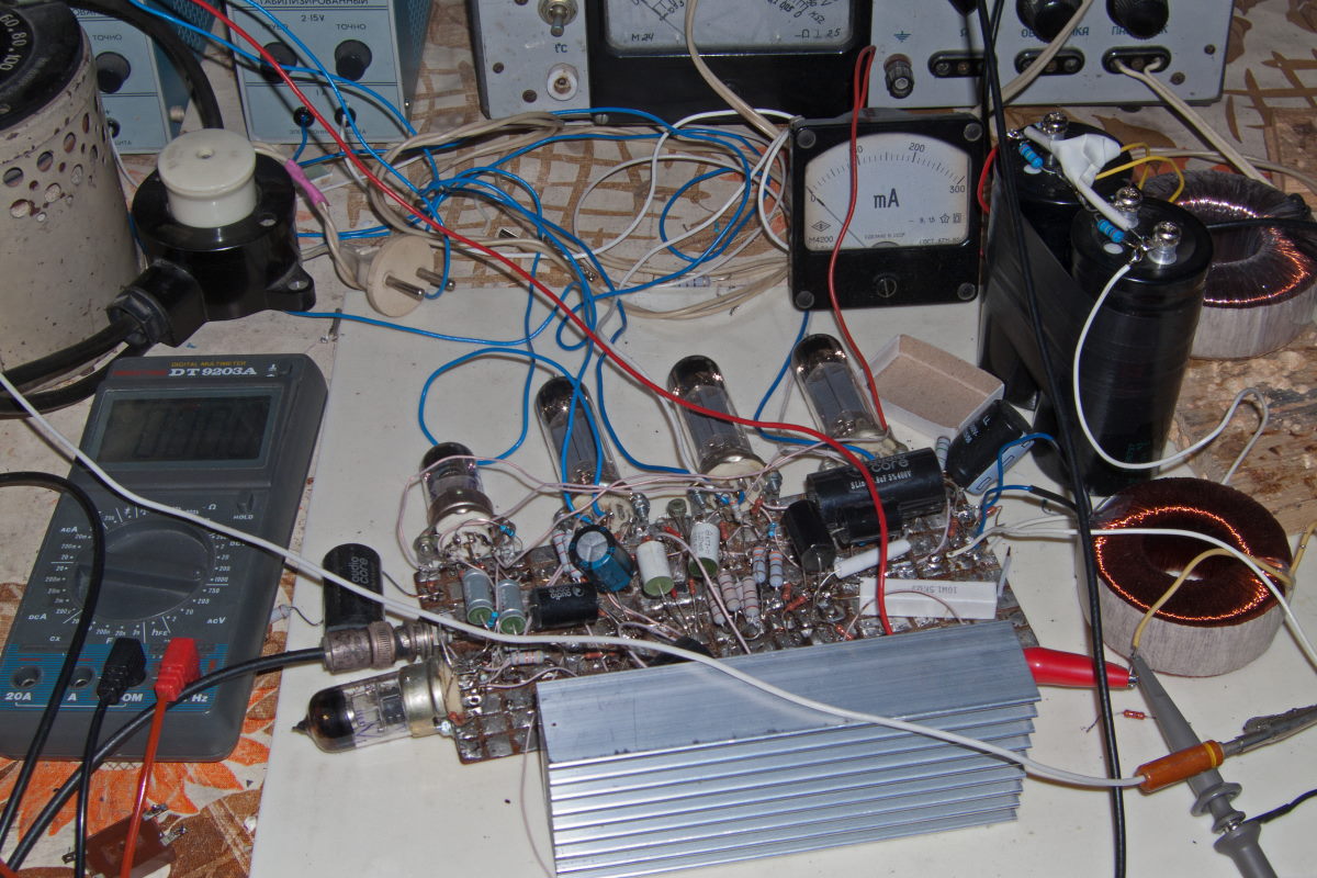

    С некоторых пор еще инверторный стабилизатор Штиль в самом маломощном варианте.Нажмите на изображение для увеличения.
