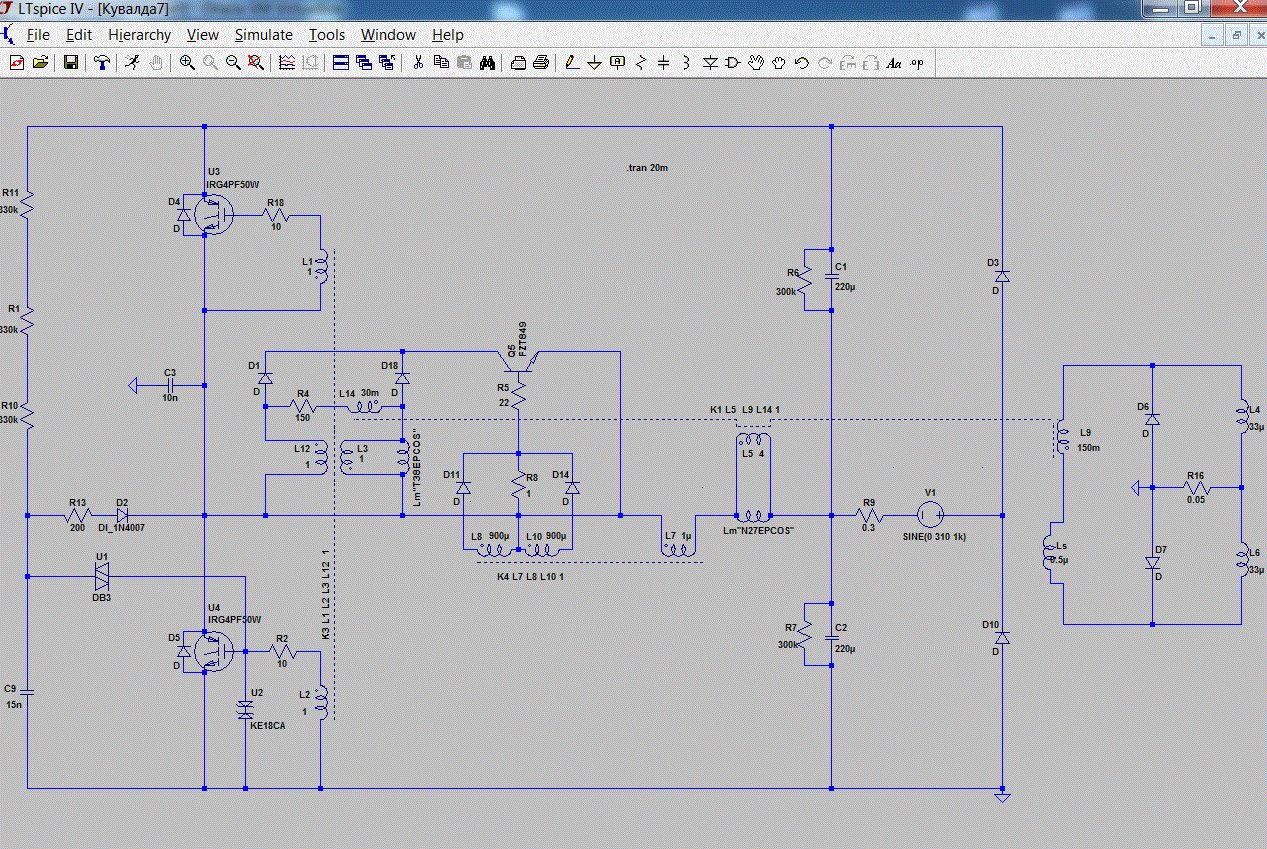

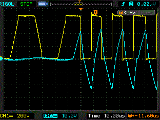

    Автогенератор со стабилизацией не так уж прост. Придётся решать неприятные проблемы, связанные с симметричной работой транса и перекосом плеч полумоста.
    Неплохо, кстати, смотрится вариант с сетевым выпрямителем-удвоителем. На Веге вроде ещё не показывал. И бросьте Вы эти биполяры, посмотрите, как просто решается проблема токоограничения/софтстарта с полевиками и жибитами. С биполярами так ловко не получится.
    Рабочий макет, с которого отсняты осциллограммы, в основном соответствует приведенной схеме:

    Хорош отличничек . Если ток в нагрузке обрывается по вине питателя – выкиньте нах этот питатель подальше.
    А вообще, без проверки в симуляторе или на фанерке – всё это не идеи, а фантазии, имхо. Обратноходы спаренные, сдраенные, закошенные в косой мост, хорошо известны своими достоинствами и недостатками, и давно описаны в литературах.

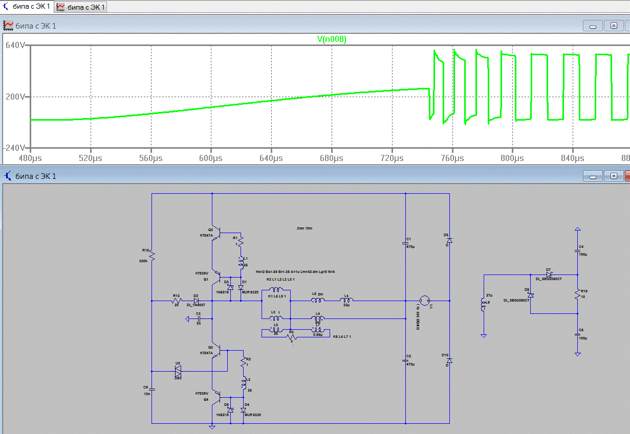

    На картинке полумост с сетевым выпрямителем-удвоителем и с эмиттерной коммутацией. Сейчас доступны дешёвые низковольтные биполяры с эффективным эмиттером(BISS) и очень малым напряжением насыщения: https://www.chipdip.ru/product/pbss5...uggest_product - подобное оченно просится в первый этаж такого каскода. Получается довольно эффективно, почти как с индуктивным коммутатором в эмиттере, но заметно проще.
    Запустить такой вариант несколько сложнее, для надёжного старта мне приходилось провод динисторной запускалки пропускать через сердечник коммутирующего токового транса. Всё это, и не только это, опробовано… и забыто как страшный сон. Мосфеты и жибиты – форева

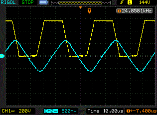

    Вот примерно как на картинках. Выход "Кувалды" на КЗ из режима холостого хода, - просто наглухо замыкаю вторичку силового транса. Защита отстроена на 10А и 23А (синий луч – ток в первичке). Больше тока поддать не могу – индуктивность рассеяния ограничивает ток.
