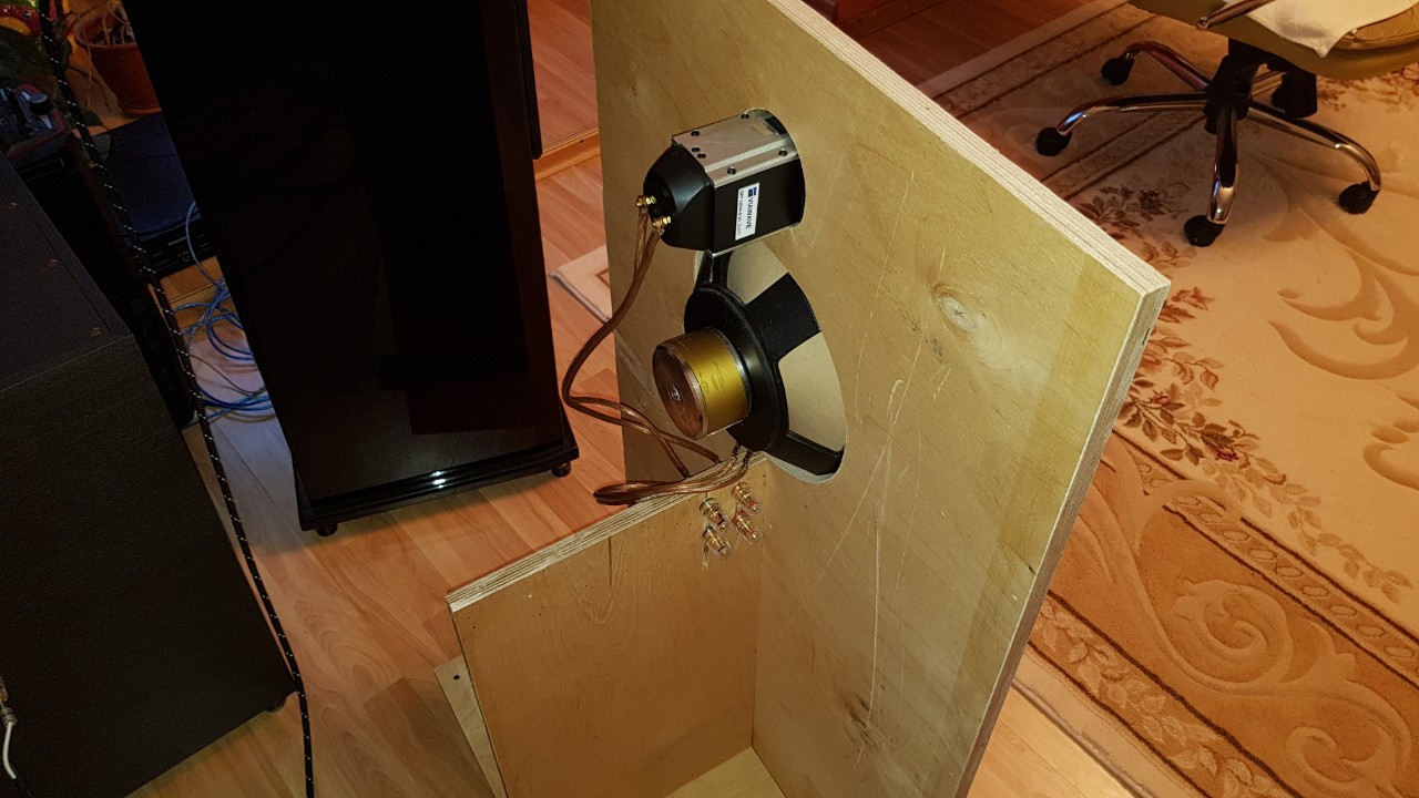

    Продолжаю строить систему.
    Обогащённый знаниями (сарказм), начал новый виток работ по сведению системы.
    Решил пойти от простого к сложному, взял только середину и высокочастотник в Нажмите на изображение для увеличения.
ID:	341837щитах Нажмите на изображение для увеличения.
ID:	341836SWR-250/GRT145 (размеры щитов 60см шириной, расчитывались чтоб играли от 300 Гц.)
    Задача: найти оптимальную частоту раздела и порядок фильтра (по измерениям и реальному прослушиванию), пока без выравнивания ачх при помощи фильтров или эквалайзера.
    Делов то на раз два (сарказм).
    Поставил шит по центру комнаты, микрофон на расстоянии 1метр, на оси между серединой и высокочастотным. Наделал в дефонике пресетов с шагом 500Гц, начал с 1500Гц и до 7кГц. Деление обоих динамиков на одной частоте, первым порядком Линквица — Райли, с выравниванием громкости. Среднечастотный снизу не делил (понятно что потом будет порезан в диапазоне 250-300Гц).
    Сел на диван (расстояние от щитов 2900мм), включил свои тестовые треки, переключаю пресеты в дефонике (переключение таких фильтров занимает 1-2сек).
    Выбрал частоту деления 2500Гц исходя из прослушивания разных музыкальных жанров.
    Теперь измерял и так же прослушал щиты в поиске оптимального расстояния от щитов до ушей (с шагом 10см.) Получилась наиболее линейная ачх (и подтверждена ушами) на расстоянии 2900мм от ущей до морды щита. На расстояние между щитами пока забил.
    В дефонике использовал ИРР без фазовыравнивания,кол-во taps 8000.
    Стал на оптимальной для меня частоте раздела 2500Гц искать оптимальный порядок фильтра (без переполюсовки высокочатотной головки - оставил на потом). Сделал 6ть пресетов (с первого порядка до шестого), начал слушать.
    На слух ПОКА остановился на шестом порядке. В чём для меня разница в звучании разных фильтров?
    Ширина стереобазы, разделение инструментов в пространстве (воздух между инстументами), атака в музыке (хай-хет, малый барабан) на одном треке есть звук хлыста (ощущается только на шестом порядке фильтров). Больше ни чего не слышу (на уровне "вроде бы" или "вот кажется" есть ещё много всего, но хотелось ограничиться только тем что очень хорошо явно слышно).

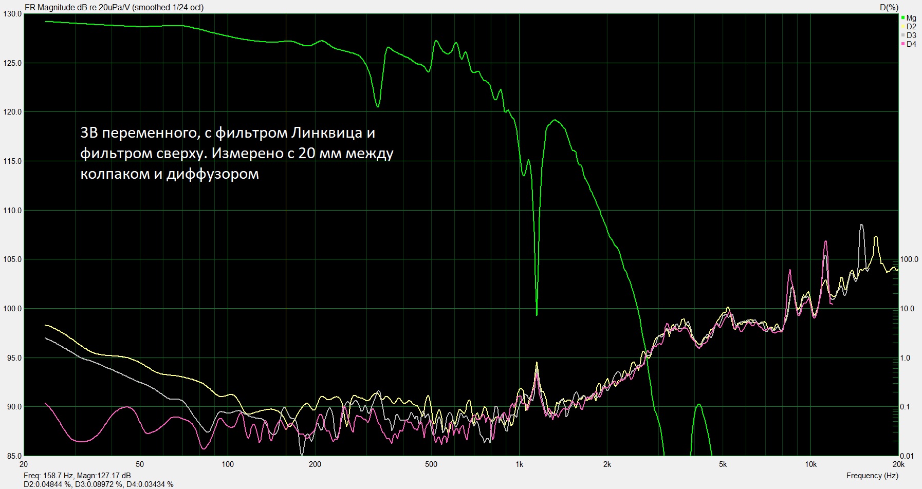

    Измерить искажения динамиков при одинаковых уровнях давления и желательно при уровнях на которых собираетесь слушать. Где-нибудь с 10 см, но только не юмиком, берингером и подобными (по ним можно ориентироваться только на К3).

    Так это сравнение совершенно некорректное. Пара сабов и отдельный мид-бас дадут куда меньше КНИ, чем пара басовиков на резиновом подвесе. У меня в каждой АС по 2 шт. 10" 26W4867, но и этого недостаточно, чтобы КНИ ниже 150Гц были аналогичны частотам выше.

    То, что 100% будет лучше всех дальтонов, но все равно не идеально по К2 - схема Линквица с перерезанной дорожкой. http://www.linkwitzlab.com/images/graphics/microph1.gif
    Если идти дальше, то можно еще немного улучшить КНИ по К2, собрав схему с компенсацией мембранных искажений капсюля. Если нужно - я могу заморочиться и сделать еще несколько штук, но только как появится время (месяц, два). 26W4867 при 3В переменного, относительно 300Гц и коррекцей АЧХ снизу в ровную линию(корректор Линквица) измеряется как здесь https://forum.vegalab.ru/attachment....8&d=1549271158
    Если нужно могу еще прицепить картинку КНИ для хейла AMT2510C.
    Или покупать что-то дорогое из настоящего измерительного с внешним напряжением питания 100...200В для поляризации мембраны.

    Прикрепил. Измерения с 10 см от фланца пищалки. Пищаль с фильтром, остальное на картинках.
