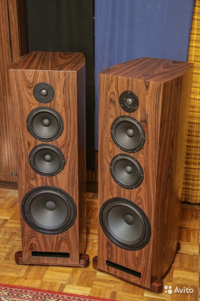

    Добрый день, уважаемые форумчане!
    Требуется совет профессиональный. Дело вот в чём. Приобретена авторская трёхполоска на динамиках Асалаб с усиленной СЧ секцией. Схема фильтров, АЧХ и импеданс с фазой предоставлены автором. Это авторский проект с нуля. Настройка фазоинвертора около 32-34 Гц. У динамика НЧ резонансная частота 26 Гц. Держит 250 Вт. Фундаментальность акустики впечатляет, вес 45 кг. При прослушивании в помещении автора, в уши бросилась некая "купольность" на СЧ, или "выпуклость". При этом слышалась некоторая грязь на СЧ, особенно на роке и металле. Но при этом акустика обладает изумительной детальностью и широкой панорамой, широчайшей даже. В моём помещении зазвучала хуже, понизился уровень НЧ и ещё больше выперлись СЧ, вплоть до визга и ора. Демпфирование СЧ бокса твароном слегка понизило отдачу СЧ звена, но не устранило ор и визг.
    Посоветуйте плиз, что ещё можно сделать? Задушить СЧ увеличив последовательный резистор? Рассчитать режектор для подавления того, что правее среза СЧ/ВЧ? Или ещё что можно придумать?

    По умолчанию Re: Авторская трехполосная акустика на динамиках Асалаб с двумя СЧ
    попробовать можно, будет самый дешевый вариант, но думаю вряд ли поможет
    Хоть я ни разу не профессионал, но позволю себе вам сказать - пересведите все сами в своем помещении под свой вкус. Бокссим вам в помощь. На паспортной АЧХ этих средников никаких выбросов не видно, так там все сильно сглажено, так в реале не бывает.
    вообще не вызывает доверия этот график
    АС сделана с нарушением всех канонов акустики, скорее всего столяром- внешний вид внушает
    с другой стороны- фильтра сделаны не столяром, там придерживались других канонов- отсюда вывод: делали разные люди
    без реальных измерений в том числе и водопада, ничего сделать не получится, непонятно куда копать-пациент скорее при смерти, чем в здравии
    Ну, это только Ваше предварительное мнение, я-то с автором пообщался вживую. Скажу только, что это умный и опытный инженер, имеющий свою концепцию канонов акустики.
    Корпуса заказные, проект рассчитывался, симулировался, настраивался.
    Не владею этим искусством. Да и смысл? Это концептуальная вещь, уже факт использования двух СЧ говорит о своей авторской концепции, пересводить себе дороже, проще новую сделать.
    Речь-то о другом: сомнительная "популярность" динов Асалаб, востребованность их у производителя. Поэтому может кто и строил на таких динах акустику, и имеет опыт обращения с ними. Может что-то автор не учел или сознательно опустил. Вот об этом речь. Альтернативные рассуждения конечно приветствуются, но цена им...
    Хвалить грамотного инженера и его концепцию , одновременно давясь звуком его изделия- странное сочетание, не правда ли ?
    Совет пригласить автора для исправления косяков на месте вам уже дали .
    Помощь вам не нужна, если АС вам понравились в помещении автора, то значит она в принципе может звучать и случай примерно то же, если бы вы купили АС в салоне, там божественно, а у вас отвратно. Лечите комнату традиционными методами или используйте что то типа Dirack, а лучше то и другое.
    Оставьте СЧ в покое.
    Попробуйте перебросить клеммы на ВЧ и чуть увеличить резистор, ослабляющий ВЧ.
    Явный горб на СЧ: - 1-5кГц, увеличьте резистор в два раза. И будет счастье!
    И будет счастье!
    Для начала вырежьте из войлока накладку на морду АС в зоне СЧ головок.
    Вот каша и резкость и уйдёт.
    Цитата Сообщение от ZERO Посмотреть сообщение
    К сожалению именно там обычно и есть постоянный перегруз гитар на СЧ.
    Неее! С перегрузом понятно, но тут другое, на записанные искажения гитар колонки накладывают дополнительно... как бы интермоды, ощущение что лезут гармоники от основного сигнала.
    Дайер стрейтс будет играть, Металика нет.
    Удивлю Вас, но на других колонках Метла ещё как играет, особенно последний альбом, и не только Метла а ещё и современный павер с отвратным саундом. Играют. А Метла заиграла на акустике Георгия Крылова на Сканспиках без всяких искажений. Там режектор поставлен, давит то, что правее среза СЧ. Вот и предполагаю, что "срут" недодавленные справа моды.
    Если на них АС играют, проблема не в них.
    Да на всех тестовых есть "купольность", зависит от музыки, спокойный блюз играют отлично, как запил на саксе или на дистошн гитаре - так уши в трубочку.
    Не понял? Зачем ВЧ трогать? И что значит перебросить клеммы? Полярность ВЧ дина поменять?
    2к торчит. И, в довесок, плюс-минус октава от нее. Хамская ачх. Антисмайл. Согласен с предыдущими ораторами, во-первых стоит малой кровью попробовать придавить средники. Оставив за бортом вопрос, зачем их два. Если уж авторская концепция.
